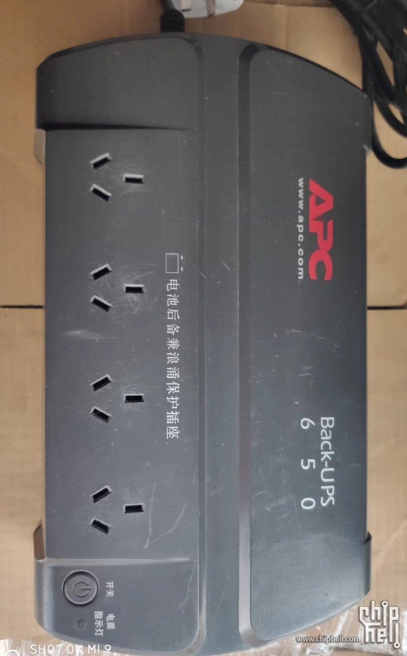

 楼主| 发表于 2024-6-10 18:13 来自手机 | 显示全部楼层
长得就是这个样子的,有人用过吗
发表于 2024-6-10 18:15 | 显示全部楼层
这个用法就跟用插排一样,有些口是直通口,有些口是电池输出口,有些带usb,接电脑或者nas就能识别,设备上有个三项口接市电,上面的口接延迟设备

发表于 2024-6-10 18:50 | 显示全部楼层
我也在用bk650;
后备式:输出是直接接的市电,不通过电池,掉电ups侦测到,瞬间切换到电池供电;
在线式:市电通过整流电路送入电池,电池通过逆变电路输出标准电压供设备工作;
提示你换电池了,那说明要是掉电,ups支持不了几分钟甚至完全没法坚持了.
