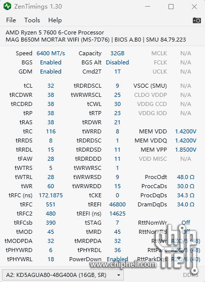

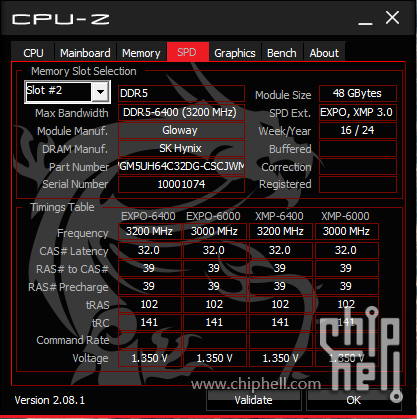

6400不能过测,时序乱摸的,6200不如6000,主板破击炮650m,降级的7600,用的还是刚上市那会jd买的一代mdie 科赋裸条,1150买的才特么堪堪及格线的水平把,如果12300t支持内存高频,等我h760i到手再摸摸看,同时买的16*2的玖合星域6000也没到家,不知道什么颗粒,能不能超,

放宽到32 38 38 38,跑6200或6400问题不大。我是芝奇5600的32G*2的老mdie。6400会加压到1.45V。不锁电压的版本。

放宽到32 38 38 38,跑6200或6400问题不大。我是芝奇5600的32G*2的老mdie。6400会加压到1.45V。不锁电压的 ...
还真的,放宽了,直接改成32就完事了,我再跑跑楼上那位说的777挡位试试,就是读取复制上不来,这两个是受什么参数影响啊,电压我设的1.42,

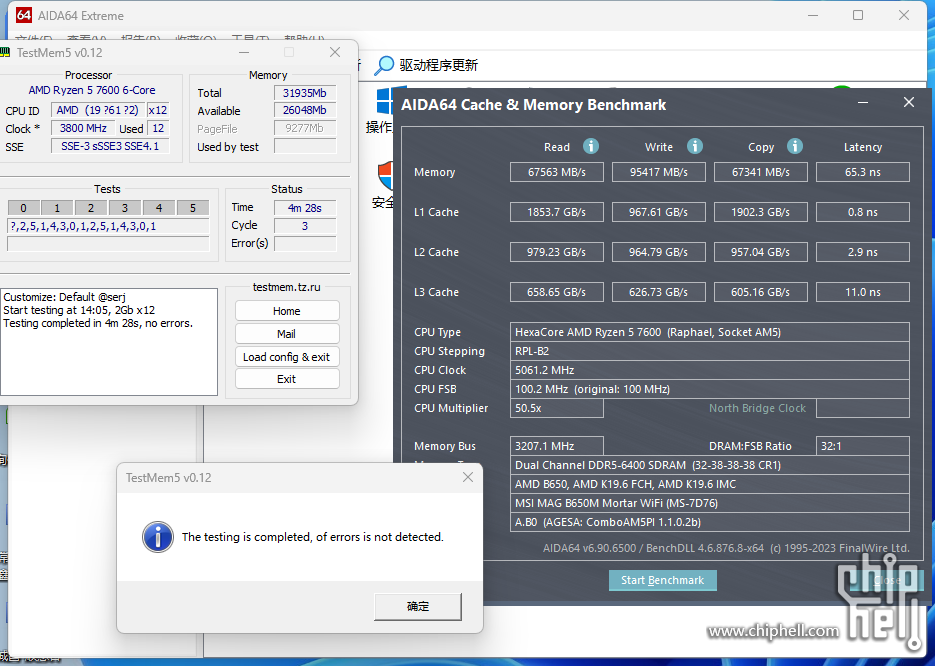

 楼主| 发表于 2024-6-11 15:33 来自手机 | 显示全部楼层
PPXG 发表于 2024-6-11 14:39
这TM5甚至都不是anta777
刚调的6400在跑anta777了,不过这个到底要跑多久,感觉很漫长的样子

我这个是不锁电压,首发那会是小绿条有锁电压版本,话说anta777到底跑多久,都跑17分钟了
 楼主| 发表于 2024-6-11 15:55 | 显示全部楼层

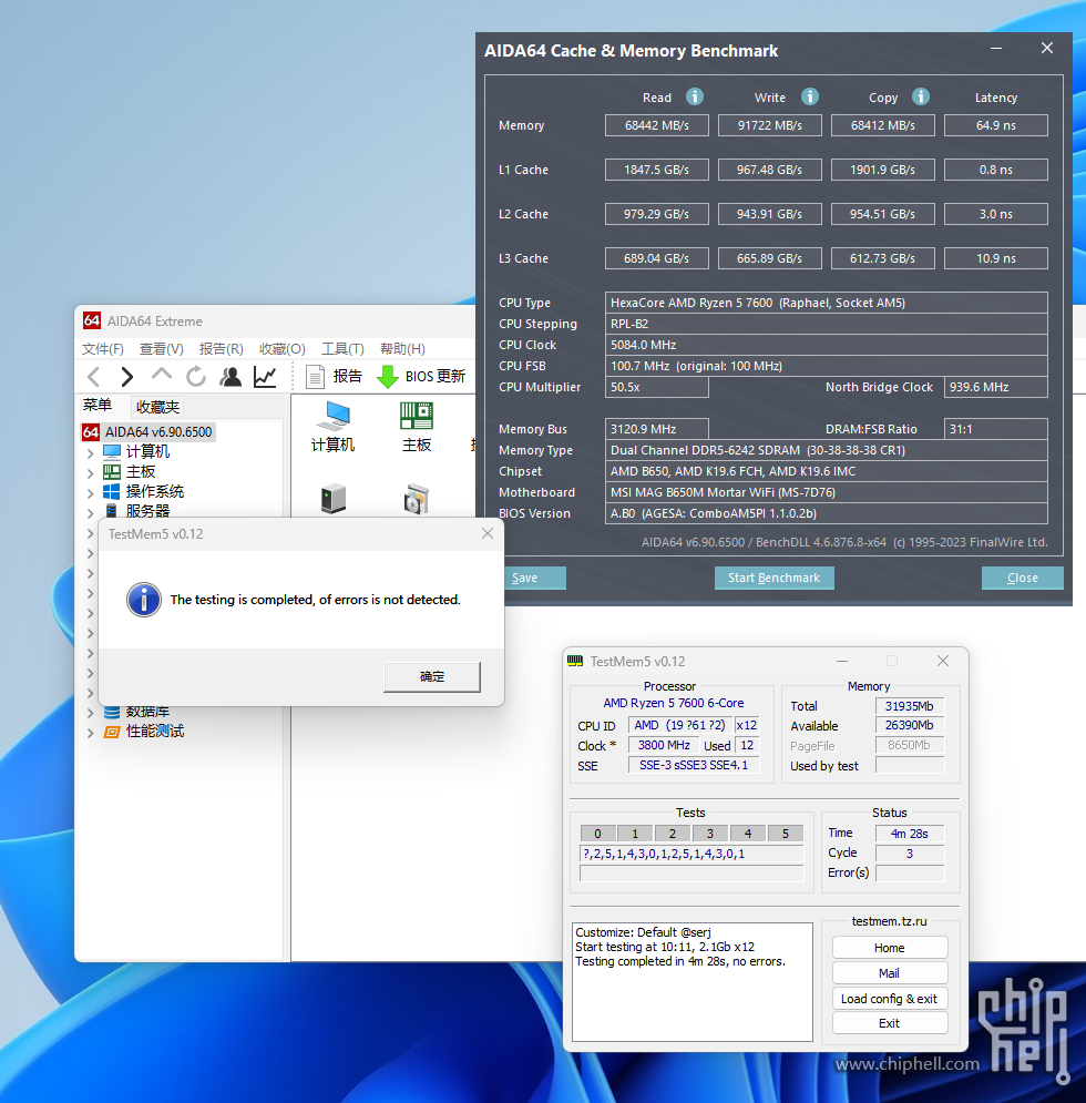

6400能跑但好像也分频了,延迟什么跟6200差不多,请教下调整哪项不分频

我是打人主板,内存参数里可以设置1:1,名字忘了,uclk:mclk之类的么。。。。
延迟和6200差不多那就是没分频。如果分频不是差不多,同频是要高一截,。

设置了uclk:milk 1:1,我是看那个aida64 跑完南侨时钟那是空的,我上次好想听谁说是分频了就不显示,,昨天正好出去办事anta777跑了1个多小时也没报错,就正常用了,不过感觉打开浏览器操作什么的好像顺畅很多,不知道不是心里作用,能稳定6400我心满意足了,下午测下玖合那对6000的条子,颗粒都没写明,不知道什么妖怪了

设置了uclk:milk 1:1,我是看那个aida64 跑完南侨时钟那是空的,我上次好想听谁说是分频了就不显示,,昨 ...
一般来说mdie 6400频率可以不分频,你这个zemtiming是不是有问题,怎么不显示mclk Fclk但是也可以在 hwinfo里面查看mclk  Fclk  uclk实际频率

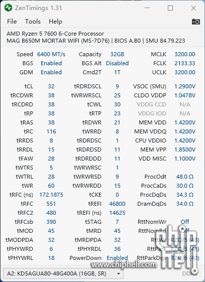

换最新的AIDA64和Zentimings就能显示正常了

中午下载了最新版本的zentiming看了,没分频

新版的能显示,中午就看过了,6400能跑稳也不错了,就是延迟高点,没搞懂怎么降,暂时没瞎动,拆电池拆怕了
