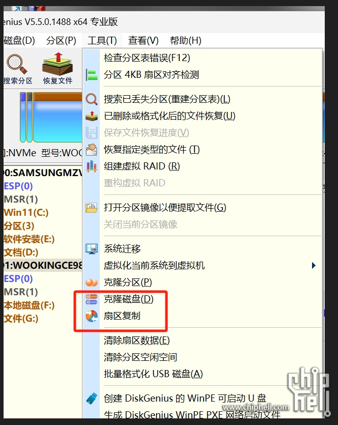

更新: 有点拉了兄弟们.  完全扇区克隆  500g就得一个小时   我有四块10t....    这不拉了吗...
而且我把nas磁盘挂到win上  是看不见文件的   即使我是raid1    能不能给我一个能看到nas  文件的软件或者方法   哦对!!!
怎么把nas硬盘挂载到win  直接复制出来文件??  这个好像更安全吧
(就是想把原本的两个硬盘, 做一个备份, 去操作这个备份尝试恢复使用   同时让原本的文件都能继续使用  ,尽量保证文件安全性     这样安全一些)
铁威马nas   双盘位   不清楚做没做raid   只知道nas 连接不上了

为了安全考虑,  我想把这两块盘   用DiskGenius  做磁盘克隆  和扇区复制  之后, 操作这个备份尝试     哪个比较好?
这样做之后, 是不是能保证  这个备份   是和原本磁盘一模一样的
直接放进去  是有可能直接使用的的对吗

nn1122 发表于 2024-6-12 11:17
WinHex和dg原理是一样的,都是用的扇区复制功能
那我还是先用DiskGenius  这个 我用的比较熟
我找个没用的  新做个系统  试试看看
感谢感谢
 楼主| 发表于 2024-6-12 12:37 | 显示全部楼层
雨季不再来 发表于 2024-6-12 12:14
硬盘克隆,用克隆的硬盘实验就行了。
好滴好滴
是不是用克隆磁盘就行
有必要用扇区复制么

发表于 2024-6-12 12:54 | 显示全部楼层
VincentHu 发表于 2024-6-12 12:37
好滴好滴
是不是用克隆磁盘就行
最好是扇区克隆,这样可以确保完全一样。
 楼主| 发表于 2024-6-12 15:03 | 显示全部楼层
雨季不再来 发表于 2024-6-12 12:54
最好是扇区克隆,这样可以确保完全一样。
好 我一会拿个小硬盘试试扇区克隆  还没用过这个功能
