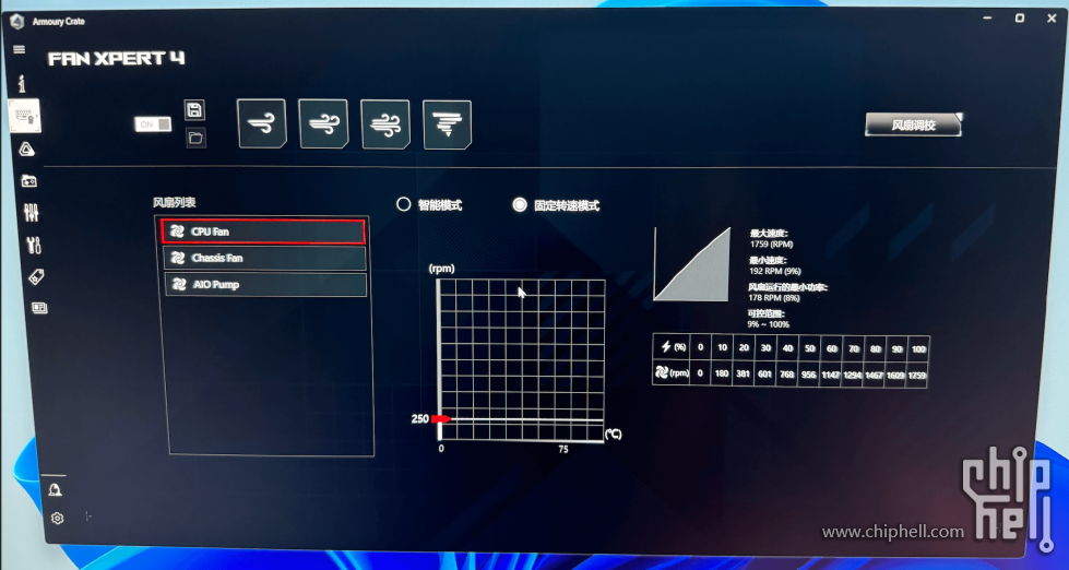

618活动买的龙神三代360 猫扇那个版本,噪音好大,在奥创里无法把转速调低是什么问题? 我调到0 还是呼呼的声音?是不是我什么设置不对,或者哪里没接对?
fan xpert 设置了固定200 没用还是很吵
runjin 3 里面设置 0 风扇还在转

 楼主| 发表于 2024-6-13 09:07 | 显示全部楼层
应该没有接错啊,我检查了2遍,那我今晚再检查一遍?
 楼主| 发表于 2024-6-13 09:14 | 显示全部楼层
vasomax 发表于 2024-6-13 02:31
你先奥创看哪几个风扇口有转速啊
然后看风扇线接对了没
有啊,有的时候显示500,有的时候1000多,噪音都是大

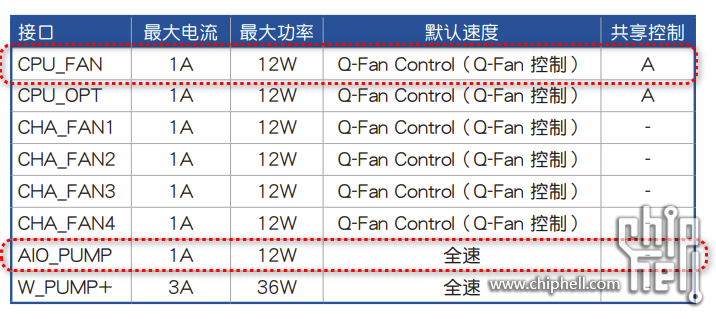

发表于 2024-6-13 11:20 | 显示全部楼层
同龙神3。调不了速并且声音很大,初步判断插得有问题。水泵插主板CPU_FAN(你没看错,因为龙神3的水泵接受PWM信号),冷排风扇插机箱风扇接口。噪音源有3个:
1.水泵,插CPU_FAN,可用fancntl调速可解;
2.嵌入式小风扇,只能从奥创调,拉满噪音贼大,顶多40%即可,这小风扇用处不大;
3.冷排扇ippc风扇,放桌面的话强烈建议换A12x25。如果放在桌面上ippc 1000转确实多出的一点噪音导致能听见,调低会降低性能。A12x25 1000转桌面没声音。如果不是放桌面1000转的情况下应该都听不见。

线接错的人不知几何,抖音看到过吐槽这个问题的,99%的人接错了
这么说吧,我在上海徐家汇配了三台电脑,都是这个水冷,全接错了!
甚至我打Asus客服电话,拿着说明书告诉他们,你们接错了,人家自信回一句:我装了几百台,绝对不会错!
风扇接CPU  FAN ,冷头接AIO PUMP,不信打华硕电话问!
发表于 2024-6-13 19:11 | 显示全部楼层
发表于 2024-6-13 19:20 | 显示全部楼层
l0stc0mpass 发表于 2024-6-13 11:20
同龙神3。调不了速并且声音很大,初步判断插得有问题。水泵插主板CPU_FAN(你没看错,因为龙神3的水泵接受P ...
我擦,错的就是你!
抖音看到有人吐槽过这东西99%的人接错!
我拿着说明书打华硕客服电话确认过,水泵冷头接AIO PUMP!!!
水泵冷头接CPU  FAN在多数情况下没问题,14900K,7950X3D这么接也能凑合使用,但是有个例外:14900KS!
发表于 2024-6-13 20:43 | 显示全部楼层
zxwangzidd 发表于 2024-6-13 19:20
我擦,错的就是你!
我拿着说明书打华硕客服电话确认过,水泵冷 ...
我接CPU_FAN的原因就是因为默认用PWM调速,因为我不用奥创,也不想水泵全速(噪音)。我的主板规格和龙神3说明书如图,没看出错哪了。你说:“但是有个例外:14900KS!”,分享一下原因,兄弟。 2024-06-13_203620.png 2024-06-13_203830.png
l0stc0mpass 发表于 2024-6-13 20:43
我接CPU_FAN的原因就是因为默认用PWM调速,因为我不用奥创,也不想水泵全速(噪音)。我的主板规格和龙神 ...
14900KS的发热量太炸裂了,如果冷头接Cpu fan,奥创默认下,用软件监测,它表现为每30S有一个核心温度瞬间撞墙,根本不给你冷头提速的时间,已经过热黑屏重启了,开启ai cooling后算是能用,但是你要接受大概30S一次的冷头水泵的咆哮~
水泵冷头接AIO pump,冷头水泵并不是运行在100%转速,压14900KS大概维持在50%-60%转速...
另外说个题外话:全部ROG全家桶,14900K/14900KS/7950X3D,低负载下最吵得那个是7950X3D~
发表于 2024-6-14 00:33 来自手机 | 显示全部楼层
zxwangzidd 发表于 2024-6-13 22:27
14900KS的发热量太炸裂了,如果冷头接Cpu fan,奥创默认下,用软件监测,它表现为每30S有一个核心温度瞬间 ...
那插在cpu_fan 设置pwm 50%不就好了(话说这正好是我的日常,龙神3水泵2000转左右是不错的平衡)。这只是一个常规操作,不能说明cpu_fan不能插龙神3的水泵。而且水泵绝大部分人至少以40%或者50%的速度运行,水泵本身就不应该以太低速度运行。
另外149ks这么烂?根据你的描述也就是说即便是龙神3这种360一体水,水泵速度慢一点的情况下,一个经常性的核心温度飙升事件就会由于水泵来不及提速就挂了,这么不堪么。
