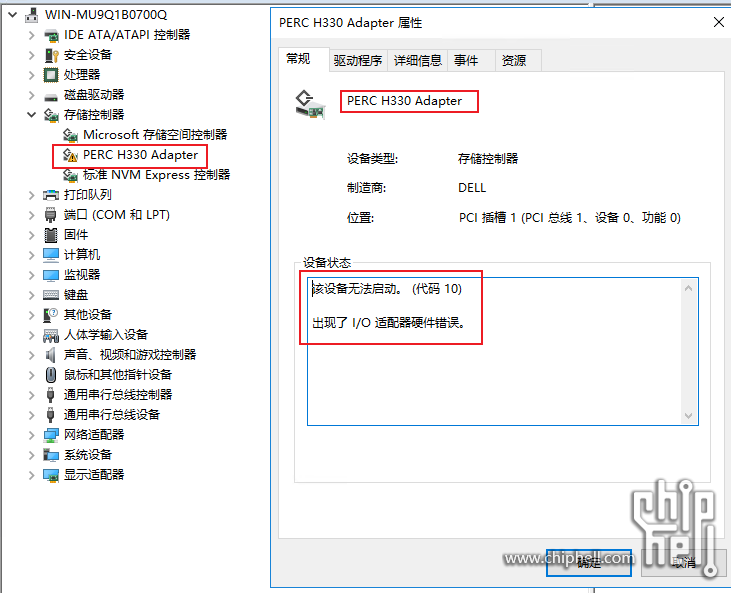

京东自营新采购一张Dell PERC H330, 进windows系统设备管理器提示异常.
win磁盘管理也没有阵列盘出现.
       但有个很诡异的现象, 重启电脑N次的某一次, 这卡在设备管理器上显示正常, 并且能够正常格式化分区, 并读写文件.
       结果重启系统后就又提示设备异常了...
CPU: Intel 12400F
主板: 华硕Tuf-B660m
系统: windows server 2022
驱动: 系统自带
阵列: BIOS界面已经创建完RAID1, 并初始化完成.
联系京东Dell售后技术, 表示这卡只能在Dell服务器上使用.
但网上查资料, 说这破卡普通主板可以用.
现在已经完全没招了.

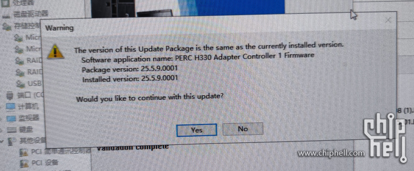

2024-6-14 更新
目前无解, 阵列卡H330 插到Dell服务器上完全正常.
目前驱动和固件版本都是最新, 普通主板还是无法使用.
2024-6-17 更新
这张阵列卡为Dell 14代H330, 固件最新;
原厂固件无法在普通主板上使用.
2024-6-19 更新
换了个思路, 系统装了个ESXi 6.7, 然后安装虚拟机winserver 2016, 再把H330直通过去.
然后H330工作正常, 接的2个SATA机械硬盘正常读写; RAID卡默认为JBOD模式, windows系统可以直接读取, 硬盘SMART信息也能正常查看.
发表于 2024-6-13 16:00 | 显示全部楼层
dell的raid卡在普通主板上用一般都有smbus兼容性问题,需要屏蔽金手指5和6脚才能正常工作。

感谢回复.
RAID卡我拆下来屏蔽了5/6针脚后, 插回去开机依然提示I/O适配器硬件错误.

唉, 这卡就是不正常现在;
问了Dell售后, H330这张卡在windows Server 2022上免驱;
我不装和装了驱动后都提示I/O错误.

 楼主| 发表于 2024-6-14 11:55 | 显示全部楼层
mdk2000 发表于 2024-6-13 20:16
https://www.dell.com/support/home/zh-cn/drivers/driversdetails?driverid=nykx7&oscode=ws22l&product ...
在普通主板上, 更新驱动和固件都提示错误;
我把H330查到dell服务器上试了下, 能正常使用;
更新固件时, 提示固件已是最新版本.
唉, 估计就是RAID卡固件太新了, Dell动了手脚, 故意不让普通主板用.
