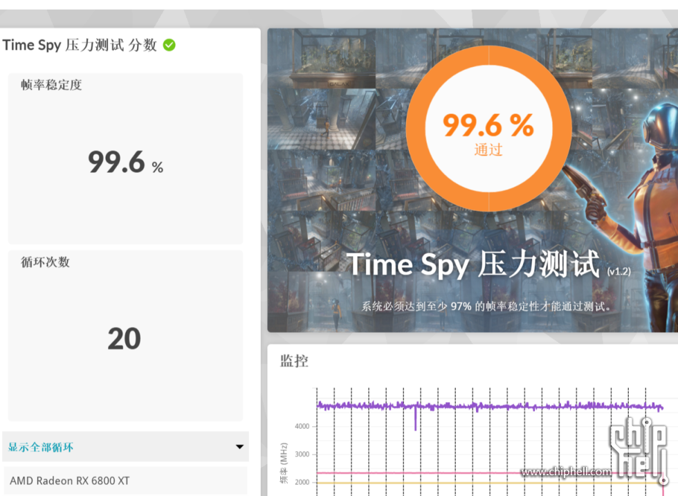

真实事件:公版AMD 6800XT 竖装,4.0延长线,各种问题,高温(核心温度高于80就有可能)掉驱动,京东售后更换了硅脂,自己更换硅脂,改装了360水冷也是没解决,今天突发奇想拆了4.0延长线,直接装,一切正常了。压力测试20遍 99.6%通过,测试温度60多度……拆除延长线,提升性能 WXWorkLocal_17182636776335.png
