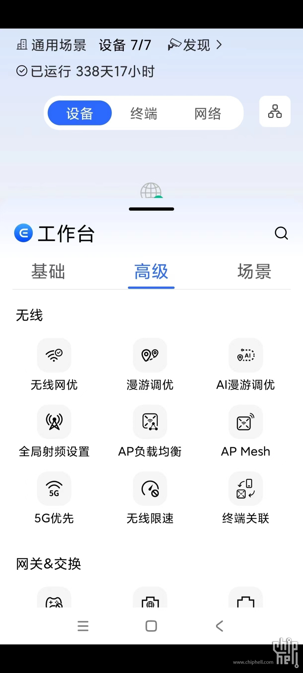

发表于 2024-6-14 09:53 | 显示全部楼层

发表于 2024-6-14 09:56 | 显示全部楼层
wxian 发表于 2024-6-14 09:44
每个房间都布局的话,不会信号打架吗?
软件自带优化功能
最初也有几个设备总是连到我不希望走的AP,我单独设置了一下
其余大部分设备都是自动管理,使用一切正常
