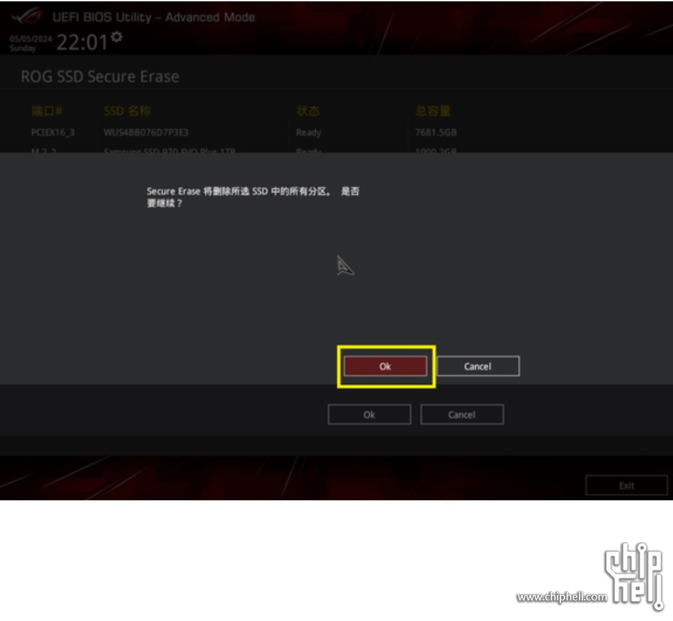

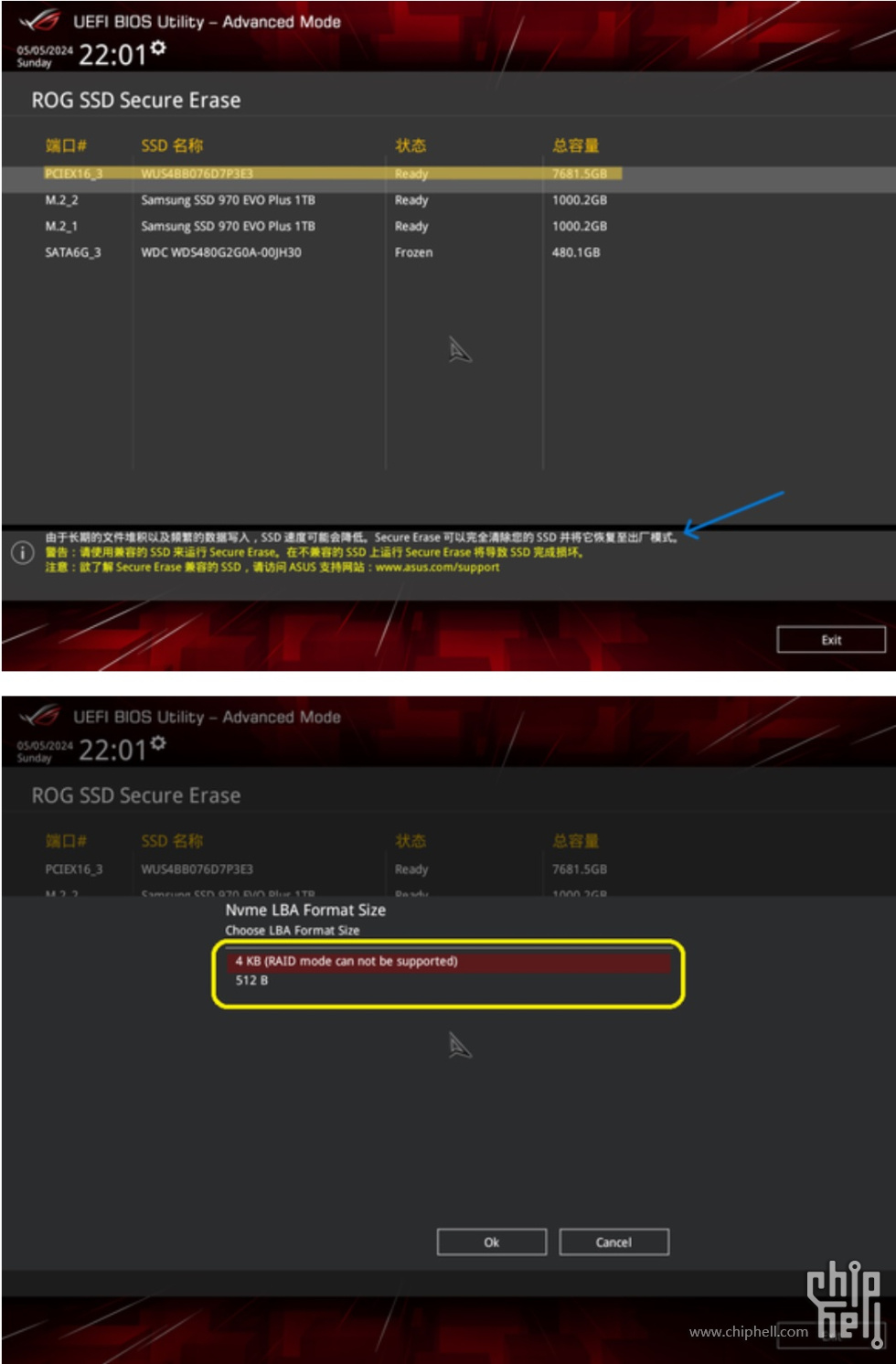

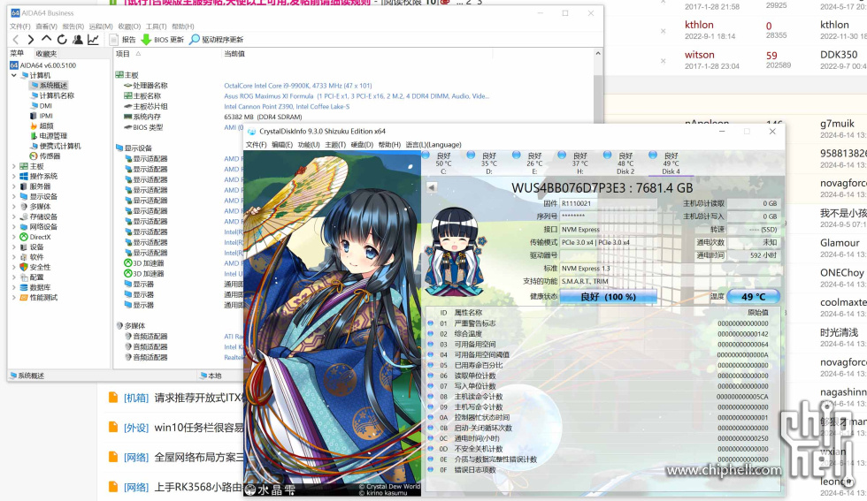

关于如何救砖SN640,我可以给大家顺带提一下我的方法,遇到掉固件炸盘的可以一试。主要就是使用华硕纯血ROG的安全擦除功能,之前不了解后来发现其他人的华硕主板上没有这个功能,所以可能只有ROG有这个功能,但总之,如果你有安全擦除功能可以一试。安全擦除时会提醒你使用4KN格式擦除还是使用512e格式擦除,我4kn和512e都试过,玄学感觉上来说512e更稳一些,不知道为什么就是直觉。选好了以后就可以安全擦除了,不用等很长时间,一般只用等到3%,大概十秒钟,机子就会彻底断电然后自动启动,此时SN640就救回来了,该怎么初始化就怎么初始化,该怎么格式化就怎么格式化。我是使用**初始化, 4096扇区格式化, NTFS文件系统。
每次写到只剩1.78T,1.88T过不了多久就炸盘,在此之前无论怎么写入,不管几天开关机,刚安全擦除完后,都是很稳定的,不掉盘不掉速。怀疑和剩余容量有关,经过多次炸盘经验总结,感觉和驱动也有关,主要是因为测速发现掉速后,立刻重启在测速,恢复正常速度就没事儿,重启完还是掉速,就关机,就可以保证不炸盘。但是总有失误的时候,比如今天测速完成以后没发现异常,挂着没半个小时就炸了。使用西数官方驱动会提高一倍单线程读取速度。以上就是我能总结的所有经验,留给有需要的人。
