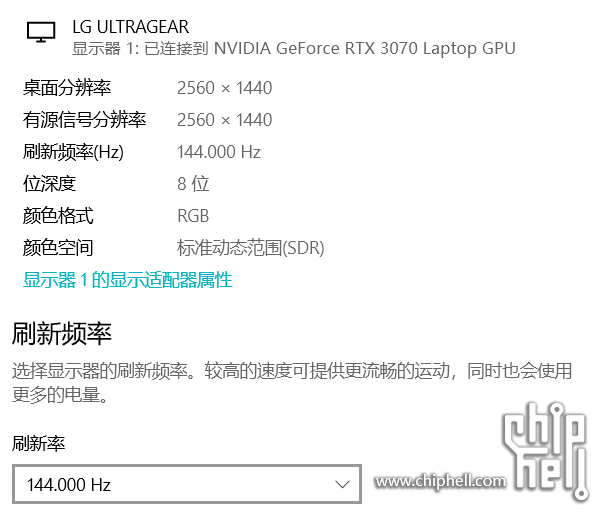

我是LG。。
也是8bit,不知道怎么调(hdmi2.0),日常使用也确实没啥影响(也可以理解为没用过好的。。)

hdmi2.0带宽只够跑8bit
