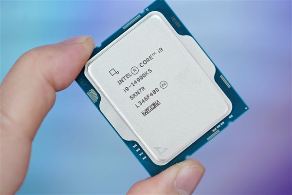

Intel 13/14代酷睿i9不稳定的根源找到了!需更新微代码和BIOS
2024年06月15日 09:14 快科技
新浪财经APP[url=]缩小字体[/url][url=]放大字体[/url][url=]收藏[/url]微博[url=]微信[/url][url=]分享[/url][url=][/url]
快科技6月15日消息,Intel 13/14代酷睿i9 K系列大规模爆发游戏崩溃、蓝屏死机的不稳定问题已经一个多月了,但除了主板厂商更新BIOS设定,Intel一直没有公开发声,原计划在5月31日发布的官方声明也没了下文。
根据Igor'sLAB的最新报道,Intel终于找到了这一问题的根源,不是主板BIOS的设定有误,而是出自Intel提供的微代码算法本身,并已在内部复现。
确切地说是,eTVB加速机制的参数设置错误,导致在较高温度下,频率和相应电压的提升,降低处理器的稳定性,13/14代酷睿均受影响(CPUID 0xB0671)。
Intel的一份内部文档中解释说,对于13/14代酷睿K系列的失效分析显示,因为电压持续处于较高的水平,处理器的最低运行电压出现了偏差,而之前的微代码和BIOS设置有误,允许处理器在高温下依然可以运行在加速频率和高电压之下。
至于12代和更早的酷睿K系列,因为默认电压和频率较低,对这种设定不敏感,因此不会出现不稳定的情况。
Intel TVB、eTVB加速技术仅支持i9,这也就是为什么问题集中出现在i9系列上——虽然部分i7 K型号也偶有不稳定问题,但不是同一回事儿,可以视为其他原因的个例。
TVB技术是在睿频2.0/3.0加速之外,根据处理器的功耗、散热冗余空间,进一步超频。
比如说i9-14900K,官方标注的最高频率6GHz就是来自TVB,而常规睿频3.0的加速频率最高为5.8GHz——就是这区区200MHz惹了祸。
Intel已经要求所有主板厂商,在2024年7月19日之前将微代码版本升级到0x125或者更新,其中包含一个eTVB修正补丁,当温度超过一定阈值后,就不再允许进入更高性能状态,也就是限制超频。
相信很快,Intel就会发表公开声明,主板厂商也会陆续更新BIOS。
