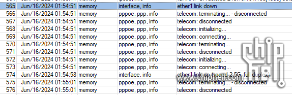

但发现这光猫会定期自动重启,大约为 15 天一个周期,日志如下
  1. // 6 月 1 号第一次自动重启
  2. 2024-06-01 01:52:46 | Alert | 104001 The system will reboot
  3. // 6 月 16 凌晨自动重启,因为没有设置 NTP 所以重启丢了时间
  4. 0000-00-15 08:01:09 | Alert | 104001 The system will reboot
复制代码
和路由器的日志是对得上的
在光猫设置里看了一圈也没找着哪里有自动重启的设置。。

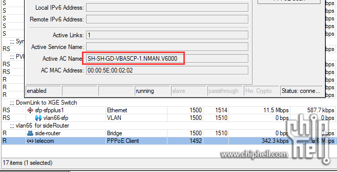

坐标上海电信,6月11日11点40提示我IP变了,查看7015没重启过,路由也没重启过,没有太在意,到了晚上才发现ipv6地址无法获的了,重启了路由,有重启了光猫,都无法获得ipv6地址,奇怪的是ipv4地址无论怎么重启都没有变化,一直是一个固定的公网地址。换了备用路由上去,也是一样的结果,公网地址不变,查了很久也没发现问题。 第二天无意中点了PPPoE Scan,发现有两个AC,现在连接AC的mac地址不是以前那个,切换回原来的AC,ipv4地址就变成另外一个公网ip段,ipv6也自动获得。那个无法获取ipv6的AC是VBASCP。

我是ROS 里面显示SH-SH-GD-VBASCP-1.NMAN.V6000 获取不了IPV6直接出错了,以前可以。。现在要怎么办求助

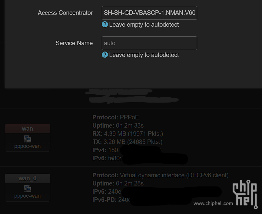

ppp里面PPPoe Scan查看有几个AC,把另外一个AC Name复制到pppoe-out1设置里AC Name选项里就行了。

解决了,太专业了!!!
