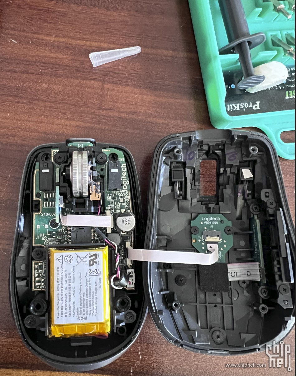

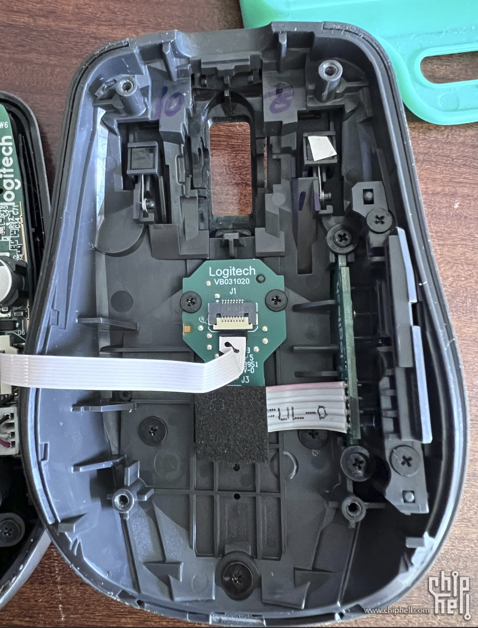

罗技mx anywhere3 用了三年,左键一定要按的重才有效,这样会经常点击无效。
拆开一看,也找不到啥原因,弹簧和微动看不出哪里坏了。
最后就贴了个电工胶布上去,缩短触发微动的距离。
还别所,现在又用的好好的了。
再次BS逻辑,质量真的是越来越差。上次鼠标坏了后,翻出来MX2,居然滚轮发粘了(其他都好),空了在修吧

发表于 2024-6-16 12:15 | 显示全部楼层
还是换个微动吧.不然下次还得拆,电工胶布再怼着本来就半死不活的微动,估计坚持不了多久
发表于 2024-6-16 12:18 | 显示全部楼层
微动完了
发表于 2024-6-16 12:21 | 显示全部楼层
淘宝有店换微动的。我自己的G304双击后就淘宝找了家换了微动。3年了。一点问题都没。
发表于 2024-6-16 12:23 | 显示全部楼层
自己烙铁换个微动吧?不行找修手机的也可以 20块钱以内就搞定 一劳永逸 要不早晚还要修的!

 楼主| 发表于 2024-6-16 12:25 | 显示全部楼层
vasomax 发表于 2024-6-16 12:15
还是换个微动吧.不然下次还得拆,电工胶布再怼着本来就半死不活的微动,估计坚持不了多久 ...
再坏就直接换了
手头没工具,寄出去又觉得麻烦。
发表于 2024-6-16 12:26 | 显示全部楼层
微动不行了,换微动就好了,你这治标不治本。
有专门的垫片卖,我在闲鱼买的,1毛4一个,有一家专门卖这些玩意,可以自己搜,各种鼠标配件,微动、小板、垫片、线缆、编码器等等。垫片有三种型号,2*5、3*5、4*5,单位mm,需要根据自己鼠标型号选择。
不过我买的这家比较坑的是,东西虽然便宜,却不包邮,而且记得是要50起才发货。

50就没啥意义了啊。。。上pdd,买顶级微动都能买78套了(诺华蓝透粉点)一个金轮10块来着好像。

发表于 2024-6-17 19:29 来自手机 | 显示全部楼层
微动外壳弄镊子慢慢敲开,然后那镊子把里面的弹簧片拆了,在用橡皮擦,擦一下氧化的触点,擦完了在安装上就好了,弄一次也坚持不少时间“弄的时候注意弹簧片的弹力,别弄的一点弹力都没了”
