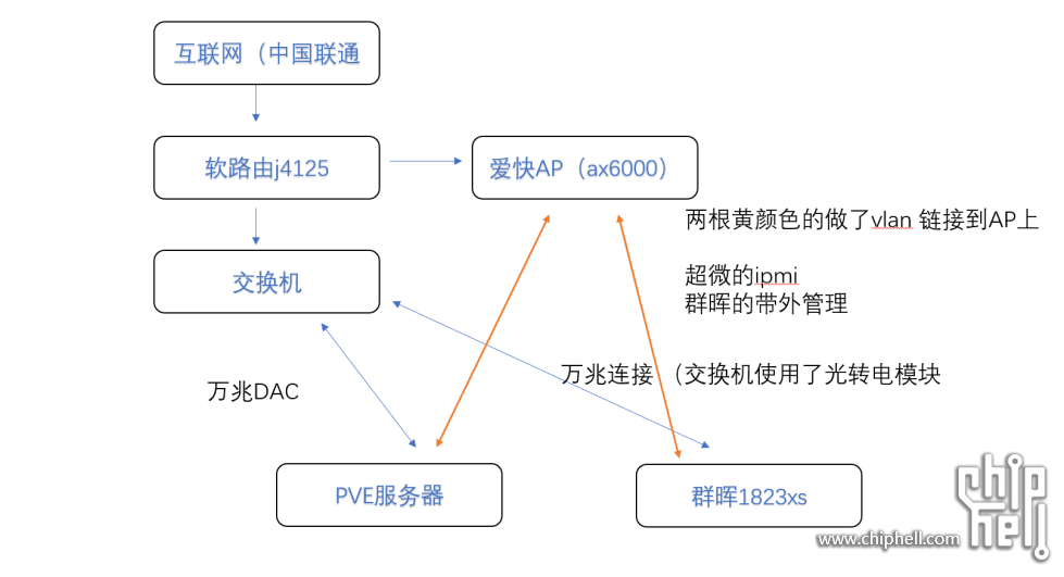

这几天看我帖子也知道我在折腾服务器,本身2.5g的局域网对我来说足够用了 ,但是因为二狗子群晖1823xs万兆接口只支持1g和10g被迫上了万兆,加上买1823xs卖家送了个 25g万兆网卡正好给超微主板安装上,凑成了群晖-pve服务器万兆局域网。
用ppt简单花了一个拓扑图

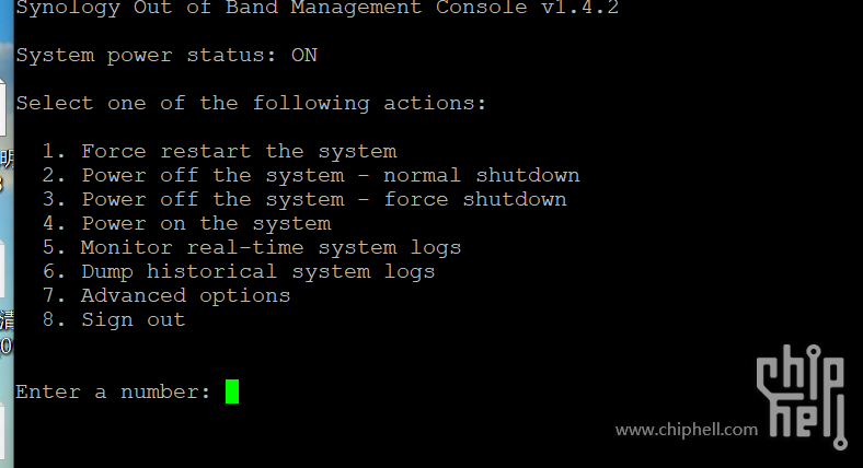

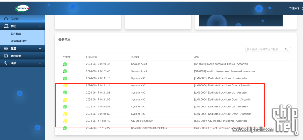

今天上班了,连接好  为披n 远程访问服务器和nas都失败了,刚开始想是不是因为ddns解析变动了,尝试ping了一下ip地址发现没有问题 ,然后使用爱快云远程登录路由器,发现在终端列表中pve和群晖都离线了,想到是不是交换机挂掉了,尝试登录ipmi成功登录,因为我域名解析是放在爱快路由器上的,所以尝试直接外网访问路由器也没有问题。再次尝试访问接入交换机的其他服务均失败,给家里人打电话,远程看了下交换机,非常热,尝试断电然后开机,还是无法访问,目前初步原因分析是交换机热挂了

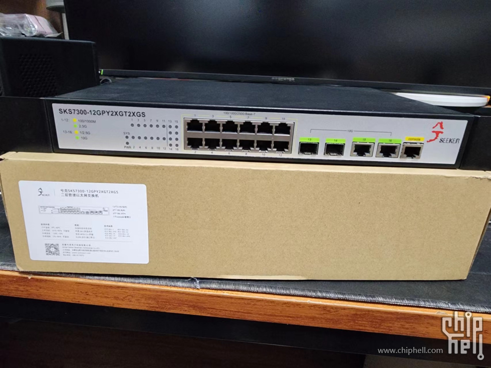

更新 已经入手兮克交换机  8个2.5g 4个光口
附上设备图这几天 先对网络从新规划一下

 楼主| 发表于 2024-6-17 13:24 | 显示全部楼层
群晖带外管理
