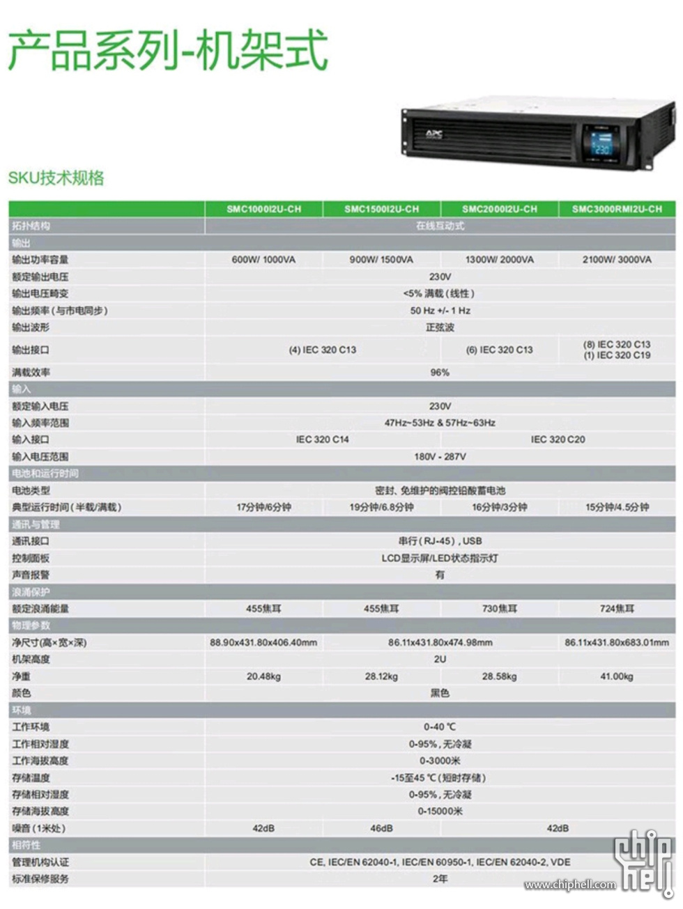

受限于机柜空间和一体性想找个1u到2u最多不超过3u的机架式ups,在线后备均可,1kVA就差不多了,没有特别的耗电大户。
看下来好像机架式基本没有后备式,在线式有没有特别静音的?开了eco模式当后备式静音也可以接受。
或者更直白的问br1500G躺着用有什么风险吗?

貌似机架式的UPS全部都是在线式,也看到了楼上推荐的Smart UPS,我记得SMT1000标注噪音42分贝吧?伊顿的5P650IR的标注噪音是小于40分贝——这相当于静音了。但问题在于,这些噪音有些是高频噪音有些是低频噪音——我也翻了翻美亚的UPS评论,很多人说在线式UPS标注的噪音不大,但是高频的声音在晚上穿透力还是很烦人的。
所以想请教一下,大概不到1m左右,装在封闭式机柜里,纯静音考虑(不需要过大的负载,就是为了安全关机),有什么可以推荐的型号吗?

我用的SMT1500RMI2U-CH,负载160W左右,感觉UPS风扇都没有动,几乎没有声音。不过这个UPS似乎损耗有点大,UPS自带屏幕显示160W,接在小米面板上显示功耗有200W

这一款我也看了,SMT系列口碑是挺不错的,不过SMT好像不在群晖的支持列表里。
我在Reddit上也看有人提到,SMT系列有不同的批次型号,有的型号固件没有风扇停转的功能(https://www.reddit.com/r/homelab ... ile_not_on_battery/
逆变器声音怎么样?
发表于 2025-4-24 10:18 | 显示全部楼层
我在Reddit上也看有人提到 ...
这款有群晖支持的,连DS1821+可以识别UPS。我放在机柜里,体感是群晖硬盘和风扇的声音都比这个机器的声音大
