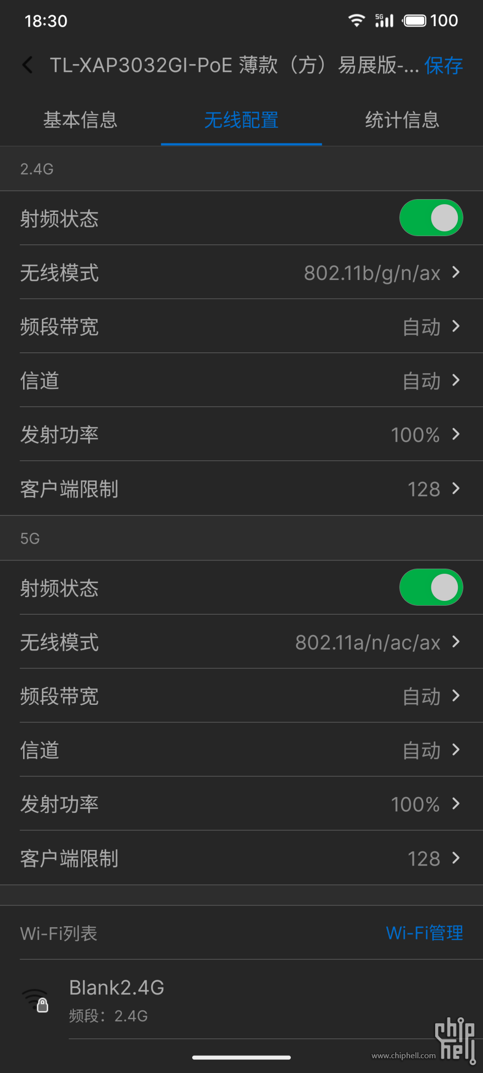

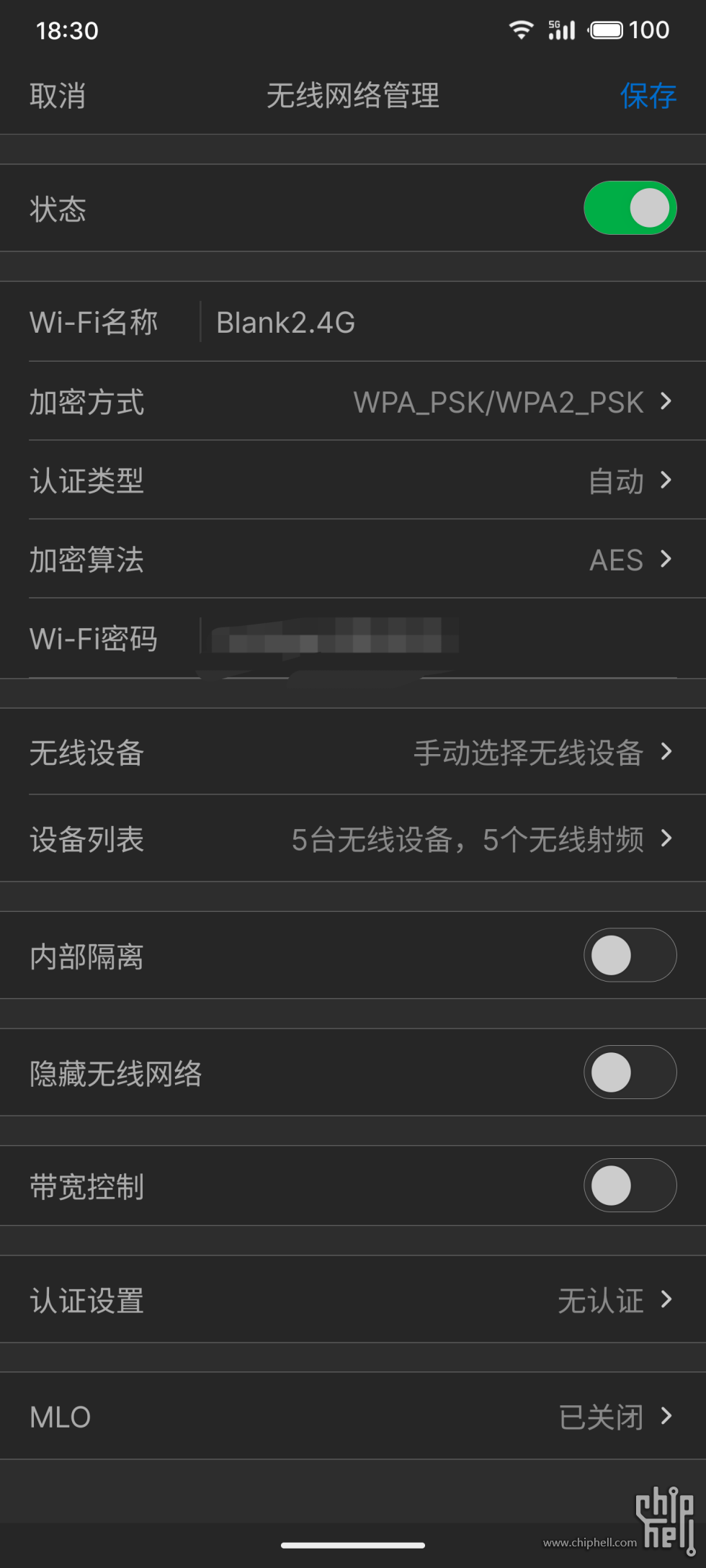

说起这个,我要吐槽了。我家用的SL41门锁,XAP 3032GI AP, 不知道为啥,就是连接不上,现在只能直连光猫的wifi

nihilum 发表于 2024-6-18 10:31
说起这个,我要吐槽了。我家用的SL41门锁,XAP 3032GI AP, 不知道为啥,就是连接不上,现在只能直连光猫的w ...
2.4GHZ加密改成WPA/WPA2。因为部分智能设备不支持WPA3,会卡死。

就是WPA2,还是连不上
发表于 2024-6-18 15:40 | 显示全部楼层
nihilum 发表于 2024-6-18 15:24
就是WPA2,还是连不上
看看2.4g协议是802.11a,b n哪个,然后看看设备支持哪个
发表于 2024-6-18 15:57 | 显示全部楼层
就是WPA2,还是连不上
要用wpa和wpa2兼容模式,不要单独开wpa2,。。。
发表于 2024-6-18 17:57 来自手机 | 显示全部楼层
就是WPA/WPA 2. 而且几个选项我都试过了
发表于 2024-6-18 18:01 来自手机 | 显示全部楼层
只有这个门锁连不上,怪了去了
发表于 2024-6-18 18:12 来自手机 | 显示全部楼层
nihilum 发表于 2024-6-18 18:01
只有这个门锁连不上,怪了去了
改成n不要用ax,有些也不支持OFDMA
发表于 2024-6-18 18:15 来自手机 | 显示全部楼层
只有这个门锁连不上,怪了去了
是不是开多频合一了,有的家电不支持。如果不想关多频合一,我家用访客网络给家电用也可以

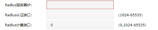

微信截图_20240619100218.png 这几个要怎么填啊
