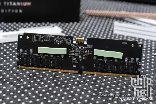

比如同样是32GX2 6600 C32 ,除了马甲外,PCB层数、颗粒、PMIC这些有区别嘛

统治者   应该会用 10层的PCB、 pmic芯片 都是甄选 瑞萨、立琦之类的,颗粒一般海力士m、adie吧。      普通的复仇 8层PCB顶天了,一般颗粒随机 看官方良不良心  和条子详情介绍怎么写

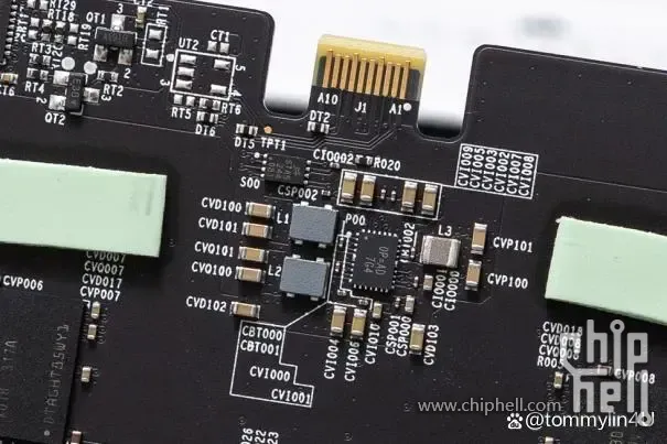

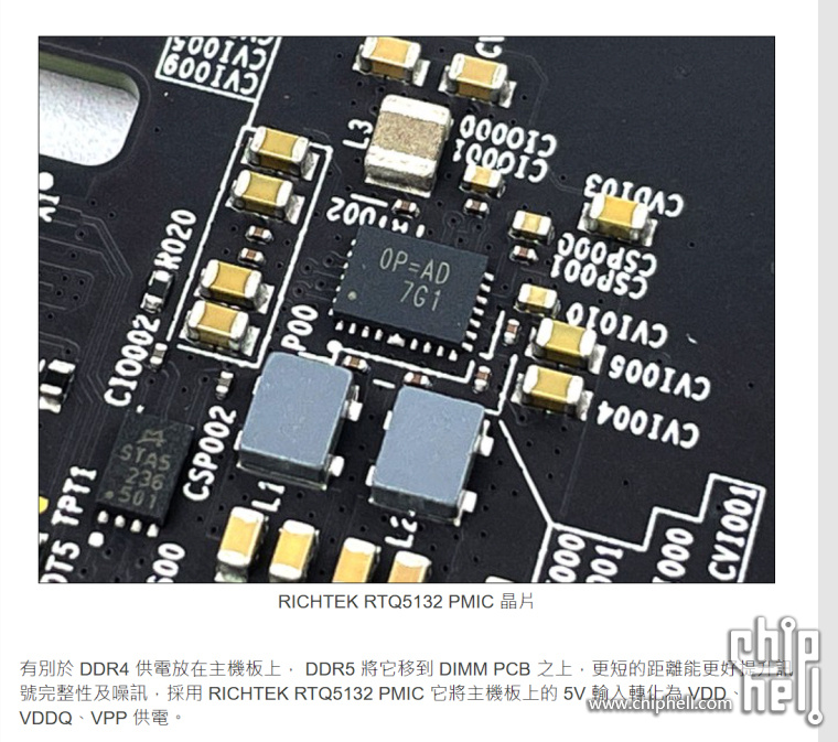

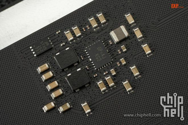

看了下拆解,PCB确实差异都蛮大,PMIC型号不一样,不过这一代32GX2,复仇者居然以下犯上,有6800 C32 ,统治者只有6600 C32或者6800 C40
图1、2是复仇者,图3、4是统治者,PMIC应该是来自同一家?就是不知道是哪家的,我对这个编号不熟悉

Op  AD  7G1的封装型号是 立琦的RTQ5132  的pmic芯片。你拍照的那两款应该也是 立琦的衍生型号。 早期 海力士原厂adie 小绿条 大多是瑞萨的pmic芯片
立琦的pmic芯片 也是很棒的
5136比5132的可调整VDD电压范围更大,芯片耐温更强     P8911是瑞萨的型号
