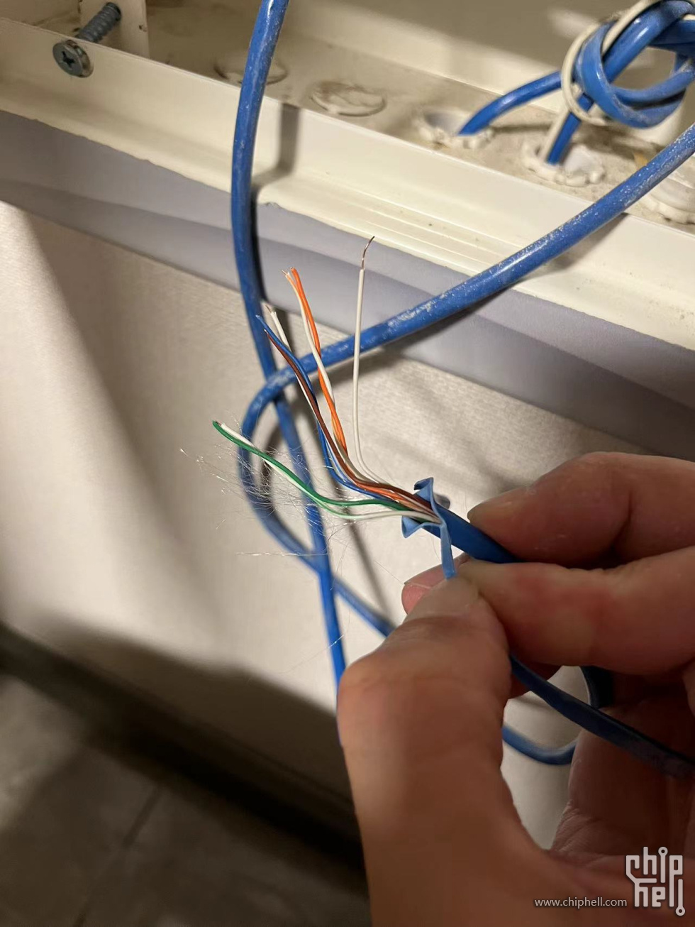

开发商预埋的网线,看上去非常细,比平时用的网线都细,长度大概12米左右,能跑多高速度?
上面标的cat 5e,理论千兆,不过看上去线都没有双绞,不知道能不能用
发表于 2024-6-19 22:04 | 显示全部楼层
看距离。
发表于 2024-6-19 22:07 | 显示全部楼层
家用即使5类线,因为长度够短,跑个2000兆下行也没问题
发表于 2024-6-19 22:09 来自手机 | 显示全部楼层
30米以内可以万兆
发表于 2024-6-19 22:09 | 显示全部楼层
质量合格的CAT 5E ,完全可以跑万兆~
发表于 2024-6-19 22:15 | 显示全部楼层
打个水晶头试试,短距离也不是不能用
发表于 2024-6-19 22:17 | 显示全部楼层
想换就乘早。。虽说短距离用可能没啥问题,但你既然想着这事了,肯定心理有疙瘩。再说这线质量太差了,你打开就这样,还是自己把绞距解开了?
发表于 2024-6-19 22:24 | 显示全部楼层
看颜色像是铝线?这也太坑了吧
发表于 2024-6-19 22:28 | 显示全部楼层
好奇可以实际测试一下,但是我觉得还是直接换了的好
发表于 2024-6-19 22:29 | 显示全部楼层

看着泛红光,铜线吧

感觉不太好的样子,头上漏出来的线是撸过了吗?如果没撸就这样,那缠绕的匝数太稀了。直接打个头,两头测测速试试。只要线芯不是铝线、铁线,是正八经的超五,跑万兆都没事。
发表于 2024-6-19 22:32 | 显示全部楼层
单位都是这个,正规厂家百米距离千兆没问题
不过我家的线全都重新布线,主要是预埋的点位位置不行
不可能为了这个破玩意影响整体装修设计
看你预算吧

嗯,准备用水晶头试试,能跑千兆就不换了

是的,原始是红铜色,照片色差看着像铝

没解开,他里面也是这样,没有双绞,更新了图片

色差,实际是红铜色,不过看着没有双绞

简单装修+点位合适+千兆够用,只要能通就没必要折腾

又撕开了点,里面也是类似,没有双绞,奇怪怎么会有这种线,不是浪费原料吗?

总共就两根线从门口到客厅,其中一根还是电话线,没有到卧室的,懒,准备用水晶头试下,能上千兆就不换了

建议是两头打上水晶头,两头用电脑或者一头电脑一头路由器,互相跑下测速,没啥问题可以直接用。毕竟家用距离短,顶多10来米,信号干扰感受不明显。
换线的话,有一定几率换不了。反正我这是开放商铺的都拽不了,因为开发商布完线之后,修补过中间的位置,最后水泥糊死了。
发表于 2024-6-19 22:43 | 显示全部楼层
你的第二张图的白橙橙明显双绞了啊

搞个mesh算了
发表于 2024-6-19 23:01 来自手机 | 显示全部楼层
这个线超过15米就跑不稳2.5G了
发表于 2024-6-19 23:14 | 显示全部楼层
家里如果不是大别墅应该够用了,两千兆以内的损耗可以忽略不计,当然条件允许上个六类或七类线更好
发表于 2024-6-19 23:22 | 显示全部楼层
没有内网倒数据需求应该够了,不然还是换了吧。主要是家具进来再折腾就是大工程了
发表于 2024-6-19 23:55 | 显示全部楼层
绞距稀松的垃圾线。
新房建议全换掉,不然等以后装修好,家具设备全上了,到时候后悔想换,只会更麻烦。
家用建议是正牌的非屏蔽6类,例如大唐电信,一舟,泛达,康普,等工程品牌,23awg的纯铜线,可以按照用量买散线。
自己买线,水晶头,模块,去某宝或黄鱼找职业换线师傅换线。
而且你那预埋的都是单线,电视位等重点位置至少放2根网线。方便以后电视和路由等需要。
发表于 2024-6-20 00:00 | 显示全部楼层
只要是正品超五类,几十米内万兆没问题
没有双绞?这个线诡异了,第一次见,那真是不好说能跑多少。
