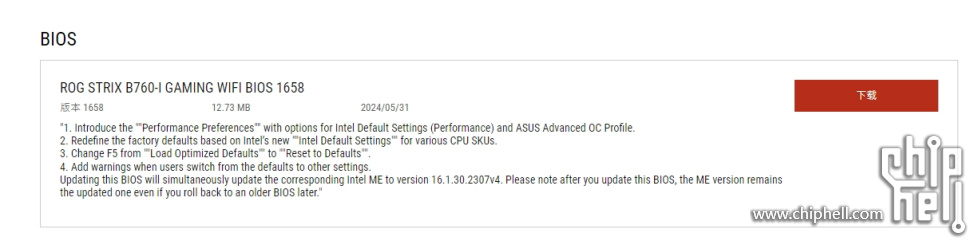

因特尔那个最新的bios要不要更,会不会好点?不艹默频用。

发表于 2024-6-20 10:31 | 显示全部楼层
升级了也没啥用,不是针对14600k的,只要有微码再降压就行了
