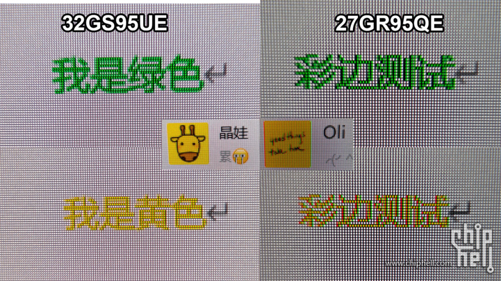

  • RWGB 像素新排列, LG 终于做对事了, 彩边byebye. 三星你学学人家( 但是, 某些特定颜色组合下, 能看到黑色或者白色边, 这是因为 白色W 像素亮暗的空隙导致, 不细看还凑合. 下面有对比图

RWGB 对比 RBWG, 超级明显
可以看到现在基本所有颜色都没有了彩边了

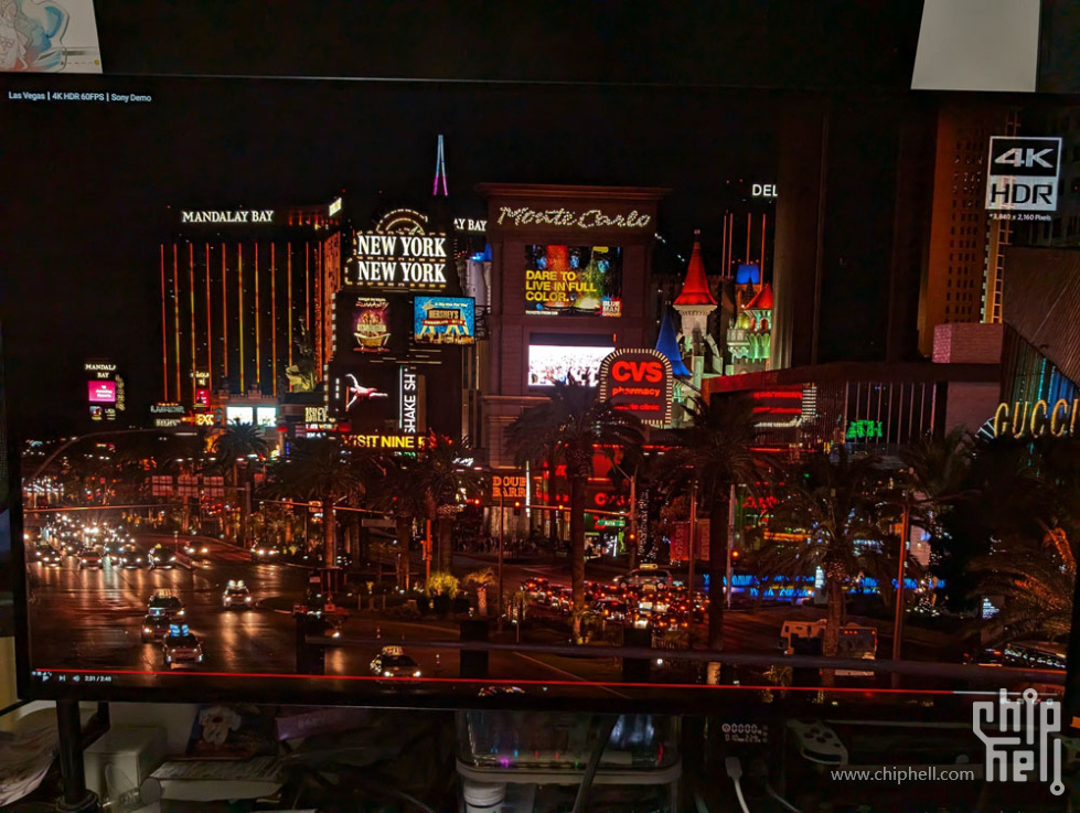

来个普普通通的屏射

 楼主| 发表于 2024-6-21 19:42 | 显示全部楼层
醉醉蝶影 发表于 2024-6-21 15:34
我39gs95qe 黄色块 红色边 特别特别明显。。(excel里面 一个表格涂上黄色 就看出来了 不知道32这款能不能 ...
老面板的排列是这样的, 新的没事, 看我对比图
现在只有这一款是新排列面板, 不急可以等
