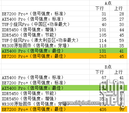

be7200在我手上明显比ax5400pro+好,而我的5400pro+是把tp6080和5480替换下来。反正be7200在我家是今年信号质量最好的路由器。
另外楼上那张表格做得真棒
