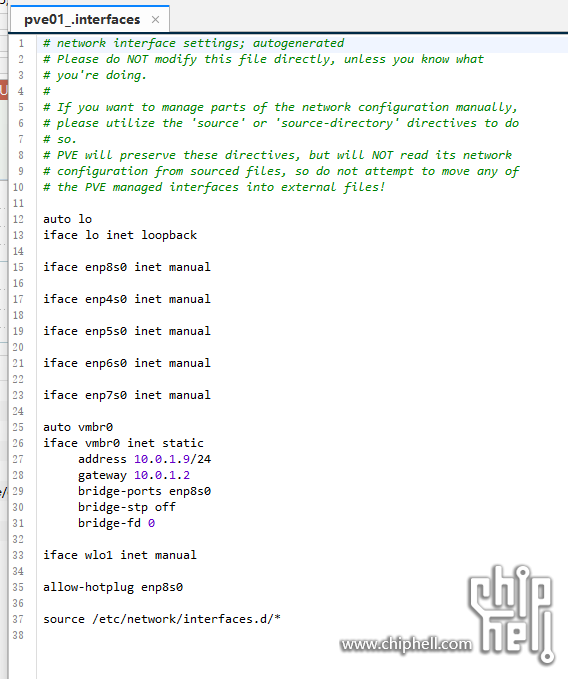

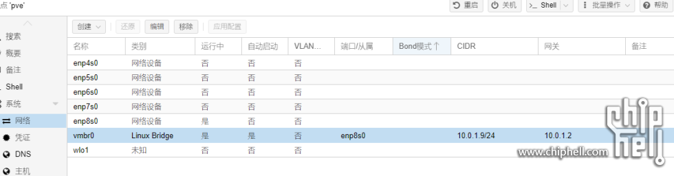

图一二是开机或者重启后板载单网口(管理口)的,图三是插拔网线之后,开机后不拔插网线这个板载的口都正常,拔掉网线插入pcie4口任意一口,再插回这个口就不能上网了,pve管理后台也进不去,但4口那张卡能进后台能联网,3个lan口都没问题,wan口拨号也正常,也都能进pve后台,就这个设定的管理口没用了,网线拔插前后的我是发现我截图标的up变成了down,

发表于 2024-6-24 09:19 | 显示全部楼层
v061 发表于 2024-6-24 08:34
图一二是开机或者重启后板载单网口(管理口)的,图三是插拔网线之后,开机后不拔插网线这个板载的口都正 ...
PVE不是直接使用物理网口的,而是先做个虚拟网卡桥接到物理网卡
从你的配置可以看出来虚拟网卡桥接的端口是enp8s0,需要确认enp8s0是你说的板载网卡还是PCIE口上的网卡

装完就有默认的vmbr0网桥,enp8s0就是板载这个单口网卡,后来加的4口我是直通到ikuai上了,1个wan拨号,3个lan,我j4125上是一样的设置,但就一切正常,j4125板载的4口是这么设置的,难道是板载单口跟4口不是一组导致的情况,但我直通网卡都分开了啊,还是我把pcie4口里一个做管理口,其他三个和板载单口直通给ikuai,单口就做wan口用,管理口跟lan口一个pcie上面,不知道这样是否能正常,
发表于 2024-6-24 09:36 来自手机 | 显示全部楼层
加一行
allow-hotplug enp8s0

发表于 2024-6-24 09:50 来自手机 | 显示全部楼层
那就改成auto enp8s0
发表于 2024-6-24 09:52 来自手机 | 显示全部楼层
同时把iface enp8s0 inet manual这行删掉
发表于 2024-6-24 09:59 来自手机 | 显示全部楼层
哥们你网口自动启动也没开… 而且就只在网桥上配置了一个ip,我都不好说你了

发表于 2024-6-24 10:12 来自手机 | 显示全部楼层
我帖一下我的
# The loopback network interface
auto lo
iface lo inet loopback
# The primary network interface
allow-hotplug enp1s0f0
auto vmbr0
iface vmbr0 inet static
        address 172.16.1.33/24
        gateway 172.16.1.254
        bridge-ports enp1s0f0
        bridge-stp off
        bridge-fd 0

PVE自带的是8168驱动,兼容8125罢了,先换成8125专用驱动,用大佬修改好的。
https://github.com/devome/realtek-r8125-dkms
同时要在BIOS里关掉ASPM
另外不勾选enp8s0的自动启动真的没问题?我这边所有非直通口的自动启动都是勾上的,非直通口显示的状态也是运行中
