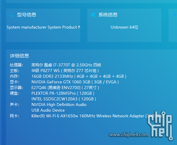

症状如标题所说 电脑运行中 无征兆黑屏 无法唤醒 但可以操作键盘鼠标重启或者关机
声音也正常播放中 视频可以盲操作暂停与继续播放
没黑屏之前 系统是流畅的 无其他错误提示 跑测试也是全程过测
查看系统事件 发现是这个ID 3503  任务类别(5000)
OneCore-DeviceAssociationService  设备关联服务检测到终结点发现失败
硬件基本换过了 除了cpu跟主板 CPU擦过触点重新安装过 内存换过 用单条也试过 显卡降频也试过
bios也重新刷过 用bios默认设置也黑屏
查看系统事件 之前有几个错误提示的 都一一改设置解决了 现在就剩这个错误事件
网上又查不到原故 特来求助各位大神们
无非还是主板问题  换了主板 一路平川
10代之前的还是win10好点

发表于 2024-6-23 21:18 | 显示全部楼层
内存2133,降到1600试试
 楼主| 发表于 2024-6-23 21:28 | 显示全部楼层
逺行 发表于 2024-6-23 21:18
内存2133,降到1600试试
bios设置全默认试过了 内存1333也黑屏 主要是无征兆 无从下手 bios里面各种设置能换的也基本换过了

发表于 2024-6-23 22:18 | 显示全部楼层
显示数据线插核显看看  会不会遇到这个问题,

发表于 2024-6-24 22:48 | 显示全部楼层
johnada 发表于 2024-6-24 17:38
搞好了那个ID3503事件 但还是会黑屏 有点觉得会是兼容性问题
之前找来测试的都是N卡 看来要去找一块A卡来 ...
你拔掉独显,用集显试过了没?

 楼主| 发表于 2024-6-25 03:51 | 显示全部楼层
逺行 发表于 2024-6-24 22:48
你拔掉独显,用集显试过了没?
集显还没试 用了3块N卡测试 几块显卡都是一直在使用中的 没理由3块都一起出问题吧

发表于 2024-6-25 07:39 | 显示全部楼层
你的显示器数据线是DP的还是HDMI的?如果是DP的,换根HDMI的试试。如果数据线或者其他都替换排除了,换下其他显示器试试。我以前遇到过这问题,就是显示器的电路板坏了,经常无征兆黑屏,换显示器解决。

输入设备有响应,说明系统没死机,只是没有显示输出,问题应该是显卡、显示器这套系统里面
看症状,好像是显卡掉驱动了啊。。
发表于 2024-6-25 13:39 | 显示全部楼层
你这描述说明主板cpu功能性绝对没坏,而是显示这一路出了问题,显卡你换过也没事那就换显示器 连着线一起换。出错的提示很明确了就是找不到显示器,我怀疑不是线就是显示器问题,既然你显卡换过 那么不存在接口问题了,硬说还有啥要查那只有PCIE这一路,但是这路要坏你还真没办法查出来 除非换主板。
还有个办法你把目前的显示器和线连到别的电脑看看

 楼主| 发表于 2024-7-17 23:46 | 显示全部楼层
主板南桥问题
发表于 2025-1-5 23:17 | 显示全部楼层
同样的问题,请问楼主这个问题查到原因了吗
 楼主| 发表于 2025-1-6 02:23 | 显示全部楼层
大概是主板有什么地方虚焊或者南桥有问题{南桥很烫} 更换主板就好了  具体原因无法深究  总之不会是软件原因
