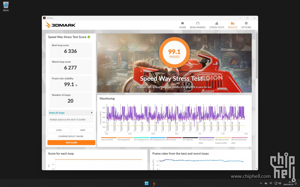

华硕proart 4070 ti super oc, speed way 20圈,还行99.1%

发表于 2024-6-25 22:08 | 显示全部楼层
考虑到环境温度以及机箱散热状况,99%以上算优势了

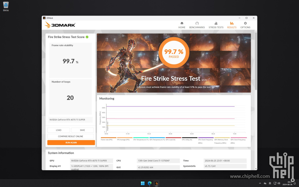

 楼主| 发表于 2024-6-25 23:21 | 显示全部楼层
qf111 发表于 2024-6-25 22:48
还是firestrike最严苛
也来一个,差不多

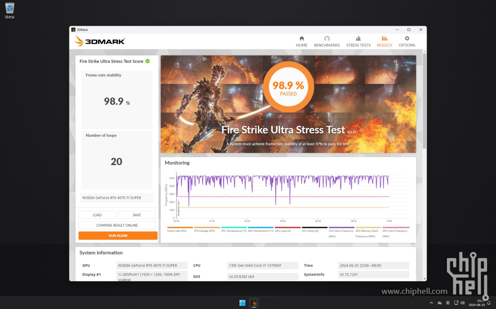

 楼主| 发表于 2024-6-25 23:49 | 显示全部楼层

 楼主| 发表于 2024-6-26 00:02 | 显示全部楼层
qf111 发表于 2024-6-25 23:35
看看非ultra模式的firestrike,我一般用那个测,像speedway和ts能过的都会在firestrike折戟,而fire stri ...
也来一个呗
