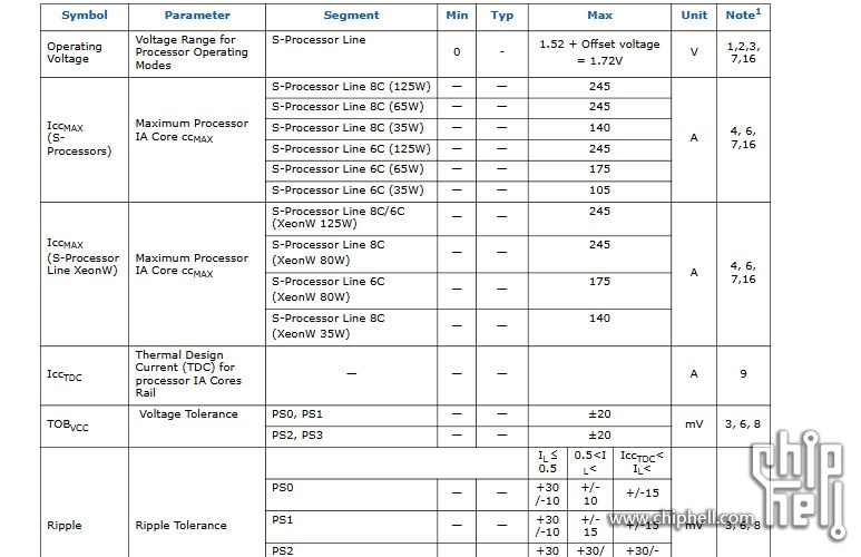

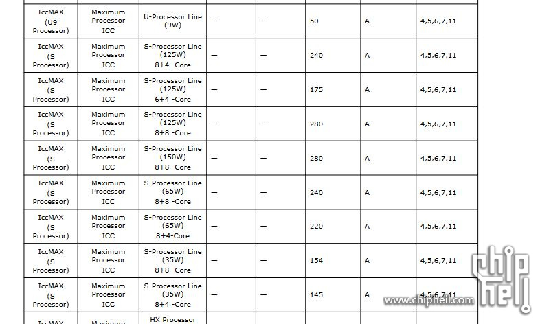

是不是和ICCMAX有关啊?感觉307A还是有些高了。电线越细,能通过的电流不是越小吗?14nm的粗线才245A. 129k是280A,
119k
119k
129k
129k

149K的307A和400A也是Intel给的
发表于 2024-6-27 14:35 | 显示全部楼层
抱歉啊,我不是怀疑你的测试。而是怀疑intel 13,14代的工程师是出于侥幸还是什么其他原因。
