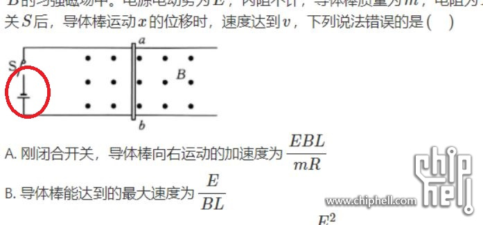

一个线圈,套在一个磁铁上,加上固定的1V电压,线圈会做什么运动?
A 加速
B 先加速后渐渐匀速
C 匀速
显然C是不可能的,线圈必须要加速。
A 和B呢,会不会一直加速?
如果没有空气阻力和摩擦力,会一直加速吗?
假如认为会一直加速,这就是第一层理解,喇叭的加速度=电压。
第三层理解: 通过观察,我加的电压越高,最终稳定下来的位置也凸出的越大,所以实时位移=电压值。
这都是两种比较浅显的,通过高一 高二物理就可以得出的结论。但实际上呢? 还有介于两者之间的一层:
B选项:对于一定电压,导体的最终运动速度是一个定值。
所以这第二层,也是一种理想状态,振膜的运动速度与电压成正比。
也就是1 振膜速度是电压的积分  2 振膜速度=电压   3 振膜速度=电压的导数
现实中,根据振膜质量不同,以及磁铁强度、线圈电阻不同,造成振动在2左右摇摆。
哪种振动会造成 在开放空间,麦克风收到波形与电压波形一致呢?
就是2。

固定的1V电压?这个用词很有意思。我们一般都知道电压分直流电和交流电,交流电还有频率是多少的参数?那么固定的1V电压是什么电呢?
考试的试卷有图 ,根据图,电压可以确定为直流电。《《《所以题目是真的吗?<固定的1V电压>的题?》》

当然是直流1V
下面的例题也是直流驱动电磁炮。

你说了算!!!固定的1V电压==1V的直流电
例题的是图中明确了直流电 不是靠你解释明确的

我又不是没用直流电驱动过喇叭。。。。声卡都可以输出直流电的。 编辑波形就行

只是从电磁炮原理,看出导体运动的规律。
把炮弹上拴一个弹簧,就是喇叭了。
