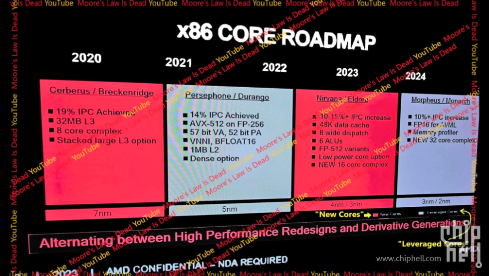

其实16核还好,Zen5c相比Zen5缓存吞吐量需求只有一半,完全可以类似英特尔小核一拖四那样搞一拖二。

zen5c和普通zen5核就是分别用了fab的高密度库和高性能库,两种取向,分别适应高密度和高性能两种需求

你说的zen5c是不是特指strix point里的zen5c?说不定turin版的zen5c并没有吞吐量及浮点位宽减半?
另外,如果是像gracemont那样,应该是双核/四核共用L2,架构图里应该能看出来,不会是现在这样的布局。

如果你信主楼的图,那浮点就是减半的。

最后这个zen5C应该还是错的,如果我贴的那个彩色表格没错的话,一个ccd包含两个及以上ccx的,只有zen1、zen2、zen4c,zen5c一个ccd就一个ccx

查了下确实有消息说是16核,正常来说ring超过12核延迟就炸,难道内部还有更高级的连接方式,类似双ring?

下一代还有new 32 core complex呢

我总觉得32核不用3d 堆叠的话完全没有效率
