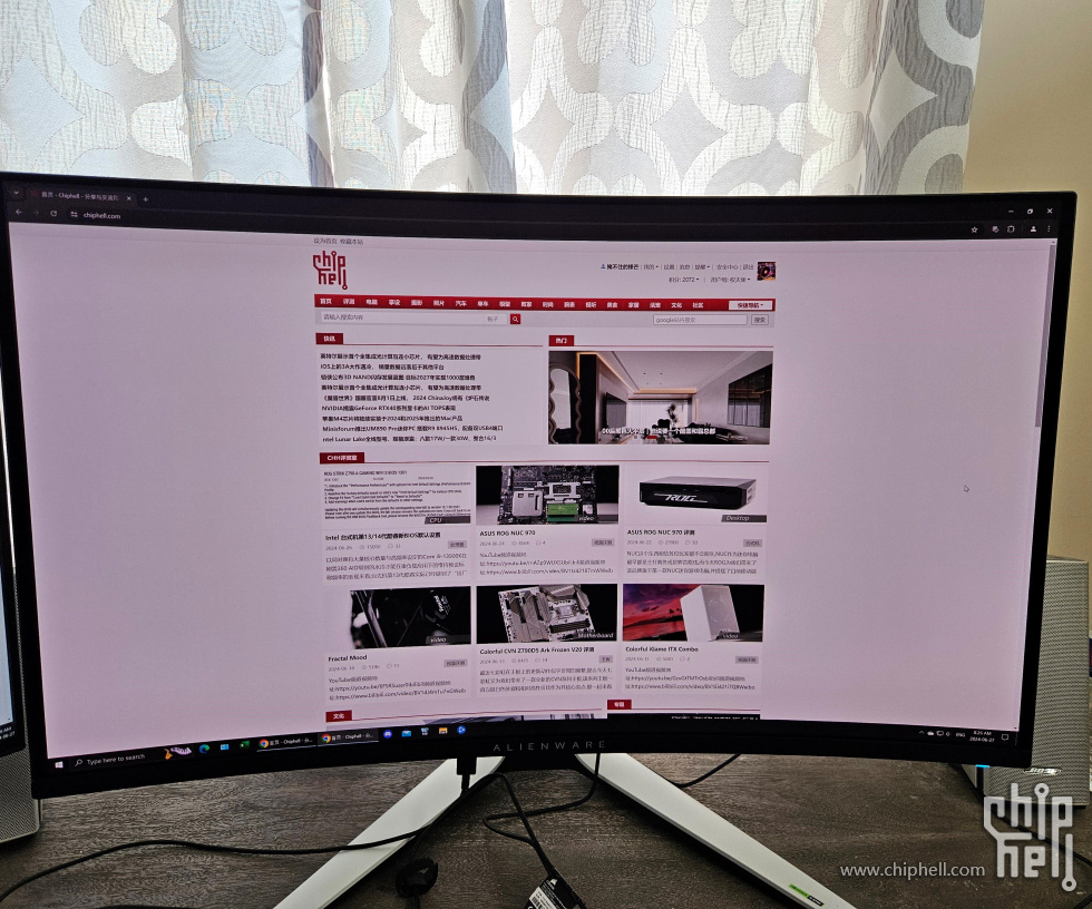

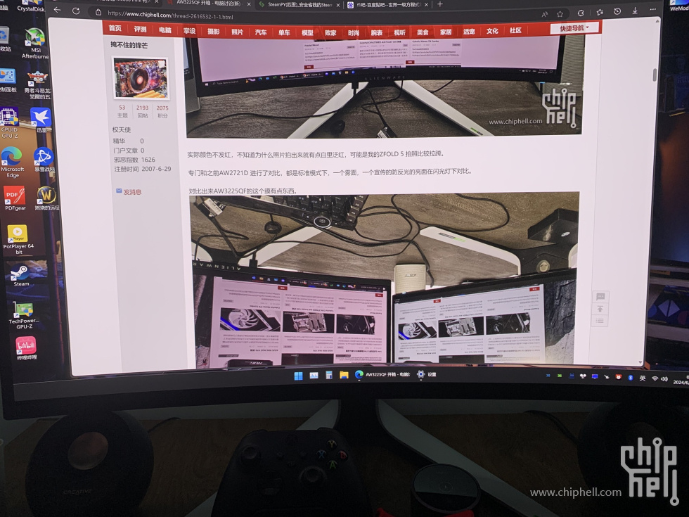

这次AW3225QF 价格不错,多次叠折扣后1090加币,税后1200加币拿下,大概人民币6000左右。属实没有忍住。

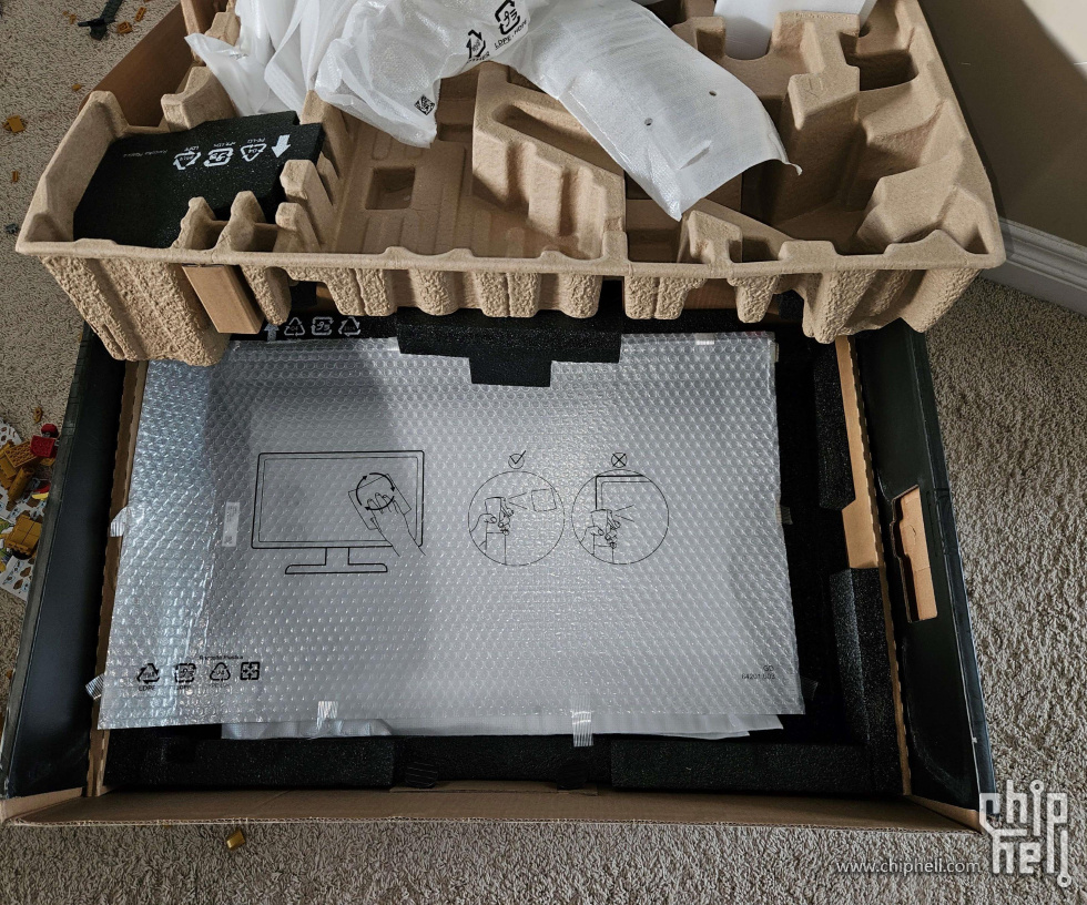

箱子被糟蹋的不成样子了。但是里面保护的很好。
屏幕有一层透明膜,外面再一层泡沫膜,保护的很严实。
实际颜色不发红,不知道为什么照片拍出来就有点白里泛红,可能是我的ZFOLD 5 拍照比较拉跨。

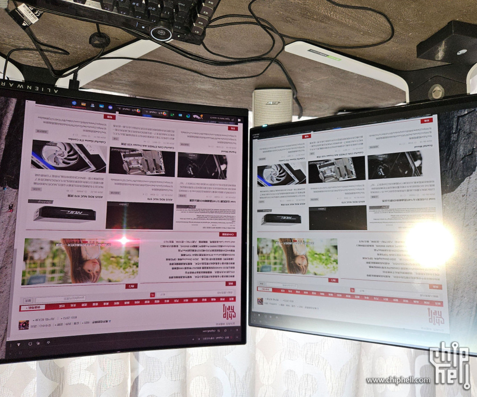

专门和之前AW2721D 进行了对比,都是标准模式下,一个雾面,一个宣传的防反光的亮面在闪光灯下对比。
对比出来AW3225QF的这个膜有点东西。

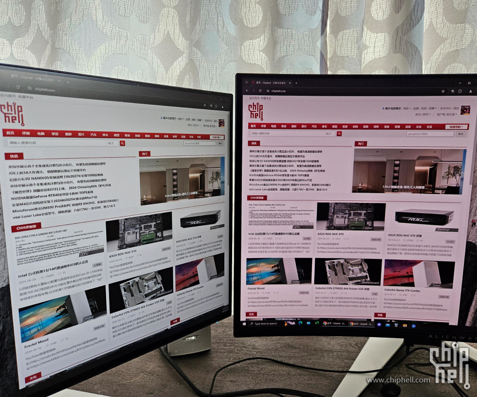

然后同样的背景下AW2721D的白色底色要更白一些,显示模式都是标准,对比度75,亮度是0
两个屏幕色彩方面还是有些差距, OLED 的色彩更加浓郁鲜艳一些, AW2721D的就比较寡淡了。这个翅膀上的粉红,以及草地颜色。

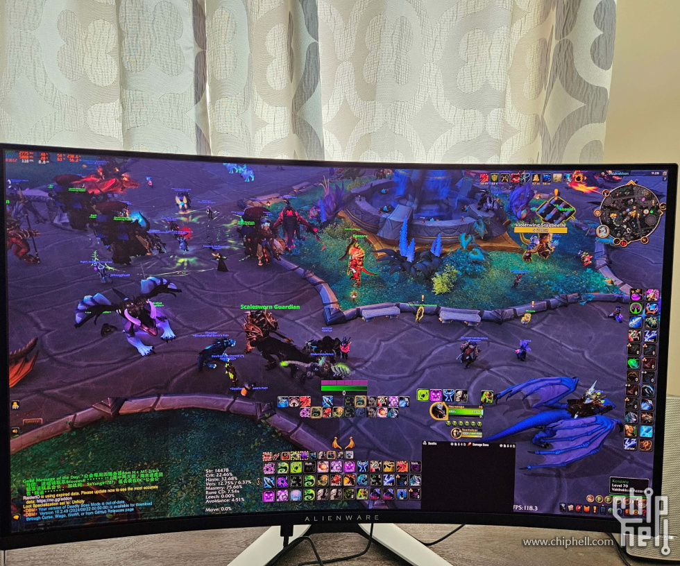

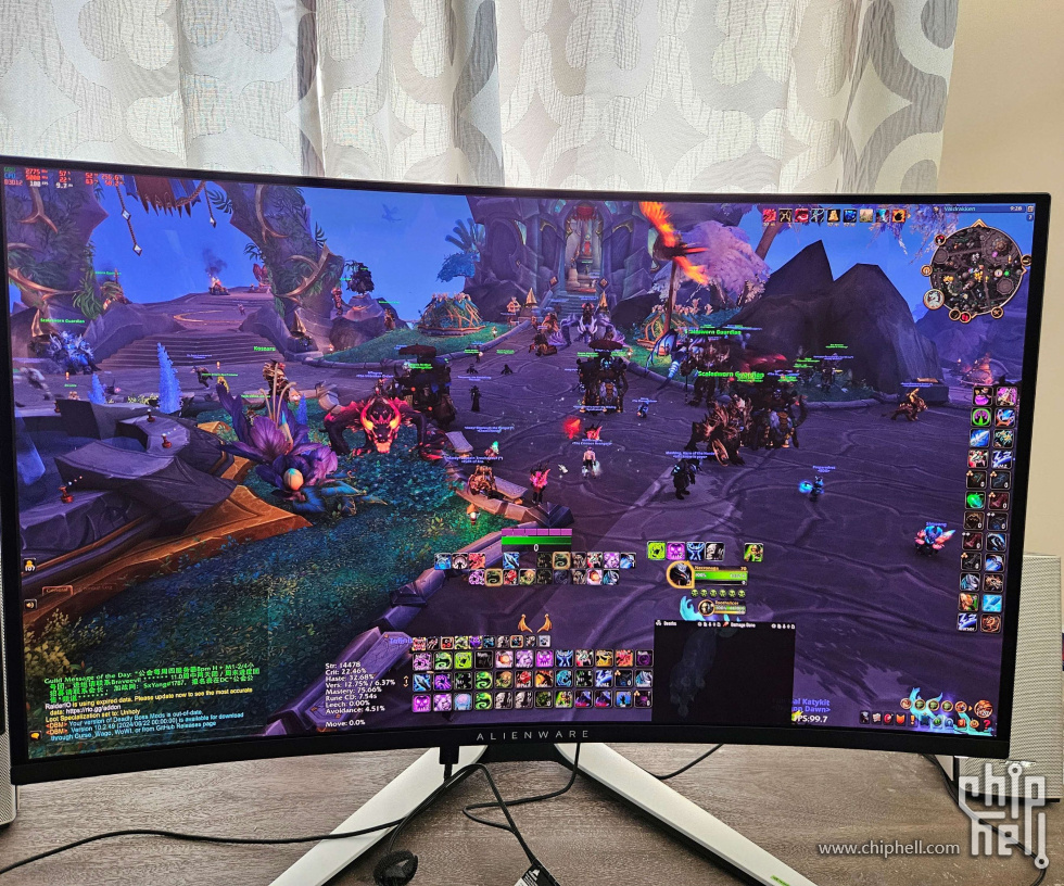

然后魔兽里主城界面,不知道为什么2K 时候显卡功耗是100多瓦,4K加2倍抗锯齿就到了200多瓦。
然后遇到了几个问题 (已经更新到最新的固件)
1. 是同时接DP, 和HDMI 2.1口的时候只有DP有信号,切换到HDMI就没有信号,是否是我接的HDMI 1 eARC有问题
2. 必须打开smart HDR这个选项否则就不被认为G SYNC compatible. 不知道什么原理. 打开后就正常了,选的HDR Movie 目前
3. 如果窗口模式非全屏下 屏幕会有闪烁,应该是DSC 的问题,全屏窗口模式玩DOTA 2, 魔兽世界都没有闪烁,切屏也没有黑屏。 用的是240Hz, 10bit.
优点
1. 可视角度比之前AW2721D的IPS要好,基本没有偏色。2721屏幕偏转了后有发灰,发虚的感觉。
2. 颜色比之前的27要艳很多,我也没有校色器,应该是主观感受。
3. 文字基本没有彩边,但是不如传统屏幕锐利,但是由于分辨率从2K 提高到4K 在150% 缩放下,文字反而更清晰了。
想问下坛里的巨巨们,其他QD OLED的显示器,我看宣传都有OLED 保护或者养护的功能或者程序,这个DELL的有对应的功能吗? 因为玩的DOTA2 WOW 都是比较固定的UI界面,担心烧屏, 然后屏幕需要设置屏保吗? 还是说要定时熄灭屏幕,在长时间静置的情况下,谢谢大家了。
更新下缺点,
HDMI 2.1 接口下G SYNC在NV驱动里识别不出来。用DP就可以,然后查了NV官网显示只有DP口支持G SYNC。 但是发布都快半年了。HDMI 的GSYNC问题还没解决。
再一个是DP口时候,接双显示器,而且都是240HZ的时候AW3225QF 开机后总是只有120HZ。 必须手动关下显示器电源键,再开才可以恢复240HZ.  后来发现,DP必须接显卡的第一个DP口才能不出现这个问题,就是离PCIE槽最远的显卡顶端的DP.然后问题解决,折腾我好久。
第三是屏幕表面很难打理,用附赠的类似眼镜布的擦,需要擦很久才行,特别轻,也擦不干净,然后开始有类似车漆的太阳纹的划痕。有点劝退。。。

全新6000太香了,国内目前起码还要七千大几才能买到全新。
另外怎么感觉相比2721的话3225白色发红呢,还是只有拍出来是这样的感觉?我用过2721,颜色跟图里确实差不多

问题1可能是你接到HDMI eARC然后把HDMI当音频输出了,你换另一个HDMI试试?
另外3225QF有两种屏幕保养,用到一定时间会弹窗(但是比之前3423DW频率低多了),如果你那时候不用电脑的话可以点同意从而进行屏幕保养,也可以在没弹窗的时候OSD里手动选择。

 楼主| 发表于 2024-6-28 09:43 | 显示全部楼层
另外怎么感觉相比2721的话3225白色发红呢,还是 ...
是拍出来得发红,实际是稍微有点黄

不是休眠,OSD菜单【其他】里有个【OLED面板维护】
该功能可通过提供以下功能来防止屏幕上的影像残留:
• 像素刷新:
要降低屏幕上的暂时影像残留,您可在显
示器使用数小时后手动激活此功能。或者,该功能将
在您使用显示器 4 小时后自动激活。此过程需要约
6 至 8 分钟的时间完成。
注:在刷新过程中,电源 LED 指示灯慢闪绿色。
注:如果累积使用时间超过 4 小时,当显示器进入
待机模式,或当您按下电源键关闭显示器时,像素
刷新将自动激活。
• 面板刷新:
当使用显示器达 7000 小时后,为防止静
态内容造成的永久影像残留,可手动激活此功能以刷
新像素。或者,当使用时间累积到超过出厂默认设置
值 (7000 小时)时,此功能将自动激活。此过程需
要约 1 小时时间完成。
注:在刷新过程中,电源 LED 指示灯慢闪红色。
注:如果累积使用时间超过 7000 小时,当显示器
进入待机模式,或当您按下电源键关闭显示器时,
面板刷新将自动激活。
注:要获取面板刷新的最佳性能,请在 0°C 至
45°C 的温度范围内激活此功能。
发表于 2024-6-28 10:11 | 显示全部楼层
价格太香了,外星人和华硕能到6500马上再买一个
发表于 2024-6-28 10:42 | 显示全部楼层
掩不住的锋芒 发表于 2024-6-28 09:43
是拍出来得发红,实际是稍微有点黄
确实,AW这代或者说戴尔这两年把色温调的有点低
它的SRGB色温在6200左右感觉

面板维护不用管  一天用下来会自动执行 亮绿灯的就是
我用了几个月了从来都是每天关机睡觉 让它自动
除非一口气干16个小时弹窗强制 我可没这个精力

发表于 2024-6-28 23:29 | 显示全部楼层
确实红通通的,想起来早期广色域屏幕。AW2721D别看老,素质还是很好的
发表于 2024-6-28 23:45 | 显示全部楼层
为啥同框下一个偏红一个正常白?
发表于 2024-6-28 23:54 | 显示全部楼层
专业校色仪搞一搞吧
这偏色很严重了
发表于 2024-6-29 00:16 | 显示全部楼层
castell 发表于 2024-6-28 23:45
为啥同框下一个偏红一个正常白?
套娃拍摄  我拍的微红 实际肉眼更白
