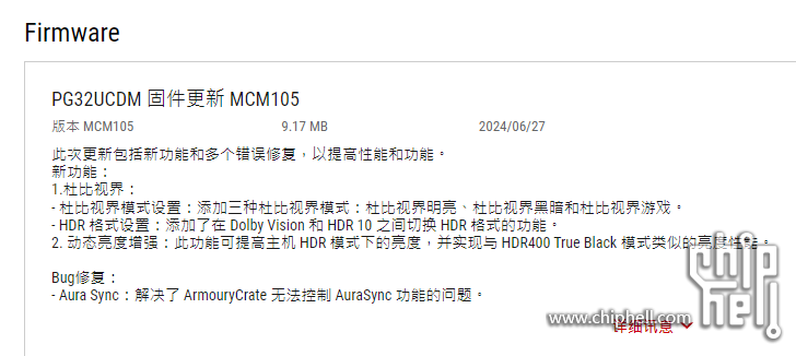

发表于 2024-6-29 09:00 | 显示全部楼层
去官网下载新固件吧,27号刚出的可以支持杜比视界的。

 楼主| 发表于 2024-6-29 17:29 来自手机 | 显示全部楼层
cloud 发表于 2024-6-29 11:00
https://rog.asus.com.cn/monitors/27-to-31-5-inches/rog-swift-oled-pg32ucdm/helpdesk_bios/
已经更新 ...
多谢提醒,已更新,屏幕已经可以设置杜比视界模式,而且还分为明亮、暗黑和呦西三个模式。正在摸索win11如何在网页流媒体视频中播放杜比视界的功能。

请问下,你是怎么设置杜比模式的,我更新后,有杜比的选项,但是是灰的,不能选。

之前的HDR和TRUEBLACK400可以选吗?能选HDR就应该能选杜比视界。

win  hdr和显示器的hdr各开关一次后 灰色就变得能选择了
但是杜比有点发灰

我更新完也是灰的,就是开关一下,然后选点别的切换一下,再重新打开hdr,就点亮了

前两天更新了105固件了,支持了杜比了
找到原因为什么开不了杜比了,原来如果不打开可变刷新率的话,240Hz下就只能HDR模式,杜比视界的刷新率最多只能到120Hz;打开可变刷新率就能在240Hz开启杜比了
