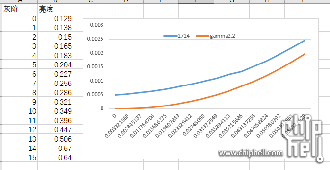

SRGB暗部gamma和2.2的gamma曲线不一样 SRGB标准下 暗部就是会显得比较亮
更新一下标准模式下U2724D的暗部表现

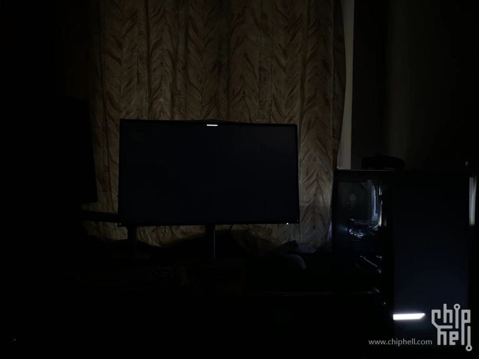

于是两台显示器并列观察灰阶 窄边框的优势体现拿出来了
两台都是使用srgb模式 使用爱色丽i1displayplus搞过一遍
左边U2717D 右边U2724D 怎么感觉才刚到序号5灰阶(4 4 4)
U2724D已经比U2717D泛白了???

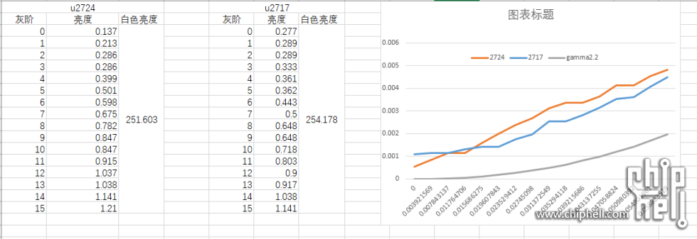

那就测一下吧~~先测下纯白亮度 然后把0~15的灰阶挨个测一遍 输入excel
也就是说 只有在纯黑的时候 新的IPS Black屏才黑的下去
稍微高一点 (3 3 3 )这种 就已经不如7年前的普通IPS屏了
图里 横坐标是 (灰阶序号/255) 测了16个灰阶 最大就是 15/255
纵坐标是 (对应灰阶亮度/测得的纯白色亮度) 测试中i1displayplus 没动过位置 最大亮度也是这个位置所测 数值标明亮度旁边
当然了 这个屏不漏光 确实是个优点
发表于 2024-6-29 19:42 | 显示全部楼层
有没有一种可能2717d前面几格全是黑色是因为暗部细节丢失“只有在纯黑的时候 新的IPS Black屏才黑的下去”不应该就是如此么?
要所有的场景都很黑么?那简单调一下伽马就行了
 楼主| 发表于 2024-6-29 19:56 | 显示全部楼层
航向黎明 发表于 2024-6-29 19:42
有没有一种可能2717d前面几格全是黑色是因为暗部细节丢失“只有在纯黑的时候 新的IPS Black屏才黑的下去” ...
你自己看测出的gamma曲线咯 哪个更接近标准的gamma2.2
(0 0 0 )能黑下去 亮度能差很多 确实体现了IPSBlack的优势
但是才到(3 3 3)  亮度就和U2717差不多了
(4 4 4)就比U2717亮了!!你觉得这应该么
