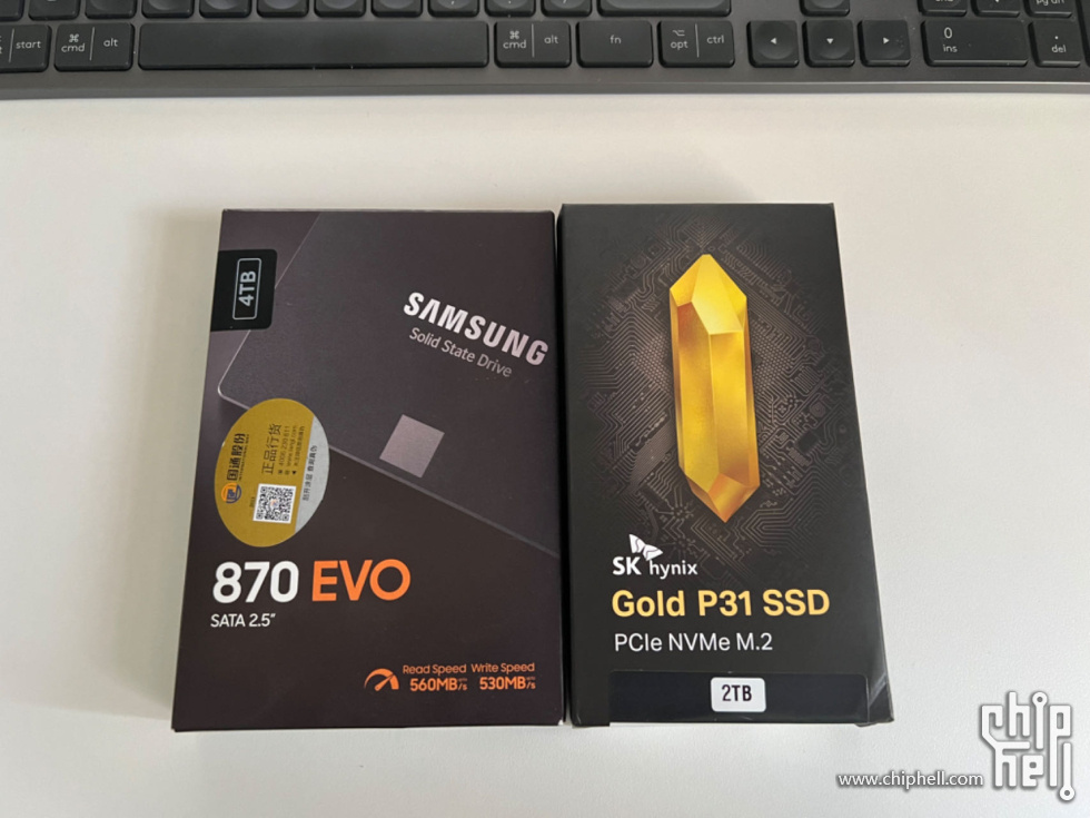

受不了大容量机械硬盘的噪音,最终替换成了“全”固态,以后也基本不会再入机械盘。

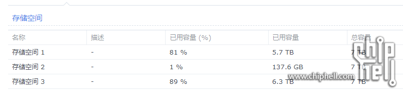

目前用的3块硬盘,西数的3T绿盘是“坏掉”的WD MyBookLive上拆下来的,装到群晖上才知道:原来是电源坏了。就放群晖里存些下载的影视,六万多小时的老盘了,也不敢拿来存什么重要的资料。

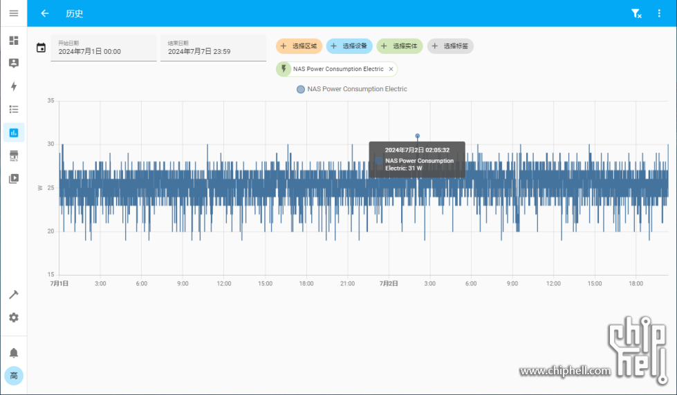

以上是3年来,硬件上的折腾。

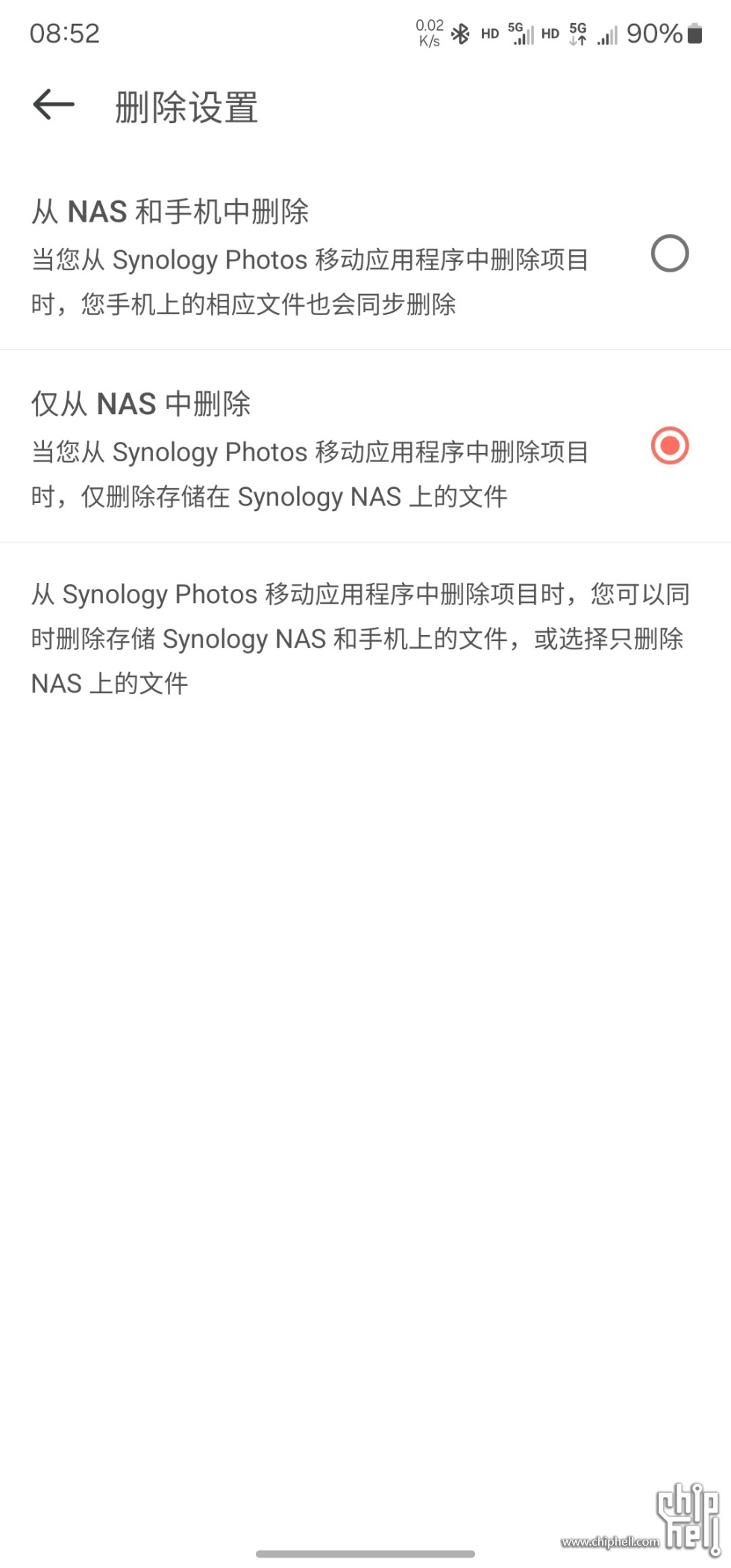

发表于 2024-7-3 08:44 | 显示全部楼层
问下NAS相机备份这个功能
假设我这么操作:
定时选择备份相册
然后在手机上删掉早些得照片
拍一拍新的照片
然后再过一段时间再定时备份照片
然后在手机上删掉早些得照片
手机容量再大也会满,不可能直接删除最早拍的照片就不要了,对吧?
这样的话
NAS上的所有照片是完整的全部的照片么?
会不会选择“备份”后把删掉的照片也同时在NAS上删掉了?

发表于 2024-7-3 08:55 来自手机 | 显示全部楼层
删除手机上的不会影响nas。刚更新的手机app……photo多了这个设置,删除nas照片可以同步删除手机的
发表于 2024-7-3 08:56 | 显示全部楼层
天无风 发表于 2024-7-3 08:55
删除手机上的不会影响nas。刚更新的手机app……photo多了这个设置,删除nas照片可以同步删除手机的 ...
好的 等于这个“备份”其实是增量备份?

你在Synology “Photos Mobie”里面备份的照片,在苹果自带的“照片”应用里做的任何删除操作,都不会被群晖同步。除非你在群晖的应用里面做删除操作,最新的“Photos Mobie”应用,增加了,仅删除NAS和同步删除手机和NAS的选项。

nas的相册同步设置里,有相关选项,是一起删除,还是不删除nas上的文件。
你担心的,应该是有些系统会自动将部分本地文件设置为云端,为了释放本地空间,将云端已经有了的文件在本地删除。这个nas也能实现,只不过一般不会用,自己有nas,那么就会将几个不太常用的资料文件夹,直接放置于nas上,而不放本地,这样不用系统自动设置,自己可以掌控。
自动上传云端,释放本地空间,这个功能在华为的手机上也有,这也是为啥华为要出个家庭存储的原因,因为可以直接上传到自己的家庭存储上,而不是云端,而且系统里也直接跟云操作一样,几乎跟苹果手机和icloud的操作一样。
