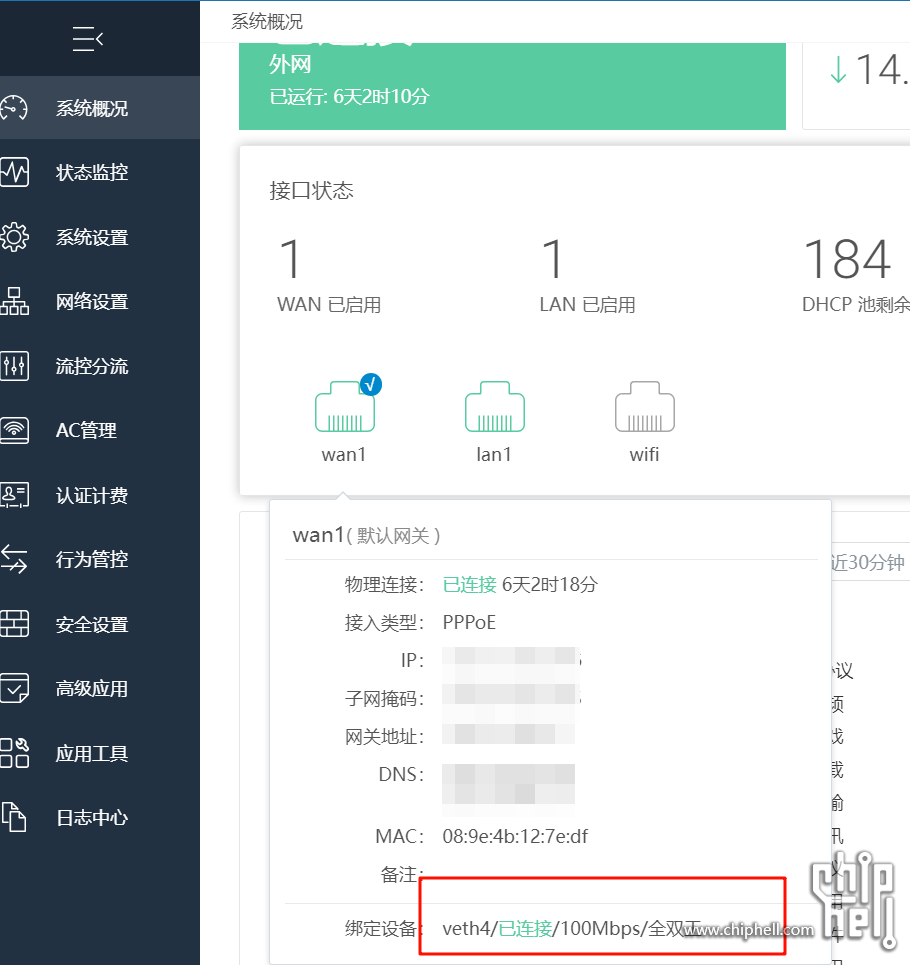

今天搭建了一个服务,怎么测试网速都最高跑到100m,不应该啊,我外网是300m的宽带,心里想一定是那个狗屁网线出问题了,登录路由器后台一看果然已经变成了100m。

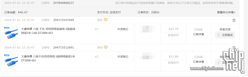

其实在前几天出现过这个问题,是因为朋友来家里聚餐,晚上说开会黑,本着网速快让朋友下载,对于300m宽带将近40m每秒的速度来说下载个王者会很快的,结果实际下载速度才10m,登录路由器一看发现网口从1000变成了100m了,然后从抽屉找到了一根线换上了(还是细线)因为在这之前出现过很多问题了,换线的想法早就有了,然后网上搜了很多评测,最后综合选择了大唐的线,今天线已经到了,本来说晚上换的,结果刚才一看前几天换的细线今天又出出问题了,综上买的细线全军覆没。

图中的100m指的是光猫和爱快路由器物理连接速度的最高速度,实际应该是1000m,是物理层面的问题。

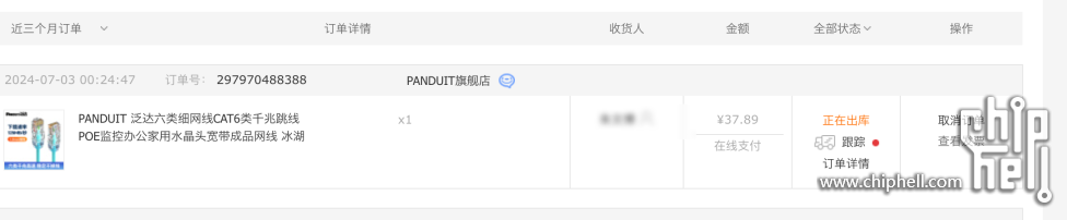

另外感谢帖子中大佬提醒,我购买的大唐保镖和大唐电信并非是一家公司,已经从新从购买了泛达的网线。
