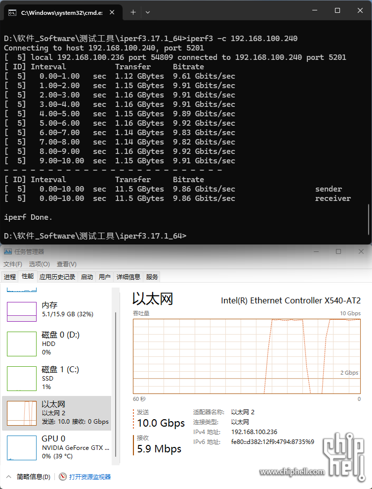

山泽的细线,1.5米,内网跑万兆没问题。1000M宽带,手机连无线路由测速能跑到900多,也没问题。我觉得不是网线问题,好好排查一下。
最近新买了山泽5米长的cat6a细线,更新一下速度,我觉得短距离是可以用的。
iperf3测速10gbps
iperf3测速10gbps
拷贝文件10gbps
拷贝文件10gbps
