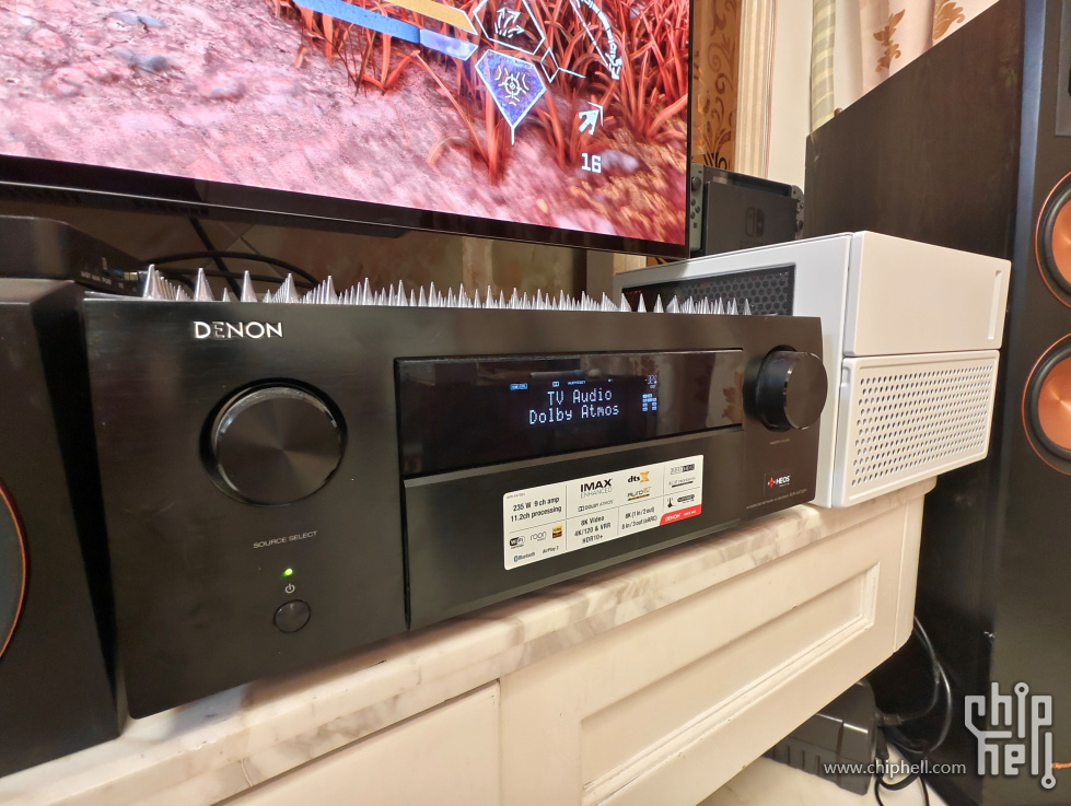

  功放/前级:天龙 AVR X4700H
  后级:傲立 8300XP

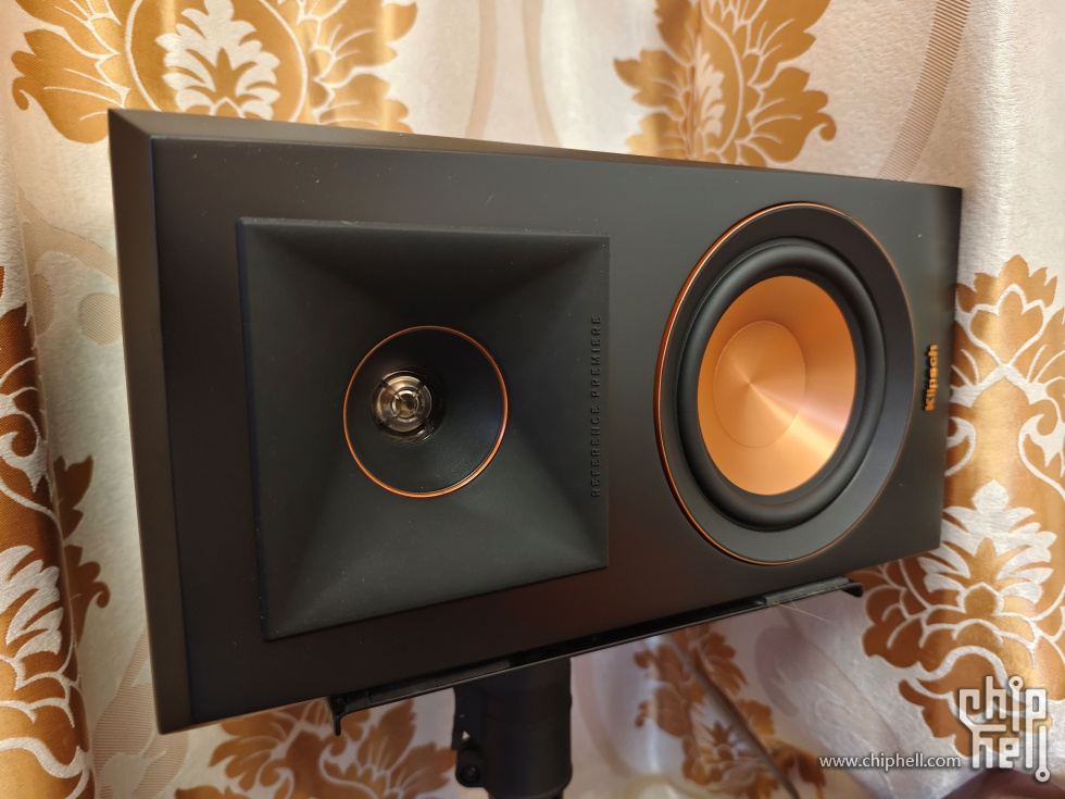

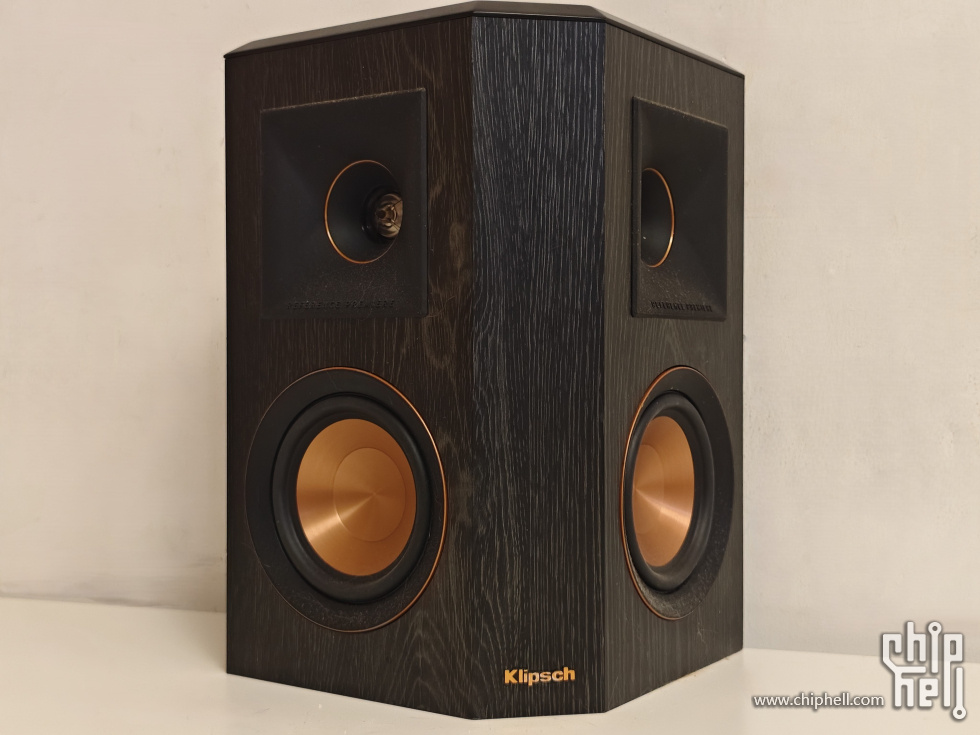

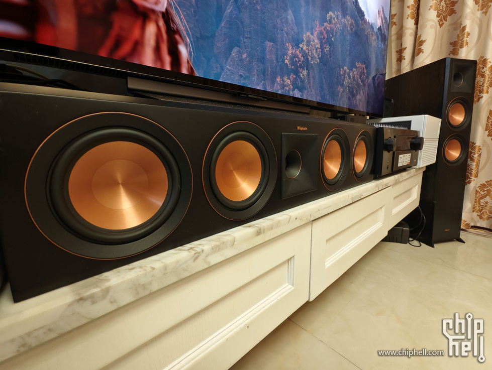

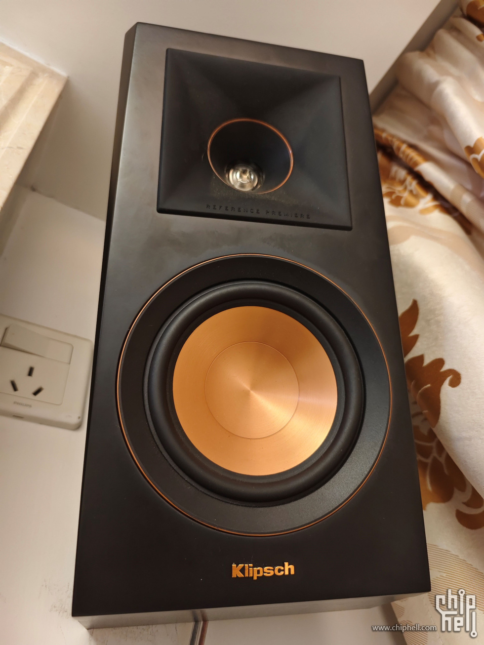

  主箱:杰士 RP-6000F*2
  中置:杰士 RP-504C
  侧环绕:杰士 RP-500M*2
  后环绕:杰士 RP-502S*2
  天空::杰士 RP-500SA*4
  低音炮:杰士SPL-120

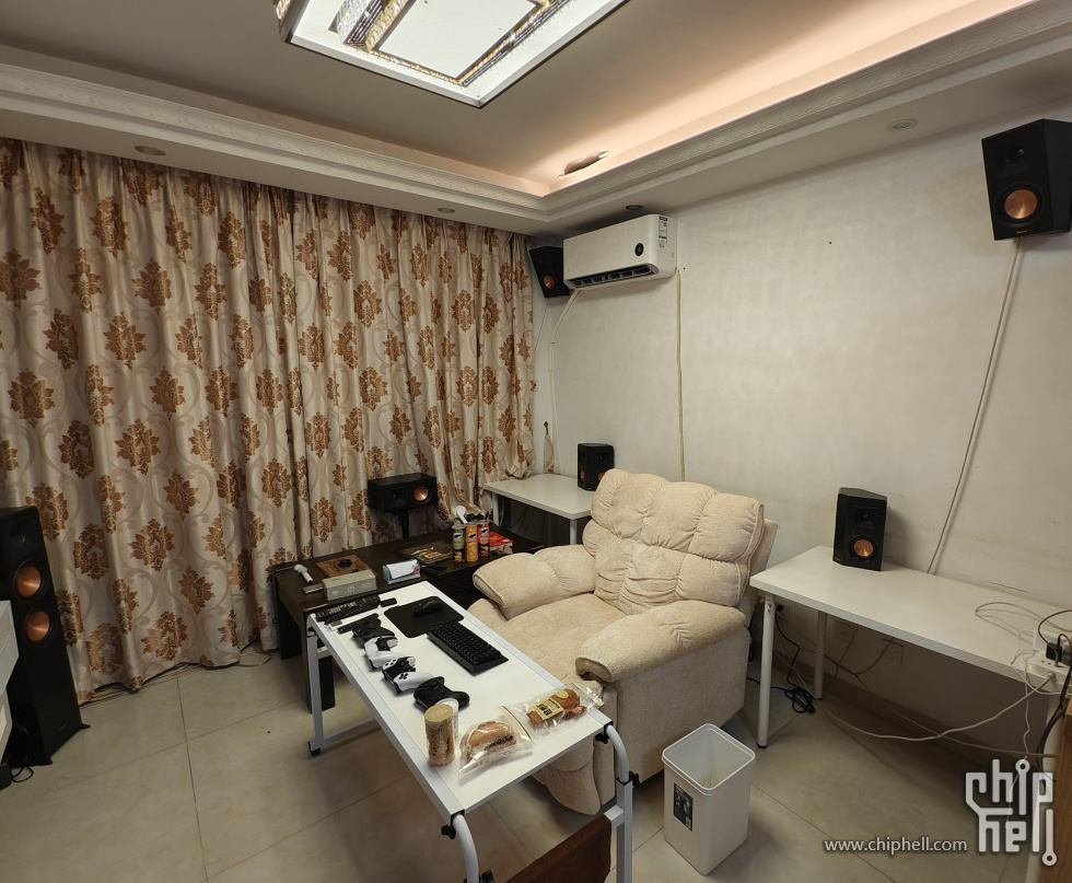

客厅已被填的满满当当
音箱选用杰士REFERENCE旗舰系列,组成物理7.1.4系统

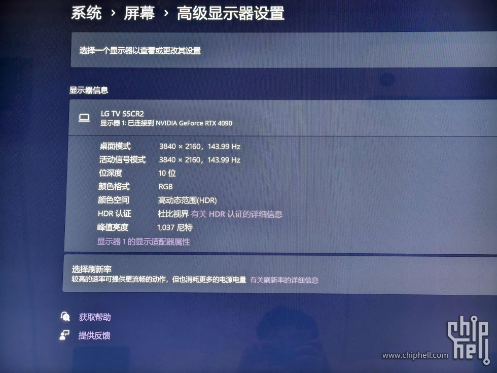

显示设备选用LG 77C4,支持G-SYNC,144HZ,WINDOWS原生杜比视界模式,规格已经超过诸多显示器
功放选用天龙中端X4700H,具备11声道前级输出,搭配双声道后级傲立8300XP推动落地主箱,实现物理7.1.4输出。
WINDOWS会自动识别支持次世代透传的设备,支持输出源码Dolby Atmos或DTS:X,这里一定得记得手动调整,否则默认是立体声输出。

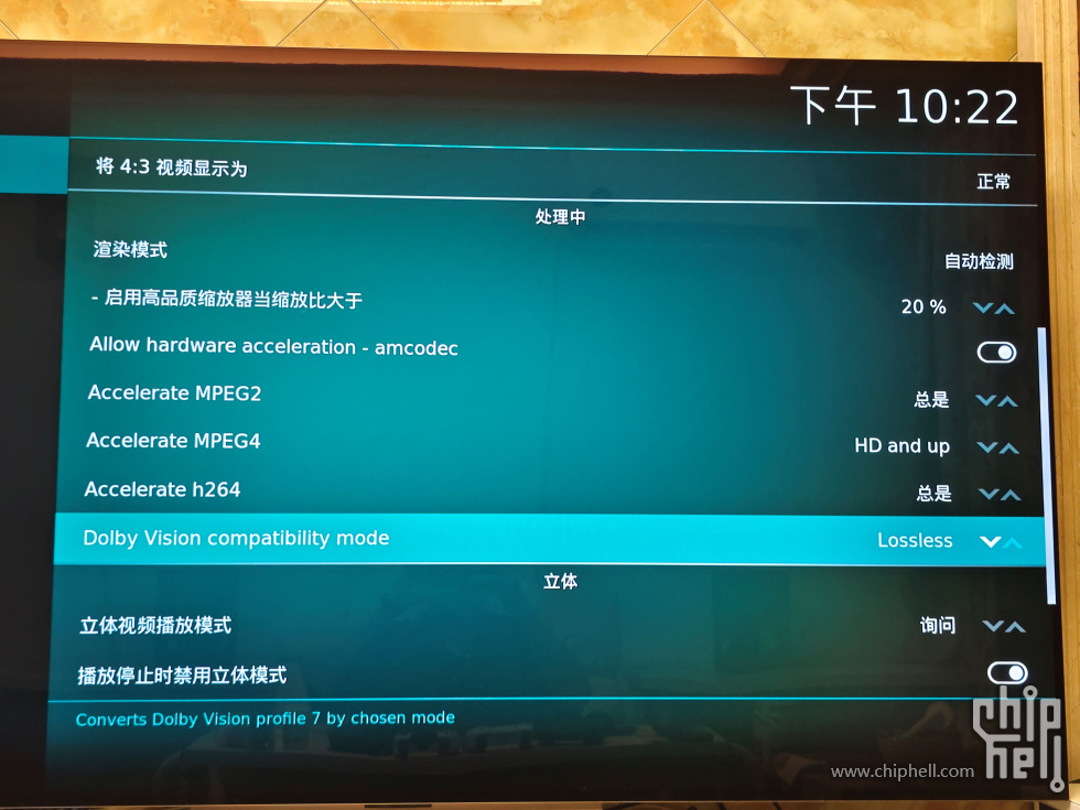

影音播放设备使用的是Ugoos AM6B Plus,在刷写最新21.0版本Coreelec之后是除4K蓝光机外唯一支持输出无损双层杜比视界的设备,也是目前唯一支持无损双层杜比视界的盒子设备。
效果体验方面,碾压回音壁自不必多说,毕竟回音壁功率有限,腔体尺寸也小的可怜,所谓的全景声回音壁多是用反射天空声道,效果差强人意。使用这套系统,只要游戏/电影支持全景声,声音是从四面八方还有天上过来,效果逼真震撼。很多人可能会担心小客厅强上7.1.4效果会不会打折扣,从我多年的经验看来(目前玩过的两三套家庭影院都是在客厅搞的),效果虽肯定是不如专门做过声学装修的影音室,但是70%-80%的效果肯定是有了,因为家庭影院功放都有AUDYSSEY声学矫正系统,初次设置会将调试麦克风置于听音位置,自动校准每个音箱的音量和距离,再根据房间声学特征调整频响曲线,因此甚至可以说比很多影院小厅效果要好得多。一方面是因为很多影院小厅调试不精,声音量感虽大但糊成一片,甚至有的小厅只有立体声声轨,光这点就被我这套支持物理全景声的设备完爆。

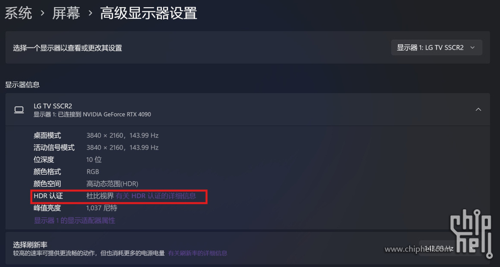

WINDOWS的HDR 都狗血一样  哪里来的原生杜比视界
而且 双层FEL 杜比 除了 蓝光机  没有其他
杰士那个黄金版的盆  说不出来那啥感觉
 楼主| 发表于 2024-7-3 23:16 | 显示全部楼层
杰士那个黄金 ...
关于杜比视界HDR认证,这里标的很清楚,连电视机的峰值亮度都自动识别出来了:
关于双层杜比视界播放,这里有篇文章写的很清楚,B站也有很多教程视频,您也可以去国外Coreelec论坛学习一下:
https://www.bilibili.com/read/cv33480632/
