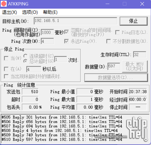

发表于 2024-7-3 20:47 | 显示全部楼层
我用这个软件测i226软路由,跑过N次,每次都是十多个小时,最长一次跑了近四十八小时。期间正常上网,看剧,抖音,下载,没出现过一次丢包。起码我自己软路由排除了i226断流情况
i226断流,我感觉主要是高温与设备兼容性问题。i226和rtl8125b是有相同bug的,就是省电技术会导致断流断网,螃蟹早几年就默认关闭省电技术,而intel直到去年爆出i226断流后,才关闭省电技术。我自己编译的openwrt固件,是打了关闭节能技术补丁的
i226感觉被妖魔化了,它确实有兼容性问题,但多数设备上,是能正常使用的。主板厂大批量使用这网卡,如果是每张必断,早承受不住售后压力,把它替换掉了。

 楼主| 发表于 2024-7-4 12:37 | 显示全部楼层
辰影 发表于 2024-7-3 20:47
我用这个软件测i226软路由,跑过N次,每次都是十多个小时,最长一次跑了近四十八小时。期间正常上网,看 ...
上午用你这个跑了一会,数据量选的最大,1个小时左右,一切正常,没断流,可能新版的i226v已经解决了这个问题,我这个也是带散热片的双口,一边跑,一边lol,没问题
