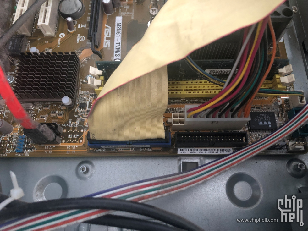

同事的孩子小时的视频,备份在了一块当年的IDE硬盘上了。我找了好多旧电脑读取,终于发现一个电脑光驱是IDE的,换上硬盘,不识别,有盘符,但是让格式化。
请问这IDE光驱和IDE硬盘不是一个接口吗?
我看主板上倒是有两个IDE插口,并且防呆不一样。
我该怎么办?

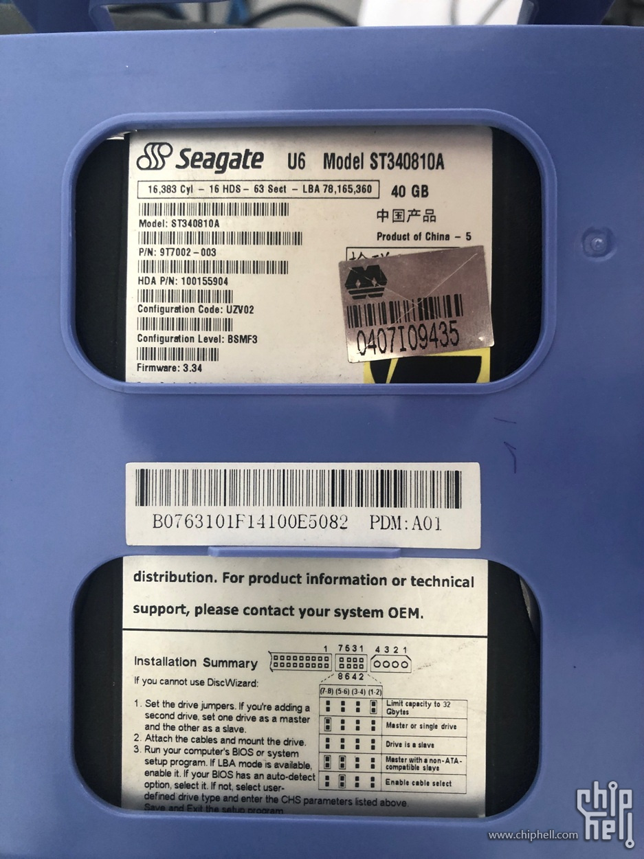

发表于 2024-7-3 16:12 | 显示全部楼层
你这玩意太古老了 尘封的记忆 确实记不太清
首先 IDE设备硬盘和光驱的接口是一样的 40排线的是ATA33 80排线的是ATA66和ATA100 看图片 你这是80排线的线
IDE线如果只接1个设备 不分主从 如果要接2个设备就需要分主从
IDE线3个头 其中1头插主板 另外2个离得较近的头插硬盘或光驱 远端的是master 中间的是slave 根据你硬盘盘面的跳线帽指示图 正确将跳线设置成master 然后插到IDE线远端的头上
这只是正确的接法 但是你描述的问题好像和这个是否正确连接没关系
你描述的是连接上后提示格式化 大概率是磁盘分配表有问题了 用diskgenius修复mbr 再不行就恢复数据了

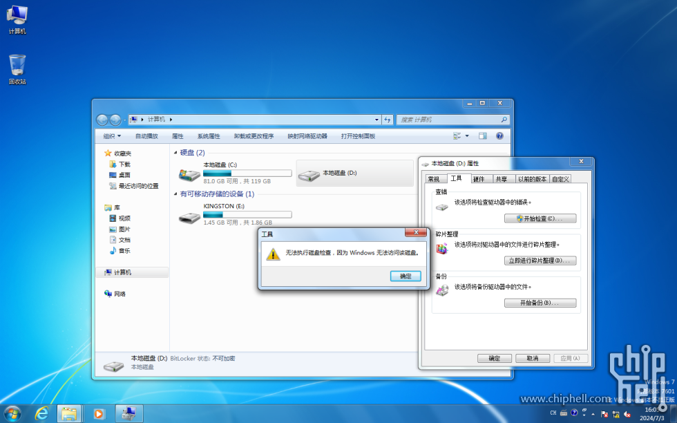

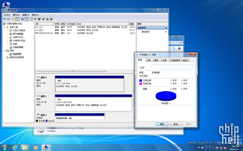

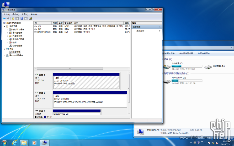

 楼主| 发表于 2024-7-4 19:25 | 显示全部楼层
lzhdim 发表于 2024-7-3 16:28
IDE。。。。。。。。。。。。。
1、进BIOS看能否识别出来;
BIOS里面能够识别。
磁盘管理能够识别。
磁盘检查执行不了。
发表于 2024-7-4 20:27 | 显示全部楼层
ris 发表于 2024-7-4 19:25
BIOS里面能够识别。
磁盘管理能够识别。
磁盘检查执行不了。
文件系统已经损坏了,,,所以没显示出来。。。
还是做数据恢复吧。DG啥的也行,就是要收费。。。

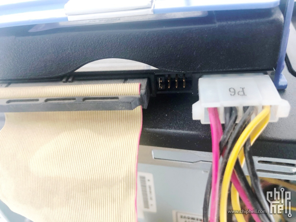

发表于 2024-7-7 11:35 | 显示全部楼层
ris 发表于 2024-7-7 11:19
是的,上面的朋友建议我了。我买了一个。周一试一试。
我记得这个设备接ide的时候,跳线要调整到主设备上,看一下跳线位置
 楼主| 发表于 2024-7-7 16:52 | 显示全部楼层
多谢提醒
是不是这样?
发表于 2024-7-7 16:56 | 显示全部楼层
ris 发表于 2024-7-7 16:52
多谢提醒
是不是这样?
对的,就是这个地方
