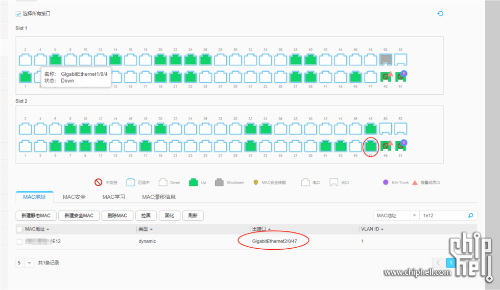

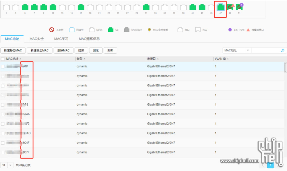

楼层交换机 华为 S5735?好像是这个系列。三层 web应用交换机(我不太会telenet 界面 命令)。这个交换机最大特点,可以防止arp欺诈、环路、风暴,实测 接 小交换机 环路,会自动识别 异常端口网络状态,并且自动堵塞端口不给影响其他网络(我用了这种堵塞策略,测试环路),环路解除,会自动通网(之前单位 网络瘫痪一次,怀疑有人环路,机房找了半天。没找到 出来,接近30分钟网络瘫痪才恢复网络,老板让我选一个 高级交换机看看有没办法避免,2022年的时候也硬着头皮去看资料,当时候将近七千元买了一台 回来给我玩1个月,测试通过后,批量把楼四台层交换机 全部换了,配置堆叠)
这个交换机最大的好处就是找端口,真的爽。直观啊,策略也算直观的。

交换机,可以通过mac 定位具体端口,然后 找跳线非常容易对于的网络面板模块。端口可以直接web 界面看到 接入的 设备 mac地址 情况。简直 只要通网的一个都没跑,随时可以 封禁
