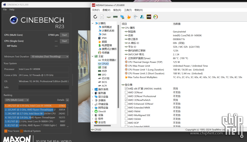

2.1 BIOS设置默认功耗
  • BIOS版本: 最新的0x123微码版本
  • BIOS设置: 253W功耗墙,解锁电流墙、TDP限制时间,关闭CEP,其他全Auto
  • 这样设置,R23分数看性能已经比较低了,但如果全默认,那性能就完全没法看了

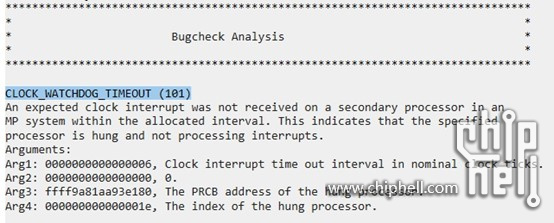

  • 这颗14900k也出现了253w蓝屏的情况,时间大概是渲染进行到8小时左右蓝屏,然后就自动重启了,蓝屏代码为CLOCK_WATCHDOG_TIMEOUT,在事件查看器生成的DMP文件中也可以查到错误记录。

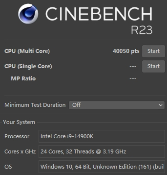

  • R23 跑分为40050

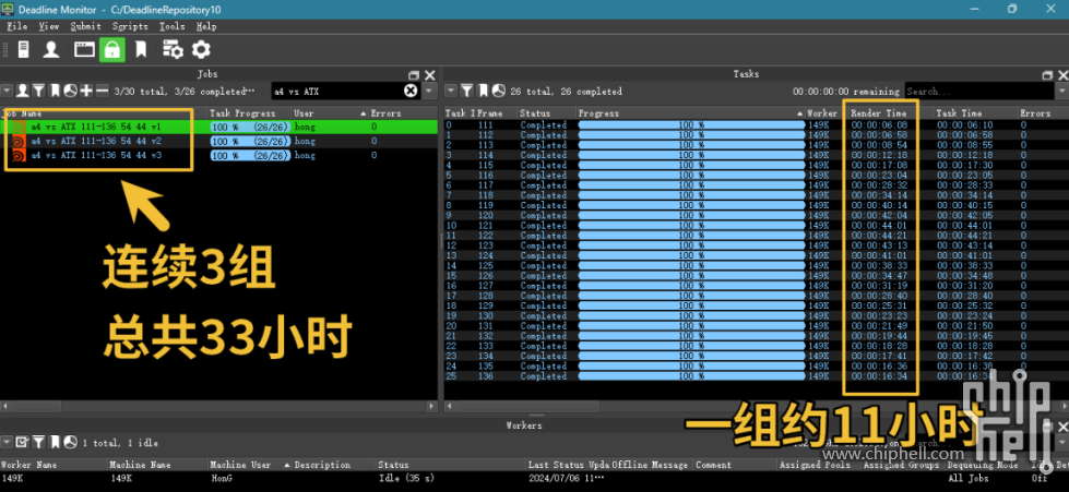

3.2 houdini稳定渲染33小时
  • 定频定压后完成了整个动画渲染,为了验证稳定性,进行了3组,总共连续渲染了大概33小时,没有出现崩溃蓝屏的情况,这样总可以说稳定了吧。

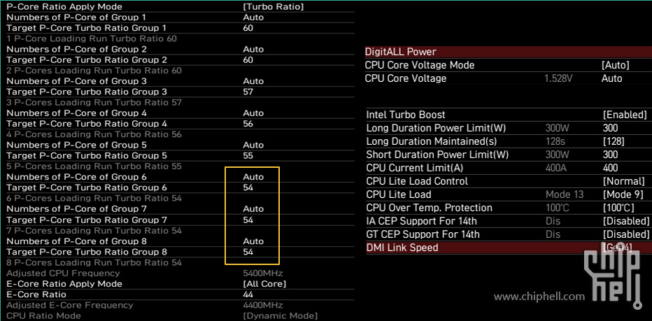

  • 虽然定频5.4 4.4能稳定,但是14900K单核睿频的优势也没了,所以我还尝试了动态电压,多核调整频率的方式,重点是确保在多核时P核降频到5.4,这样就既能保证有单核睿频同时又确保满载时不睿频保证稳定,如图:
5.2 动态电压、频率与定频定压对比

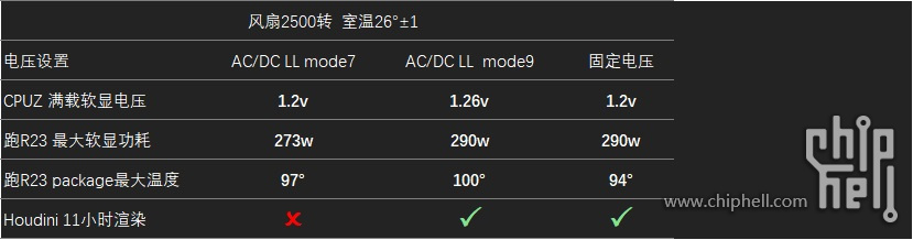

  • 为了对比,固定电压方式我设置为1.2v,满载功耗290w。
  • 由于B760使用0x123微码是可以关闭CEP,但无法使用offset降压的,能够控制电压的就是AD/DC     Loadline,选择mode7,跑R23,软显电压为1.2v左右,与定频定压一致,但软显功耗才273w,houdini长时间渲染也是蓝屏重启了,之后改为mode9,软显电压为1.26v左右,功耗与定频定压差不多,在290w左右,能跑完houdini     11小时渲染。
  • 但不管是mode7还是mode9,温度都明显高于固定电压的方式,mode9更是一秒破百,如下图。
5.3 高温疑问【?】

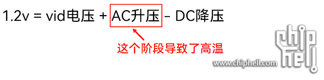

  • 出现这种现象的原因,参考AC/DC Loadline的原理,我认为是,mode9和固定电压的功耗是一样的,为290w,那说明CPU最终得到的电压都为1.2v,这个电压是稳定足够的,而动态电压是一直会有AC升压再DC降压的过程的,CPUZ检测到的1.26v即为AC升压的电压,这1.26v的电压太高,导致了巨大的发热,温度一秒破百,而mode7,cpuz检测为1.2v,那说明CPU实际得到的电压是低于稳定的1.2v的,所以导致最终houdini渲染蓝屏重启。
  • 以上就是我的理解,不知道对不对,希望大佬们指点。
