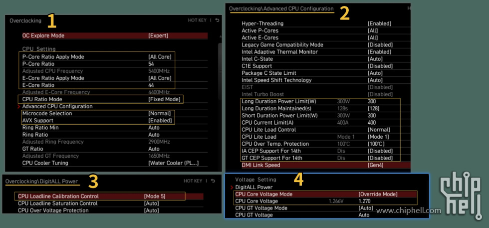

5.5的话,我的散热就压不住了,所以只能5.4,但看这篇文章,看来5.4真的是甜点

没错是的,数字越高,ACLL越高;
定压的话,我是这样设置的,你参考下
Neptrock + 5 谢谢~

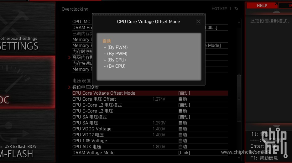

那跟我理解的需要设置的地方差不多啊,我就是找不到CPU Core Voltage Mode在哪里
奇怪了,微码我无论是auto,normal还是no uvp,都没有这个选项,只有CPU Core Voltage Offset Mode,而且选-(By CPU)之后,下面那个offset值设了也不生效的
不知道我到底是哪里没设对

不是,等等,难道你这张图里的不是B板?我B760M是不能手动固定电压的?
 楼主| 发表于 2024-7-7 11:45 | 显示全部楼层
你的BIOS有更新到最新吗,我的是B板,B760I,如果BIOS是最新也没有选项,那就没办法了
发表于 2024-7-7 14:01 | 显示全部楼层
qhghong 发表于 2024-7-7 11:45
你的BIOS有更新到最新吗,我的是B板,B760I,如果BIOS是最新也没有选项,那就没办法了 ...
是最新的啊,123微码,真是奇了怪了,我刚又翻了个遍,还是没有
 楼主| 发表于 2024-7-7 15:32 | 显示全部楼层
那估计你这个型号B760是没有的

已经有用户复现了这个成绩,要点非常简单,13,14代不稳定其实主要在高频下,如果只是5G左右,是很稳定的,且直接锁188w,无论是旧bios,还是baseline,电压都有相当的富余。
我预估了188w下cpu大概跑的频率范围,在一般满载下大概就是5G左右,于是在5.1G这个v/f point上,降低了大约0.1v电压,但是再高的频率段不要随便降压,以防不稳定。另外电流也要做下限制,以防单纯的功耗墙不够精确。
这样就能达成目的了。
常规的锁功耗,要么是没去动电压曲线,要么为了跑分降功耗电压整体曲线进行了偏移,前者能耗比差,后者不稳定。
之前发帖介绍过思路的。就是把满载,中负载,低负载,都保持在“稳如老狗”的阶段,也就是紫色框框的范围。最好都是绿色范围。

B760M 迫击炮2,BIOS是最新的,有空去骚扰一下微星客服问问看
