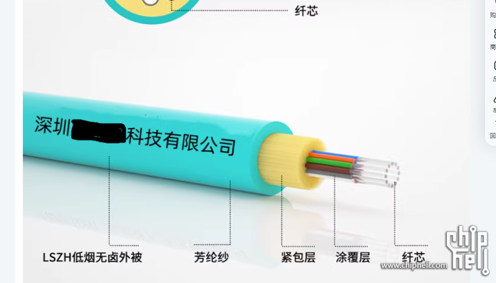

买了多模光纤和LC的冷接头,昨晚在做的时候不出意外地失败了
买的是这种光纤,拨开厚厚的外皮,是4芯共用一个紧包层,所以单芯好像压根锁不住,那这种多芯的要怎么做冷接头呢,是上尾纤盒?胶水粘住,还是只能熔接?感觉可能材料少了。

发表于 2024-7-5 11:18 | 显示全部楼层
外层剥长,纤芯在允许范围内按照要求做冷接。最好还是上热熔把,还要加上ODF盘。

发表于 2024-7-5 11:22 | 显示全部楼层
这种剥开后,纤特别细吧,你根本固定不了,可以试试套透明的保护管,但我觉得你有这功夫不如找个本地的熔接师傅来做熔接。
发表于 2024-7-5 11:27 | 显示全部楼层
上个盒子就好了,1进N出,里面有固定架
发表于 2024-7-5 11:29 | 显示全部楼层
这种光纤不是给你个人用的,别说你做不了,专业的可能都会抓狂,这种光纤是给多芯光纤跳线用的,不能直接做头。最后还要注塑,你自己淘宝搜多芯光纤跳线或者集束光纤跳线就明白了
发表于 2024-7-5 12:16 | 显示全部楼层
6楼有点误导,室内多芯的非铠装光缆都是这种。
这种需要熔纤接尾纤以后放终端盒的。不能直接冷接。这种纤芯没有支撑,容易断,不是皮线光纤。
发表于 2024-7-5 12:25 | 显示全部楼层
你买了不适合冷接(与其说不适合冷接倒不如说不适合做任何接头)的跳线, 又买了不是多模用的冷接头....
只能说还是有点前置知识门槛的...
发表于 2024-7-5 12:29 | 显示全部楼层
这种需要熔纤接尾纤以后放终端盒的。不能直接冷接。这种纤芯 ...
他这根本不是非铠装光缆好吗,标准光缆是有护套管的,这种没有,只有涂敷层,根本不适合用在终端盒里,终端盒需要有加强芯的作为支撑固定使用,他这个什么都没有
发表于 2024-7-5 12:40 | 显示全部楼层
lee_jiunn 发表于 2024-7-5 12:29
他这根本不是非铠装光缆好吗,标准光缆是有护套管的,这种没有,只有涂敷层,根本不适合用在终端盒里,终 ...
这种就是室内非铠装多模光缆,我们工程上用的多,一般都是楼内布放的。
两端都是熔接尾纤,放多芯熔接盒子里面接法兰,外面再用跳线接设备。
发表于 2024-7-5 12:51 | 显示全部楼层
先要做成 ODF纤盘 再跳线出来
发表于 2024-7-5 12:57 | 显示全部楼层
两端都是熔接尾纤,放多芯熔接盒 ...
,只能说你们太糊弄了,好歹用有加强芯的呀,终端盒放不好,就给缆折断了
发表于 2024-7-5 13:47 | 显示全部楼层
lee_jiunn 发表于 2024-7-5 12:57
,只能说你们太糊弄了,好歹用有加强芯的呀,终端盒放不好,就给缆折断了 ...
这种就是室内光缆啊,黄色的象线一样的就是抗拉的,拨开彩色的是保护和标识线序的,再拨开才是纤芯啊,没问题啊。
发表于 2024-7-5 14:16 | 显示全部楼层
c2h6o 发表于 2024-7-5 13:47
这种就是室内光缆啊,黄色的象线一样的就是抗拉的,拨开彩色的是保护和标识线序的,再拨开才是纤芯啊,没 ...
抗拉我知道,但是没有加强芯,不抗折弯。这种我们都是用在机柜槽道里的,楼内体墙内或者管廊内都是有金属加强芯的那种。

发表于 2024-7-5 14:41 | 显示全部楼层
lee_jiunn 发表于 2024-7-5 14:16
抗拉我知道,但是没有加强芯,不抗折弯。这种我们都是用在机柜槽道里的,楼内体墙内或者管廊内都是有金属 ...
你说的就是铠装的。
楼主这种光缆一般都会套管或者放在弱电的线槽内的。除非类似老鼠咬,一般也没什么问题。
发表于 2024-7-5 14:44 | 显示全部楼层
c2h6o 发表于 2024-7-5 14:41
你说的就是铠装的。这种一般都会套管或者放在弱电的线槽内的。除非类似老鼠咬,一般也没什么问题。 ...
铠装的好像我们是指在光缆塑料皮中间还有缠绕金属层的,有些我就不清楚了,虽然我们单位很多干光缆的,但是那不是我的专业,只是看的比较多而已。反正我感觉我们在楼内走的也全是带金属加强芯的,没有金属加强芯的只在机房内部用。跨楼层也都是黑色带加强芯的光缆了。因为那东西不值钱,听他们说十几二十几芯的光缆每米采购价才几毛钱,具体我就不知道了。
发表于 2024-7-5 14:46 | 显示全部楼层
你买的这种冷接子,只能接单芯蝶形皮线,你的线一般是两端熔接尾纤上配线架或者终端盒的
你现在要么换线,要么找人熔接两端上终端盒
发表于 2024-7-5 15:55 | 显示全部楼层
这个是用来热熔的
要冷接也可以 要买套管
发表于 2024-7-5 16:01 | 显示全部楼层
买跳线进行热熔,这种一线多芯的只有热熔能解决
发表于 2024-7-5 16:55 | 显示全部楼层
lee_jiunn 发表于 2024-7-5 14:44
铠装的好像我们是指在光缆塑料皮中间还有缠绕金属层的,有些我就不清楚了,虽然我们单位很多干光缆的,但 ...
跨楼或者户外一般都是铠装的,楼内用这个室内光缆比较多一点。
发表于 2024-7-5 17:09 | 显示全部楼层
多芯线是多剥很长一段纤芯出来然后用接线盒一条条热熔谁甩出来单芯或者双芯皮纤在去冷接的,参考运营线现在挂外面电线杆子上或者塞在分光器箱子里的那种方式。
发表于 2024-7-7 22:00 | 显示全部楼层
需要用光缆终端盒,4芯的,ODF也行  但没必要  太大也不好放
装维小哥  让他给你直接融接好,行价手工费1芯5块
话说楼主哪的   河南的话,可以找人帮你弄了
