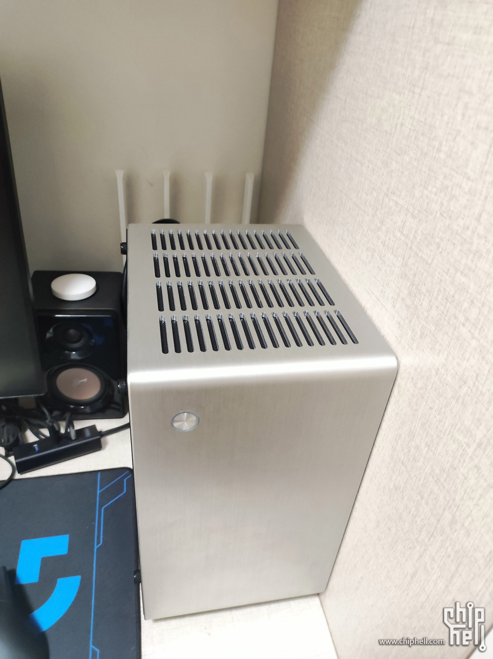

更新效果图

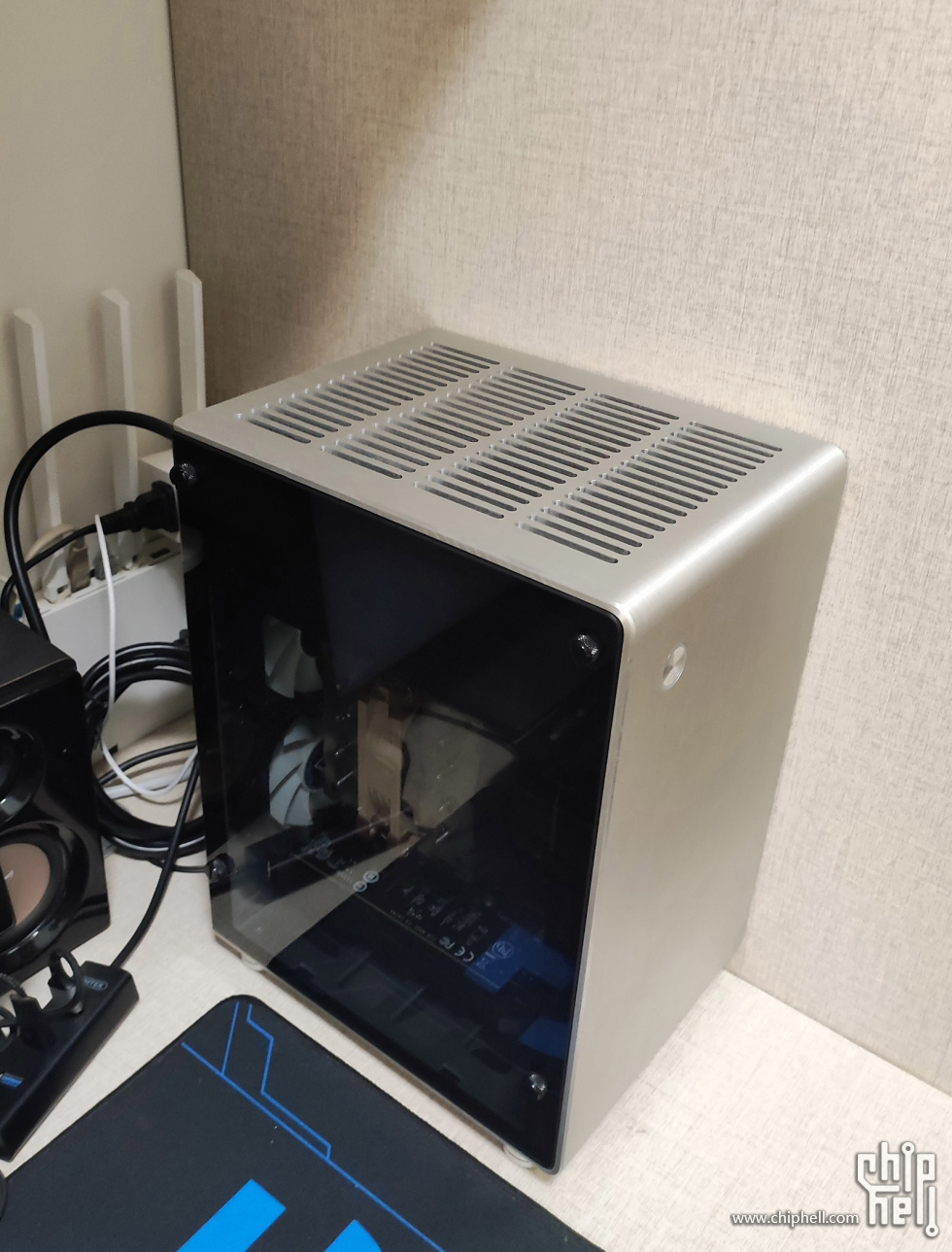

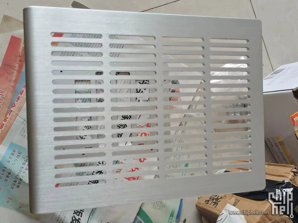

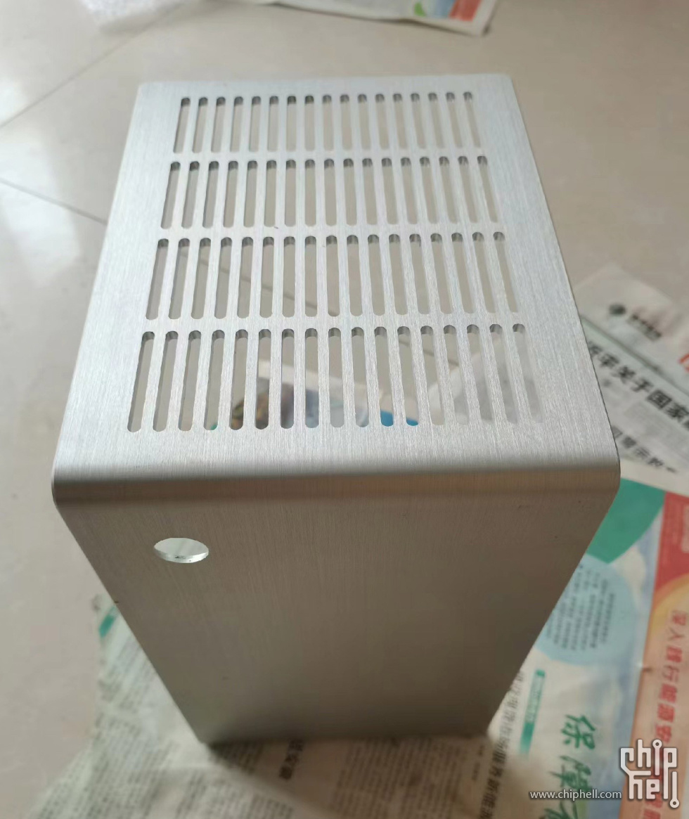

我个人还是觉得前面板打孔会影响美观,所以选择了在顶部打孔,可以将电源反装,不吸CPU散热尾气。
CNC加工出来的切口平整很漂亮,算上邮费一共80左右。唯一遗憾的是店家不支持铣边,导致用手摸有点割手。
实测烤机温度约下降5度,还是有效果的。但更好的效果肯定是前面板开孔加风扇。
不过发现好像容易落灰啊。

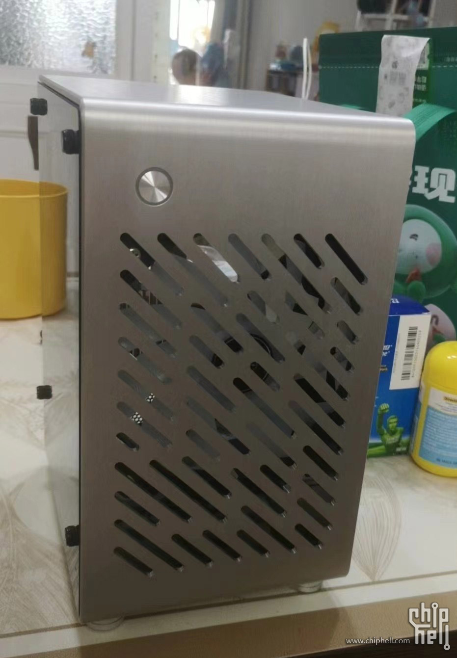

就在我寄过去加工的时候,无意中发现已经有人先一步加工了样式5的效果,不知是否论坛里的朋友。图片来源店家展示,如侵私信我删。

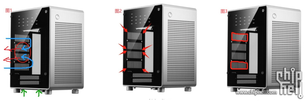

其实这个乔斯伯机箱 散热不好最大的问题并不是前挡板开孔的问题
当然 前面板开孔加风扇 可以更好的改善散热
如果想简单改善散热 其实可以分析一下他的散热问题 就可以针对性的解决了
如图1中
我们想象是 底部绿色的进风路线 进入机箱后 变成红色热风指示线路 通过背部风扇排出机箱
但是事实是 你底部进风的动力 来自于背部风扇排风形成的低气压 但是这个低气压区 被离他排风口最近的两个排孔区域(图3红色区域)轻易的补足了 就是蓝色指示线路
说的直接点 底部进风基本是微乎其微 导致无法通过风道有效带走机箱内热量
解决方法有3
1 按图2中指示的位子 开8个孔 装2个排风扇 加强排风效果的同时 堵住了低压补偿路径
2 底部增加进风扇 加大底部进风 便于形成内部风道 主动形成正压带走热量
3 不额外开孔的情况下 用胶布或透明胶等 将图3区域的孔封住 也可以堵住低压补偿路径
3个方法可以组合使用 基本可以解决你闷罐的问题 没必要一定要前面板开孔 那个开孔 说实话 我是真不看好加工的水平
其实整个的气流如何流动 你可以在你不做任何改动前 将机箱侧挡板装好后开机 再点上一支烟 放到各个风口附近 慢慢观察 尤其是图3红色区域

感谢分析,已经改了双8cm风扇,但底部无法装风扇,顶部又是没孔的,目前只靠底部显卡进风感觉有点吃力,打算换成4060TI风扇又是停转的,这个机箱右侧板有一排小孔,摆放靠柜子堵住了,目前风扇高转速下尝试挪动一些距离,明显感觉进风的声音都变了,所以推测进风着急。

hacmp 发表于 2024-7-5 17:36
感谢分析,已经改了双8cm风扇,但底部无法装风扇,顶部又是没孔的,目前只靠底部显卡进风感觉有点吃力, ...
那就只能考虑开孔了
建议6这种类型的大孔 然后孔后贴装防尘网 再加风扇
这些搞加工的 难就难在开小孔的定位精准上 整片的孔 有1个错位了 一眼就能看出来 极其影响美观 开大孔几何边形状的 不是小圆孔 会好很多 铣边加工什么的 也容易很多

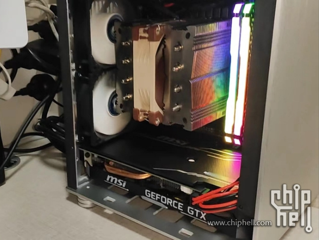

发表于 2024-7-5 18:14 | 显示全部楼层
看我的帖子,完全可以,还可以自己选图案,只不过我当初嫌前面板打孔破坏整体协调美,就没弄,要不然就一起搞了。。
https://www.chiphell.com/thread-2557324-1-1.html
