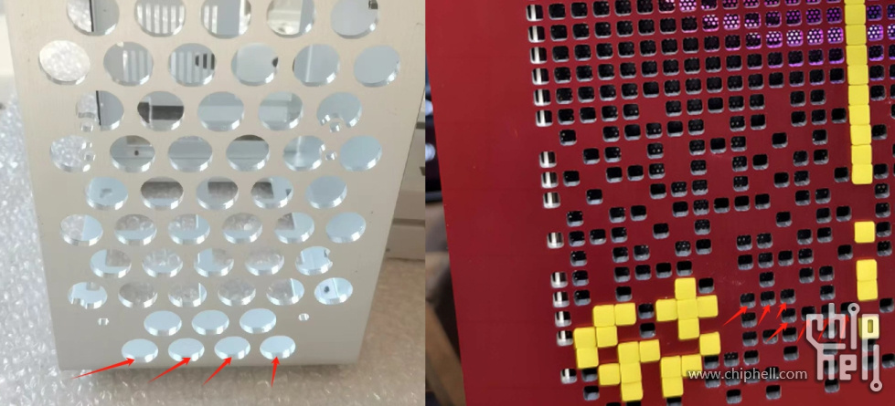

首先你要考虑加工成本,还有加工成品接受度,才用便宜的激光切割,就算孔内切割,切割边缘基本都还是会有毛刺以及黑边,需要手工打磨,而且不能保证加工工人在放置前板到激光台上会不会划伤表面,我有大型的激光切割机,切割不锈钢用,支撑架都是锯齿状钢条,所以提出这个问题,如果保证精细度 就得上cnc,那个加工成本巨大根本划不来。如果机箱基本抱着报废状态折腾的话,可以自己打孔,一个电动手枪钻+开孔器(或者阶梯钻),自己画好孔,下面做好支撑,一个个开孔打下去,打完再用砂纸磨头磨边缘把,

周末研究了一下,已经放弃了,咨询了CNC加工价格有点高,看过同机箱的,前面板比较厚边缘没有漆太过显眼,效果不尽如人意。

样式1,110元,样式5,价格130元,还不包括运费,CNC加工一体折弯的面板价格是好高,还是换个机箱实在。

参考我的贴子!咸鱼找的,开孔50一块板子

感谢分享。我仔细看了一下效果,CNC加工精细度其实很不错了,只是前面板略厚,加工出来的边缘没有漆,后期也没有办法单独补,左图是我同款机箱别人打孔的效果,我看了一下,视觉效果没有达到预期,有些难接受。然后就是内侧风扇怎么固定是个问题,大概率还是要像你这样的定制折弯铝材,也挺折腾的。

图六虽然是透风最好的,但切割太多可能刚性不足。机械大师里面还有一层铁框架,乔思伯外壳就是框架。
