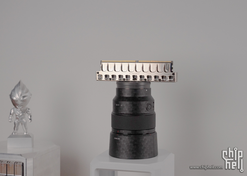

自从买了DDR5芝奇的内存就问题不断,先是XMP开不了,后来是蓝屏死机。去年夏天拆了原装马甲换上闲鱼销量还不错的散热马甲之后确实好了不少。一个秋春过去夏天到了又开始犯毛病了。。。
懒得换硅脂片而且现在的马甲长相也没击中我的XP,直接忍不了了,自己上手设计散热马甲然后让好兄弟帮我“手搓”出来。

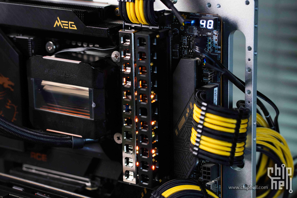

我自己用的是Z790ACE普普通通的四槽主板,既然只装两条,那必须想办法吧空间都利用上!

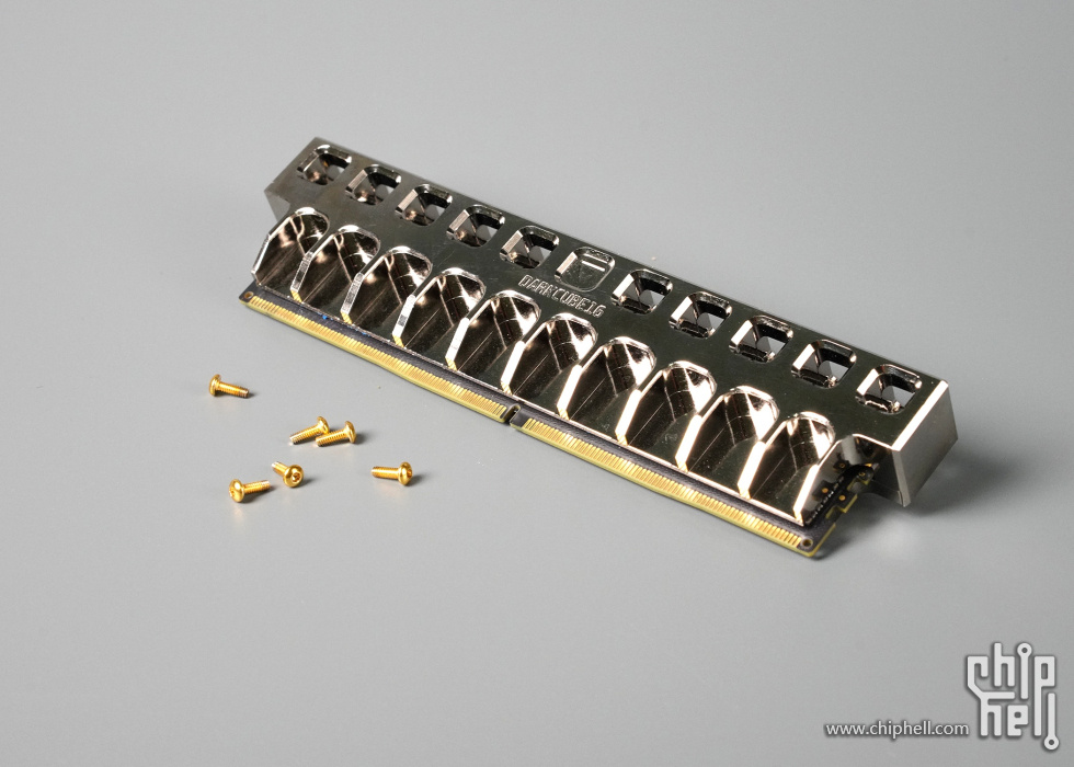

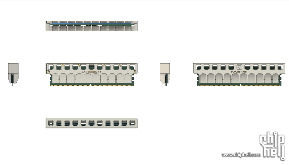

点子王属性直接触发:思路是内存实际插在2/4槽位,散热马甲向左侵占1/3槽位达到加厚扩大热容和散热表面积的目的。设计好后实际厚16mm。

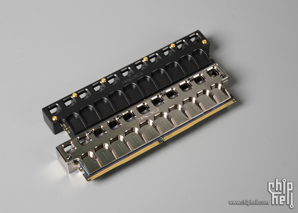

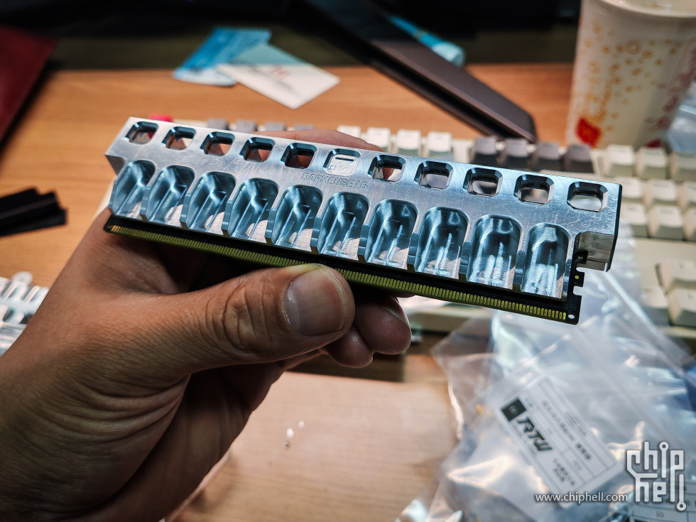

现在的散热马甲都是两块铝板对锁,中间留个缝子,丑的雅痞。马甲直接设计成一个整体用厚铝块机加出来(兄弟看了直撇嘴,他表示设计太过精细,切削工艺略复杂),右侧利用螺丝的紧固力压一块板子上去,锁住内存条。内存与散热马甲之间照例填充硅脂片就可以了,而且未来换双面颗粒内存还是可以使用的,美滋滋~
现在马甲端面宽16mm,我给开了一排方孔同时加倒角。同时左右侧也开方孔加倒角,充分利用空气对流加强热交换。板子左右侧也做了一下美化处理,有点意思了嗷~

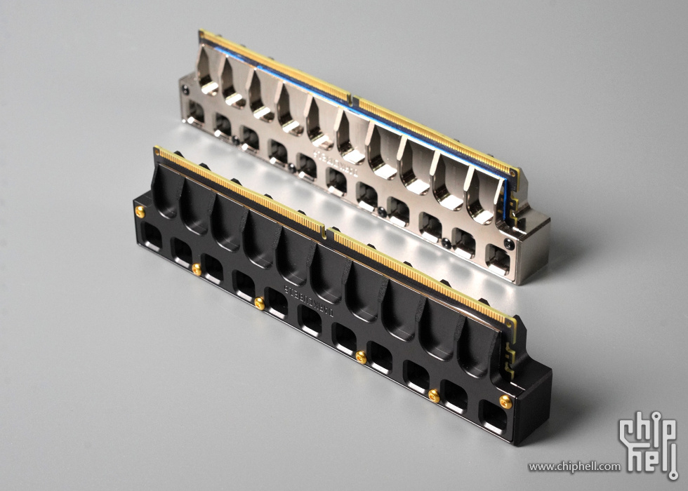

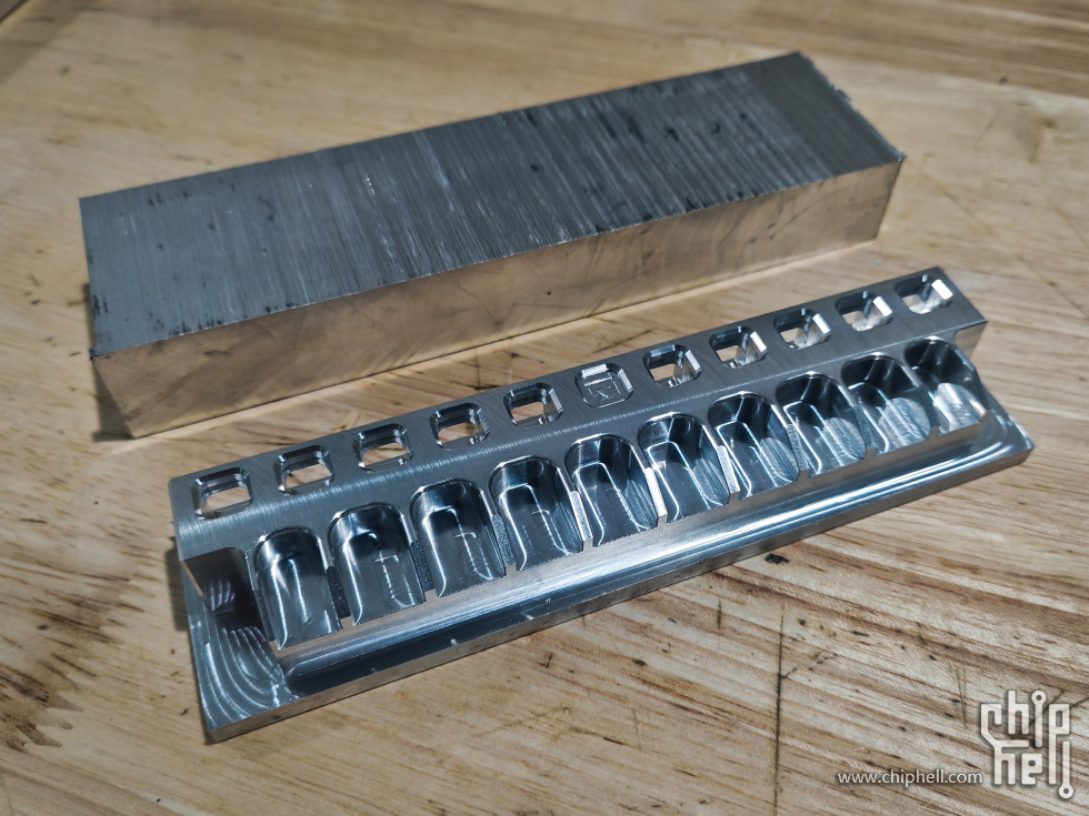

设计完图纸好兄弟帮我用四轴联动加工中心编程花了一天多。下机后安装内存验证了一下安装没问题他就帮我去表面处理了。一条镀镍、一条电泳哑光黑。

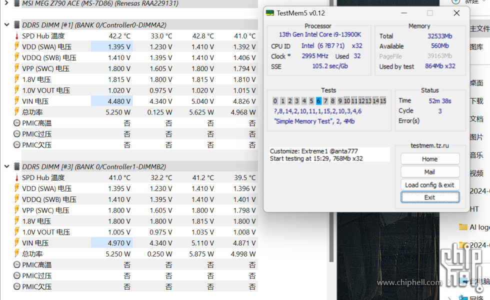

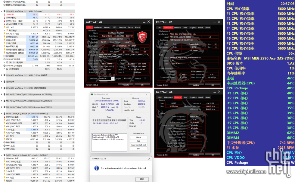

热量带不走,一切等于零。上实测数据:室温27度,无风扇辅助散热,TM5 anto777负载,79分钟最高温度为63.5度;
                                                             室温27度,有两个猫头鹰6cm风扇辅助散热,TM5 anto777负载,52.5分钟温度为42.8度;
温度最高的都是内侧2槽位(DIMMA2)的条子,合理怀疑是内侧挨着散热鳍片被烘上来的温度。

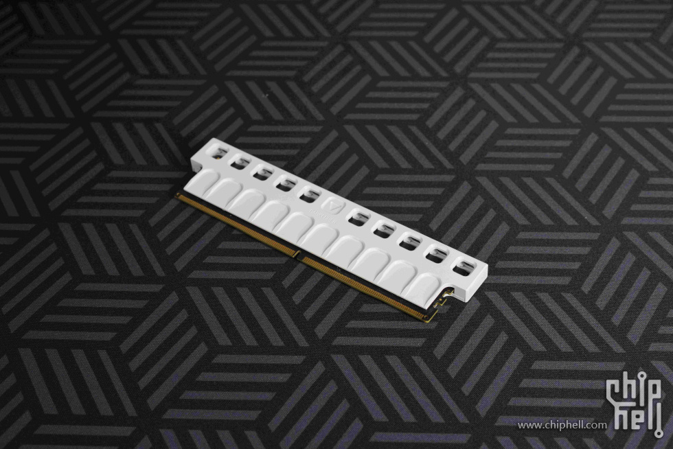

药不能停,又做了套电泳哑光白的8mm马甲,看起来也不错哦~配上吹雪或者M-POWER这种纯白色主板应该挺配的哈哈哈。可惜我没有白主板。。。

分享一些机械加工的美~
好兄弟家170W的五轴联动在帮我切散热马甲,哈哈哈~
大古变成光!

发表于 2024-7-15 19:23 | 显示全部楼层
个人很讨厌两边越肩的马甲,掰内存卡扣非常麻烦

ACE的CPU供电接口正好在内存插槽上方。但目前只能这样设计保证两块马甲贴合紧实了。

 楼主| 发表于 2024-7-15 20:40 | 显示全部楼层
走火 发表于 2024-7-15 20:33
确实好看,有没有对比其他散热马甲还有裸条的温度?
在有风扇主动散热的情况下,跟我自己买的那个闲鱼销量比较高的马甲降了2.5度。
裸条的话有时间我跑测一下发上来。
