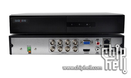

模拟摄像头的信号线是不是必须直连录像机,
没有类似交换机之类的东西?
模拟录像机如果接16个摄像头,是不是必须拉16根很长的信号线?

发表于 2024-7-8 16:48 | 显示全部楼层
模拟的基本都是同轴线直接接录像机,而且接口时间久了容易坏,问题多成本高效果差,基本上现在都在转网络POE数字摄像头

同轴线接口使用寿命不如网线么?
时间久了,同轴接口老化酥脆,一碰就坏一碰就断,重新换了接口也不会管太久。线材太硬。模拟监控还需要额外的12V供电,会需要220转12V,有的是普通的变压器,好点的用集中供电电源,但是时间久了一样会老化损坏,电压不稳啥的也是常态,需要更换电源。现在的POE就简单了,只要交换机不坏,网线不断无额外磨损,正常来说就不太会存在信号中断、信号不稳的问题。

同轴是不是比网线更加费线?
ipc可以很多摄像头接交换机通过一根线连到录像机,
模拟摄像头是不是没有交换机,必须每个摄像头都连一根线连到录像机?
