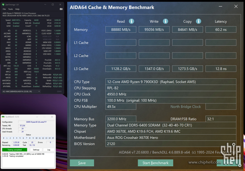

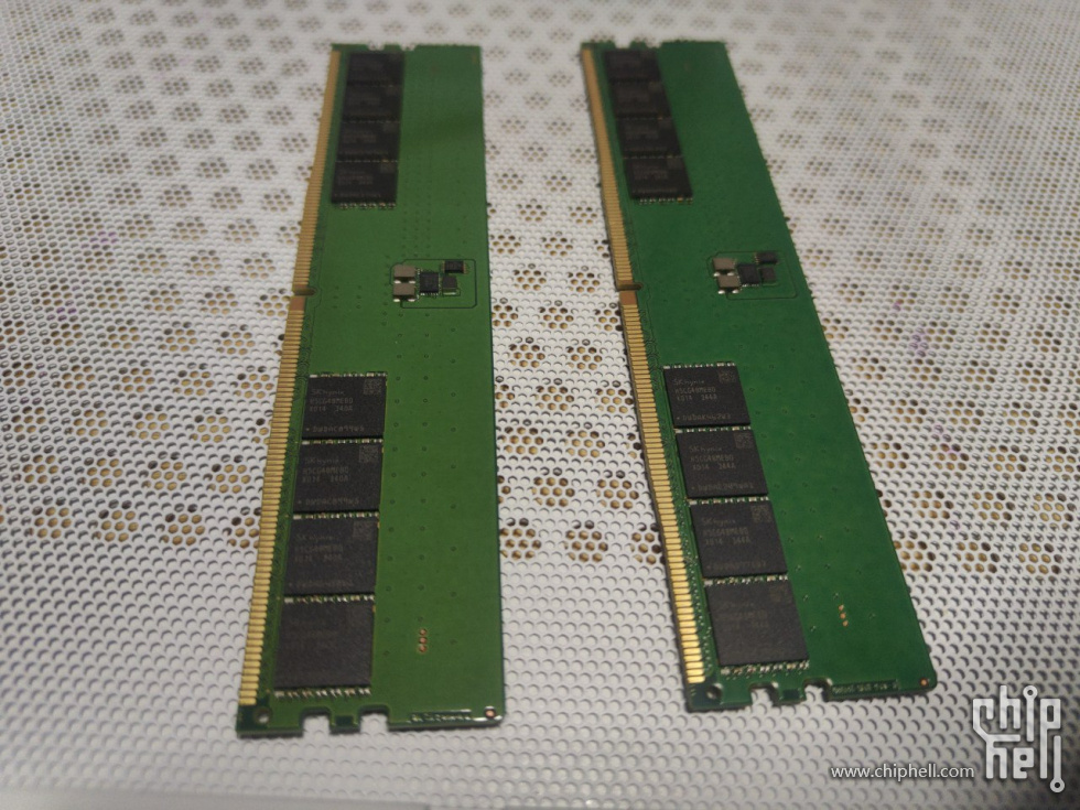

脸黑入的时候没看序列号,入了才知道买成了老M die。。。
好在是81N 不锁电压的版本,随便拉电压
加上eBay上A die的要贵50刀,就是为了AM5平台用现在感觉纯粹没必要
小超一波可以过测tm5,cs2和蜘蛛侠打几个小时也不闪退,是不是战未来zen5的甜点频率也稳了
FCLK 目前2133也没问题,有没有潜力上2200?SP106分的硅渣。。。
求大佬指点~

内存或flck,和sp分应该没啥关系。
只是,flck喜欢soc不能太高,高了反而不稳定;但是内存频率喜欢soc越高越好。
这导致挺多U无法同时达成2200/6400这种频率。如果出现这种情况的话,就自己取舍下。无论是保fclk,但是内存降到6200收参数,还是保内存6400,但是flck跑2133或2166,其实效能没啥明显差异的。
至于flck和内存的匹配之类的,更多需要实测,有些fclk高了延迟出问题,个人觉得更多是flck不稳定导致,如果flck稳定的话,频率高点并不会延迟出现明显问题。
老mdie如果一般加压的话,trcd可以在6400上收37,38之类的,现在40还有点压榨空间,可能也看散热吧。

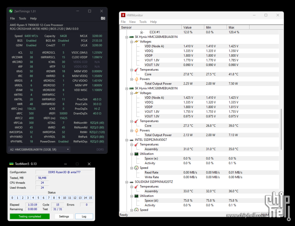

momoka大还是牛,我前两天凉快能过测的现在突然不能了,于是风扇拉满吹内存测试又过了
tRTP压到12也没问题,然后tRAS和RC还是为了求稳采取了tRP+tRTP和tRC=rRCD+tRAS,这是在ocn上看到的
然后soc1.25v可以做到2166,但是考虑到3200/2133是1.5所以还是2133用了
过两天出个小汇总,y1s1目前坛里enjoy哥的教程属于是U和内存必有一个先烧 1.45V的soc感觉真的是迟早吃席
还有我现在BIOS不会卡死了,挺神奇的

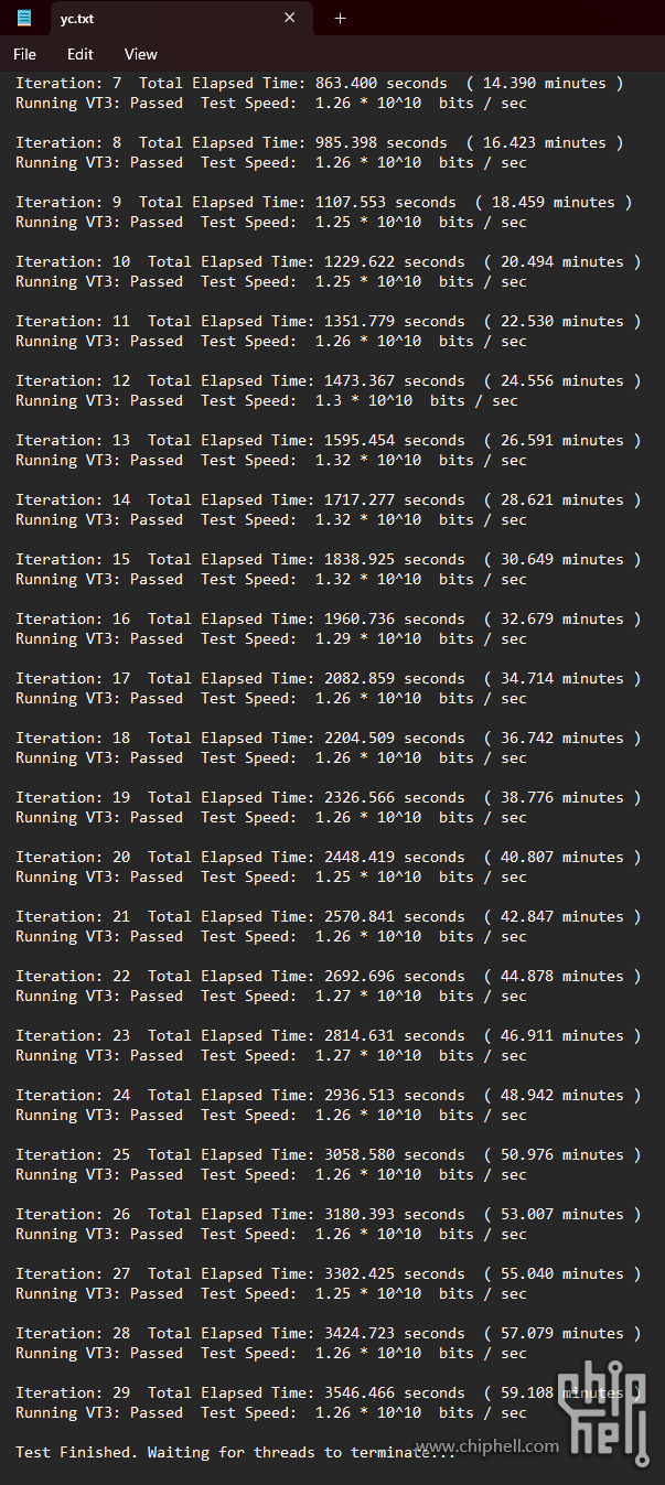

 楼主| 发表于 2024-7-15 14:12 | 显示全部楼层
跑了一个小时yc vt3也过了,香槟了
