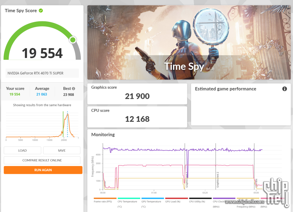

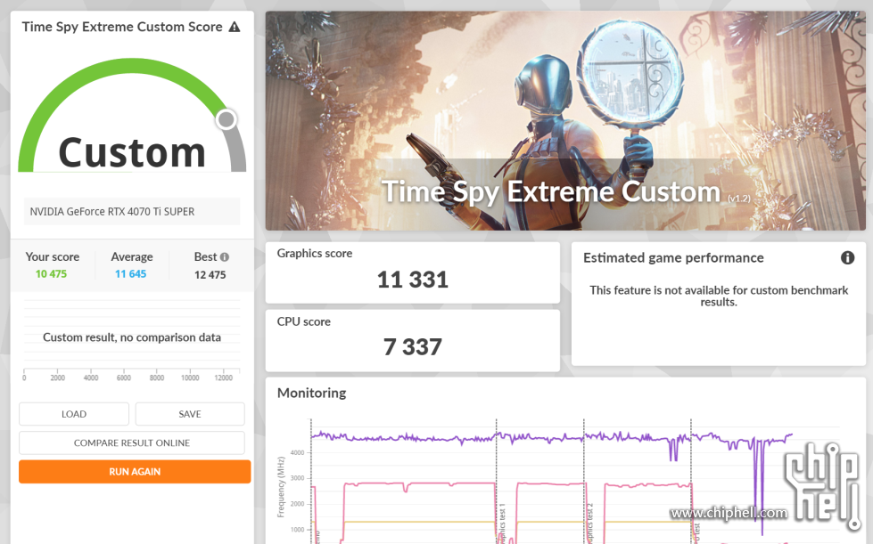

[显卡] 4070tis这分数还正常吧
发表于 2024-7-9 16:08 | 显示全部楼层 |阅读模式
插B550的PCIE3.0X4上的
看测评的分数好像是差不多

发表于 2024-7-9 16:49 | 显示全部楼层
偏低了,因为我知道4070Ti的分数和笔记本的4090是一样的,差不多22000-22500的水平
正常4070Ti S的话,应该还要高一点

发表于 2024-7-9 16:57 | 显示全部楼层
我怎么记得4070TIS的TS 显卡分应该在2.5W左右才对~~~你这似乎差了挺多了,超过10%了。。
 楼主| 发表于 2024-7-9 17:11 | 显示全部楼层
yelinhao2008 发表于 2024-7-9 16:57
我怎么记得4070TIS的TS 显卡分应该在2.5W左右才对~~~你这似乎差了挺多了,超过10%了。。 ...
嗯,确实损失挺多的,这个只能等AMD新平台出来再看看要不要更新平台了。
对比2070s已经翻倍,目前够了

发表于 2024-7-9 23:31 | 显示全部楼层
不正常.
正常默频应该是两万4-两万5
发表于 2024-7-10 00:23 来自手机 | 显示全部楼层
芯片组这个接口插显卡,除了带宽低性能有损耗外,因为芯片组众多设备共享芯片组跟cpu之间的pcie3.0×4带宽,所以在芯片组有其它设备需要大带宽时,会造成带宽瓶颈,显卡可能会出现掉帧卡顿

 楼主| 发表于 2024-7-11 20:33 | 显示全部楼层
换成PCIE4.0X16     不到2.4W,微星魔龙。
3.0X4看来也还是够用的,损失10%不到
发表于 2024-7-13 02:04 | 显示全部楼层
3.0X4看来也还是够用的,损失10%不到 ...
实际游戏差个两三千分影响不大,4K如果注重帧率估计会在一个流畅的临界点上下。毕竟4070tis勉强算是4K游戏入门卡,所以4070tis购买时一定要选择留有一定超频空间的产品。
