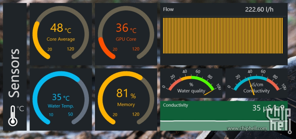

主板没有2pin 水温接口,只能用有单独软件的第三方软件,所有有且只有两个方案
1.海盗船Commander CORE XT  JD售价 499 附带2个2pin接口,用的是iCU,免费软件(我没用过)
2.第二个aqua computer 一些列电控软/硬件,最便宜的是499AquaComputer QUADRO 4 带4个温控接口,还有 high next flow 水流水温计 600+,只有淘宝售
aqua 这边要特别注意,他的软件aqua suit是买软件绑定硬件,使用期是半年,半年后是付费软件,费用是9.9欧元/年,不使用aqua suit,数据可以被aida 64 /hwinfo 读取,fancontrol没试过,要的话滴滴我帮你试试
aqua suit这个软件,配合他自家的硬件,的确是非常强大(具体看图)
他有个一件无脑OSD 功能,配合副品/小屏幕使用可以作为监控屏使用(见下图)
