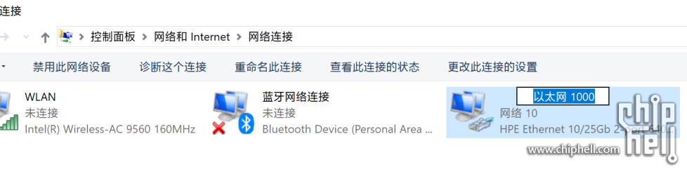

1、Windows环境下能用一些官方工具改网卡在系统下显示的适配器友好名称吗?(不是在系统下改名称,是把这个名称通过工具刷成普通网卡那样)
某宝买的服务器拆机的大部分名称都是这种Slot01 x16之类的,而不是以太网。

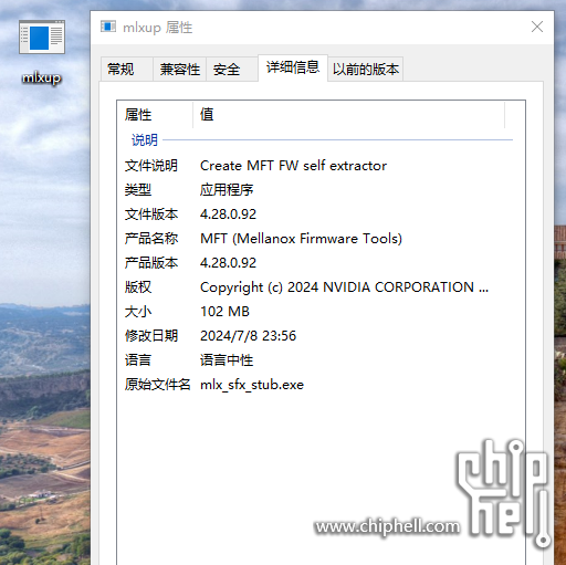

3、我在老黄官网下载了一个名称为mlxup的程序,右键管理员运行就自动升级网卡固件,能用这个程序自动升级的是不是就代表这个网卡是官方原版的固件?
这个程序升级完是最新固件吗?

 楼主| 发表于 2024-7-10 00:34 | 显示全部楼层
zhuabafish 发表于 2024-7-9 23:43
并不是,固件都是通刷的,不仅OEM能刷,型号不同都能刷,比如ACAT ACUT
那OEM固件也可以用mlxup自动升级吗?

发表于 2024-7-10 01:28 | 显示全部楼层
固件貌似只有华为版本和4121C版本(应该是dell的一个版本)这2个版本不能直刷,其他都可以

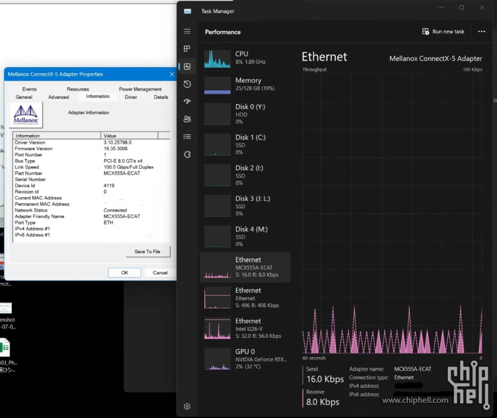

发表于 2024-7-10 09:46 来自手机 | 显示全部楼层
4121a吗?看外观就知道是不是oem。然后如果是官版,可以互刷。但是刷后的驱动型号还是原来的,好处是性能是刷后的,可以10g刷25

名字可以随便改的

gmcmail 发表于 2024-7-10 09:46
4121a吗?看外观就知道是不是oem。然后如果是官版,可以互刷。但是刷后的驱动型号还是原来的,好处是性能是 ...
意思就是XCAT刷完ACAT,连接速度变25G,然后驱动里还显示ACAT?

名字可以随便改的
麻烦问下这个名字你是改的系统内的名字还是在网卡里刷的?我是想刷成默认的名字,系统里改完换电脑还是变回去的啊

认真丶对待 发表于 2024-7-10 14:43
麻烦问下这个名字你是改的系统内的名字还是在网卡里刷的?我是想刷成默认的名字,系统里改完换电脑还是变 ...
系统内改的, 刷不了, 这个名字好像是由驱动决定的要不就在安装驱动前改ini
你每天都会拔卡换电脑用吗?

你每天都会拔卡换电脑用吗? ...
就是强迫症想研究研究,你看我图上是两张卡,就一张是正常的,另一张就是soltx16

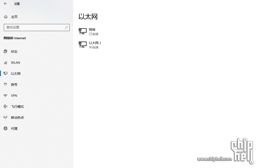

是家用主板。
我之前买了4块MCX311,有三块都显示Slot04 x8,有一块正常显示以太网。
然后这次买了两块MCX4121,一块显示Slot01 x16,另一块显示以太网。
而且显示Slot名称的这几块,在Win10的设置的以太网里不显示,相当于在下面这张图里没有。。。
所以才想问问能不能把那个名称给刷回正常的显示为以太网。(楼上的一个哥们说让我在系统里改名字,但是改名字并不会在我上图的以太网中显示出来。)
