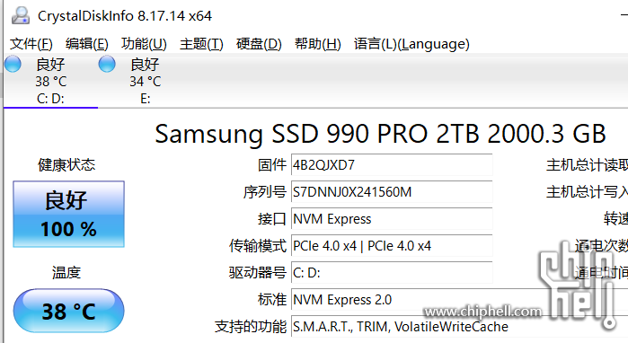

微星B650迫击炮设计不太合理,第二条M2槽完全被显卡盖住,但两个固态的温度一直都很低,CPU旁边那个三星990PRO 38度,吃尾气那个三星970EVOP更低,才34度,都自带2GB缓存 wei1.png wei2.png
