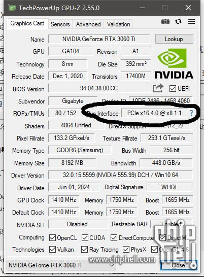

但是出现了明显的游戏性能下降。随后今天在运行中再次检查GPU-Z
突然发现PCIE变成了X8,此时工作就基本正常,随后通过重装驱动恢复到X16后黑屏情况再次出现
于是手动进主板改成8+8配置,一次进系统,不黑屏了。

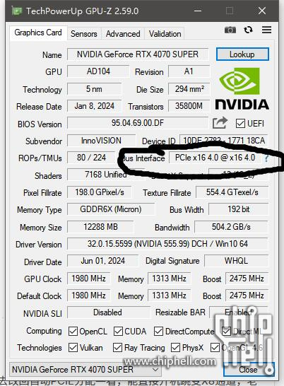

另外发现一个很有意思的事情,就是40系有部分卡似乎是会自动识别PCIE的,我把4070S插上去改回自动PCIE分配一看,能直接开机跳变X8通道,老卡就不行。
算了下价格换了张便宜B550M,立刻问题解决,过两年再把整个平台换掉好了

我都不用烤机,只要主板是默认通道分配,开机就肯定黑
发现是通道问题之后观察过,就算是1.1X16一样的黑,而且我这卡我不知道是什么情况,就出问题之后固定跑最高通道速度,只会降速前面的,比如降到2.0或者1.1.
锁死到只给8X就没问题起码能用。
试另外一个PCIE目前是没办法,手上没有延长线,机箱结构又没法塞,而且懒得拆主板出来
明天新卡回来就知道了。
