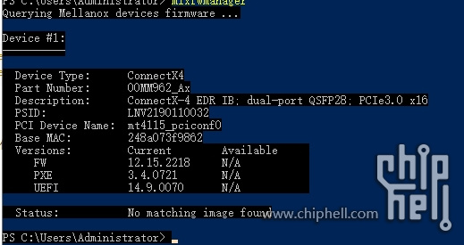

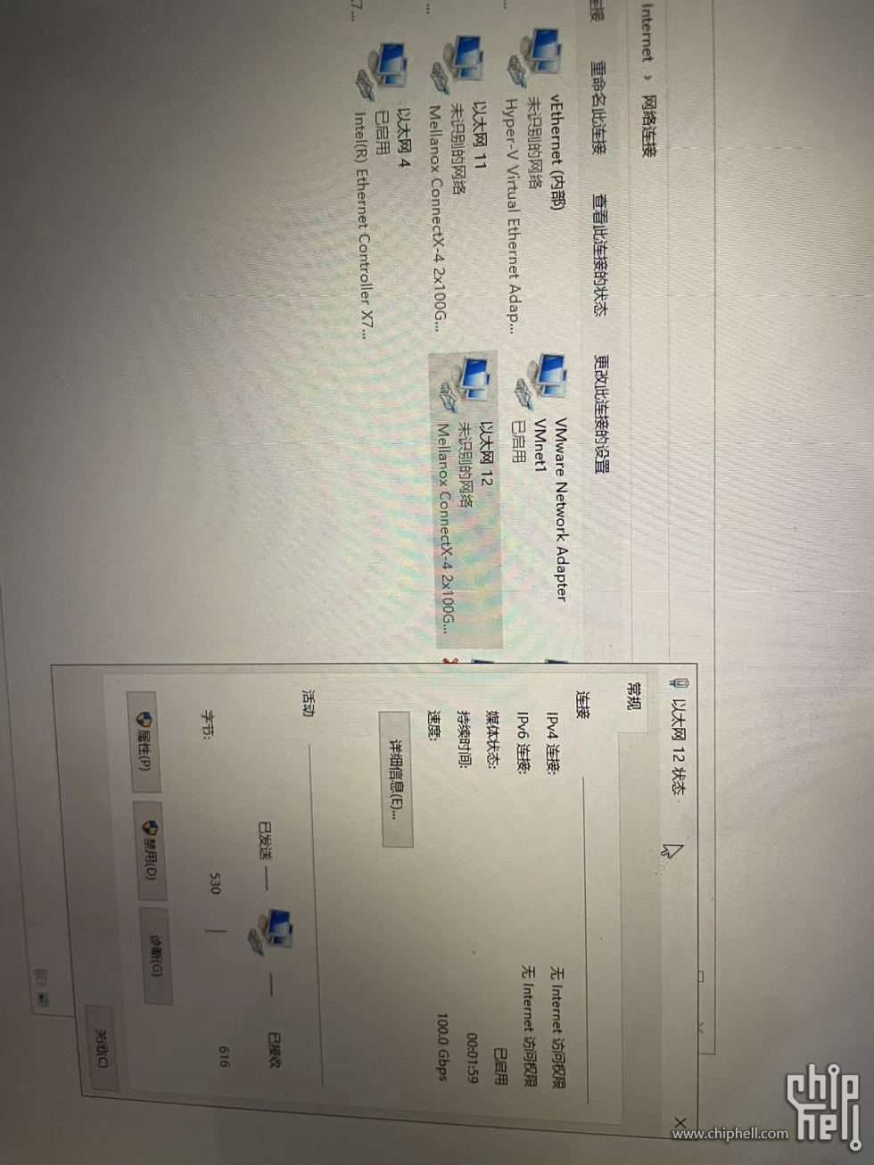

最近碰到个问题。cx456A联想版本的双口100G网卡(图1),S7606X-2Z交换机有,6个40G和2个100G口。用AOC光模块电缆,winserver2022,链连接网卡的2个网口,网卡能识别100G(图2)。连接交换机的2个100G网口,能识别100G。当链接100G的网卡和100G的交换机时候,问题出现了,不识别,网卡灯和交换机的灯都不亮,这是啥情况?
图1
图1
图2
图2

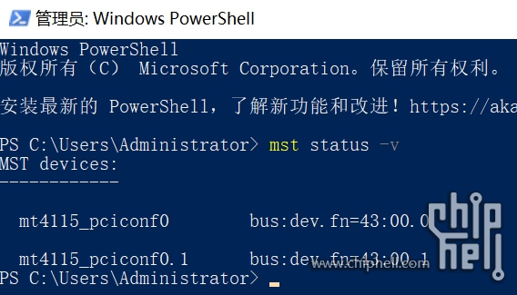

截图看一下网卡属性里面卖螺丝的那个information页面
mst status -v   看看

你网卡好像是IB模式,
这样的
